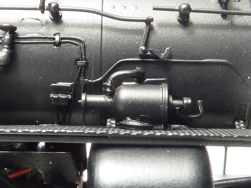

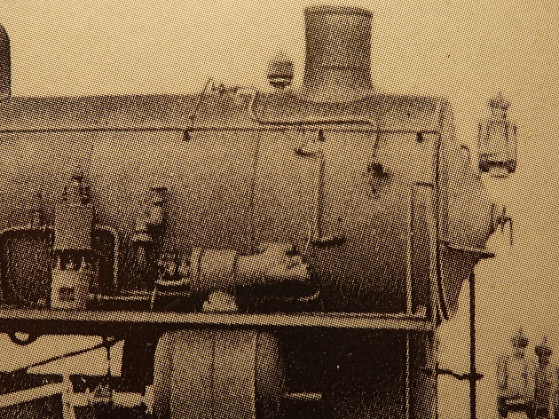

Buondì Carlo, non ci sono problemi, faccio uno schizzo quotato e lo posto,,, Attenzione però, quel particolare dispositivo era tipico delle 630, e solo di quelle. L'"incamminatore" delle 730 era diverso, ed era caratteristico di quelle locomotive( foto dal libro di Cornolò).
Che faccio?
G.

Si hai ragione, comunque se non è di troppo disturbo uno schizzo quotato di quello della 630 lo gradirei anche perchè va bene pure per le 600.
Grazie.
Carlo

Che gran bel lavoro, davvero di una pulizia esemplare. Complimenti davvero !
