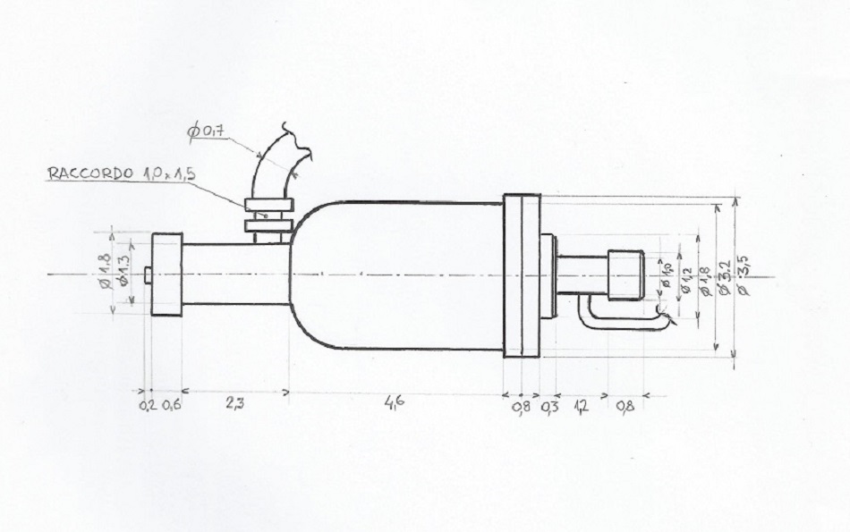

Buondì Carlo, non ci sono problemi, faccio uno schizzo quotato e lo posto,,, Attenzione però, quel particolare dispositivo era tipico delle 630, e solo di quelle. L'"incamminatore" delle 730 era diverso, ed era caratteristico di quelle locomotive( foto dal libro di Cornolò).
Che faccio?
G.

Si hai ragione, comunque se non è di troppo disturbo uno schizzo quotato di quello della 630 lo gradirei anche perchè va bene pure per le 600.
Grazie.
Carlo

Un pò in ritardo... ed è proprio uno schizzo. Spero basti.
Saluti.
G.

Grazie Giuseppe, lo schizzo (meglio dire disegno) è più che esaustivo.
Carlo
