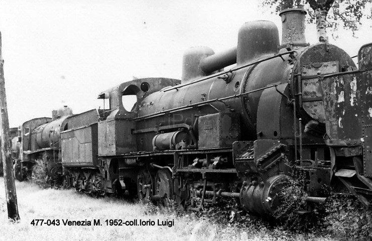

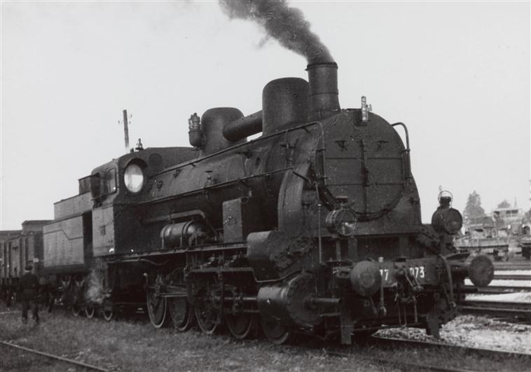

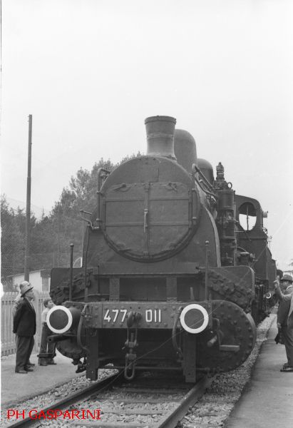

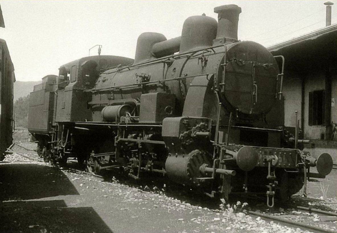

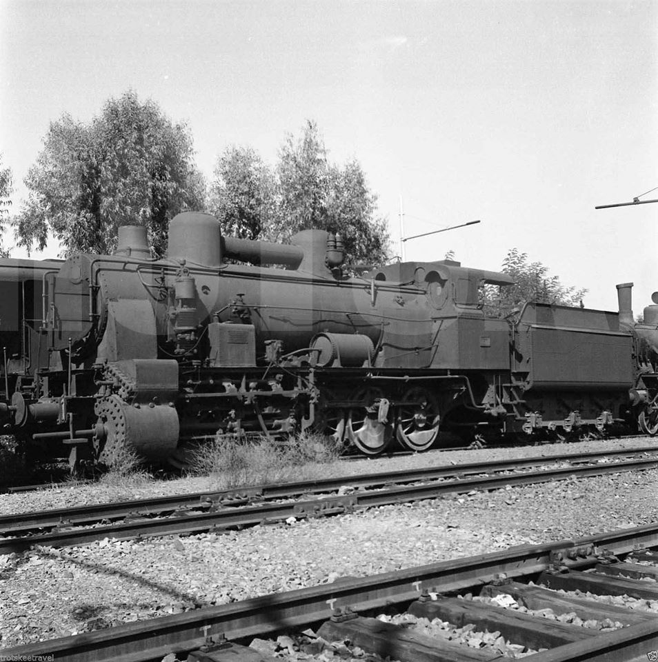

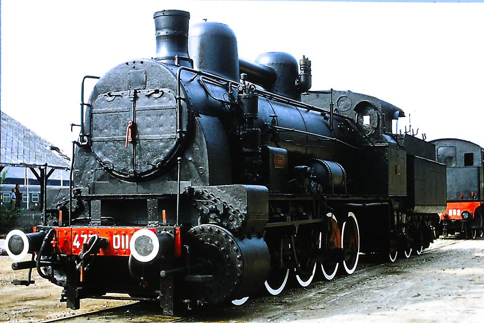

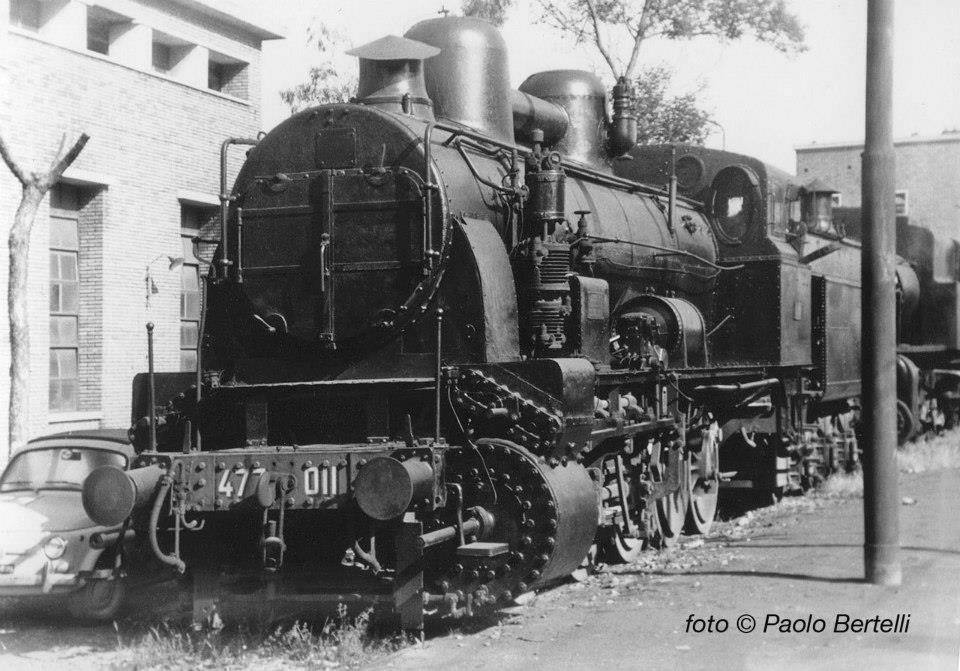

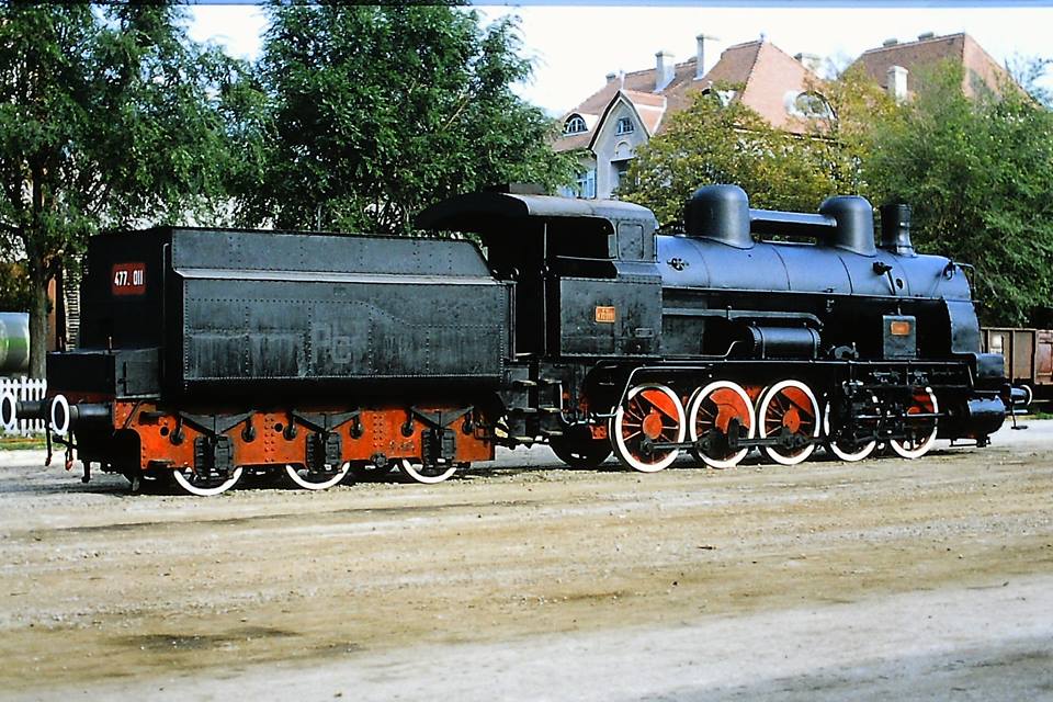

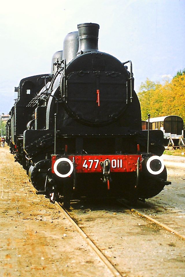

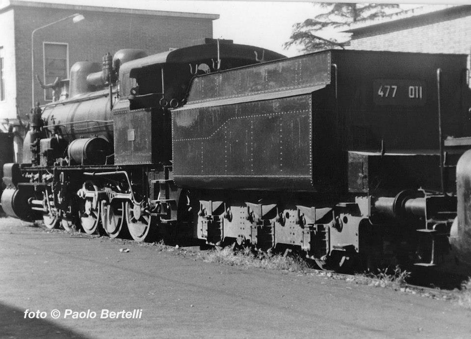

Aggiungo alcune foto (saricate da internet in varire riprese) delle 477 011, 043, 050 e 073 che spero possano tornare utili a chi si vuole cimentare nell'elaborazione (di alcune foto purtroppo non ho dati sull'autore per cui se per caso lo riconoscete vi prego di segnalarmelo).

Carlo Pezzini

Mi accodo ai complimenti di tutti, davvero un lavoro esemplare!
la penultima foto postata, nel messaggio prima del mio, foto dante follis, scansione di una cartolina Cunifer.

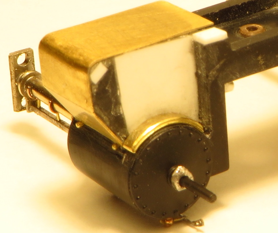

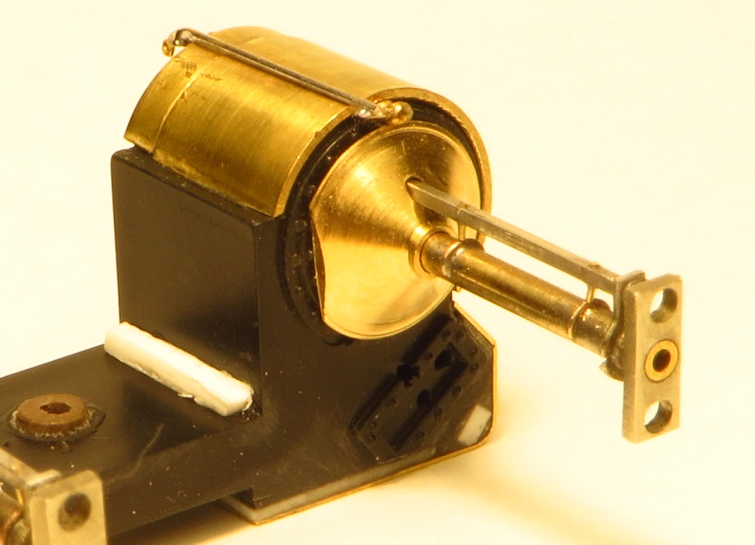

MessaggioInviato: giovedì 4 aprile 2019, 23:00
Messaggi: 344

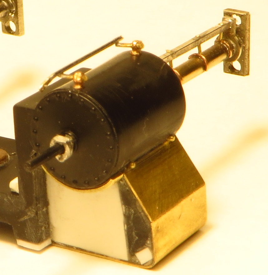

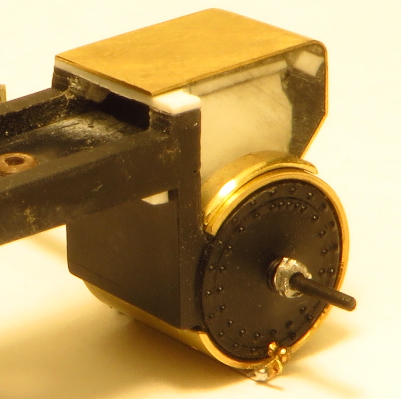

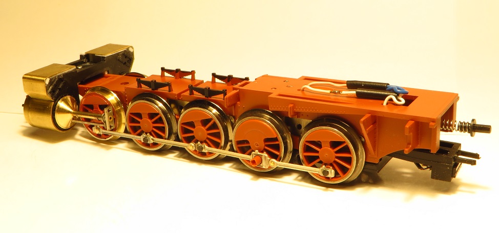

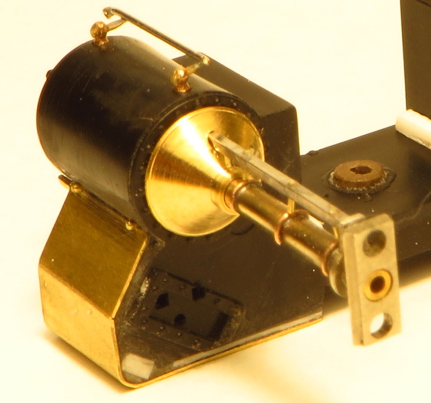

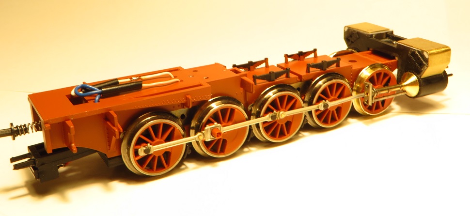

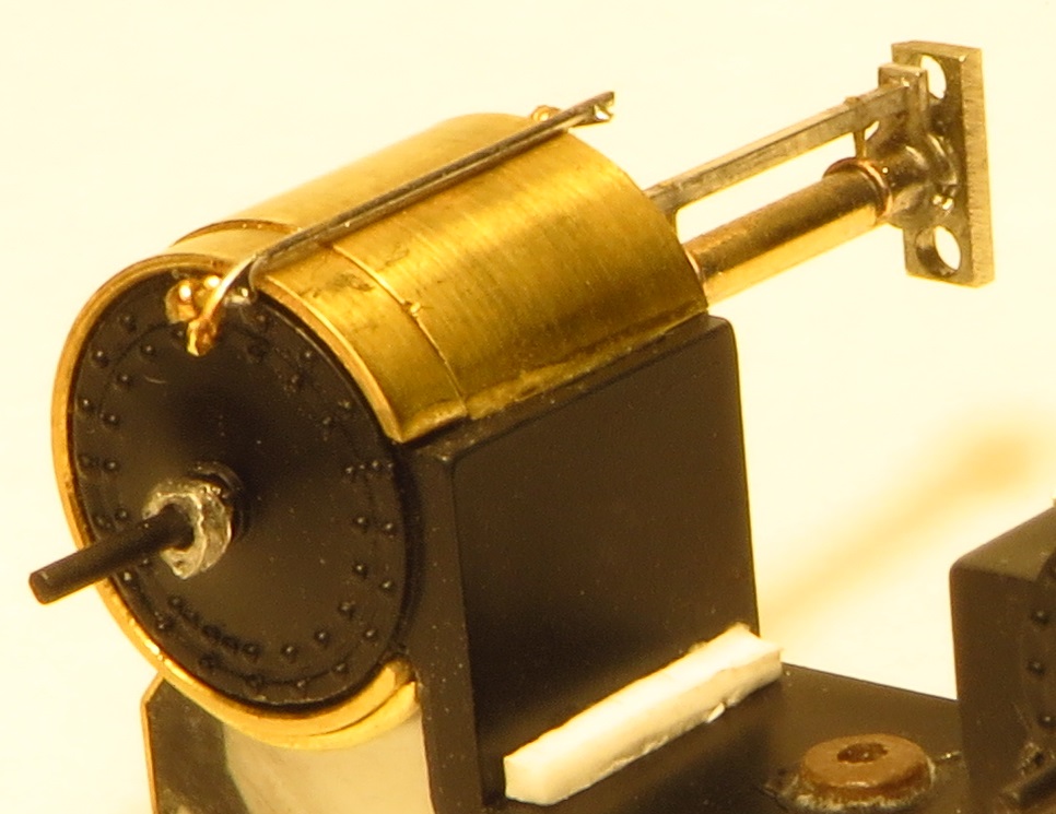

Seconda puntata: modifica del blocco cilindri. Le differenze da quello del modello Klein sono le dimensioni e la forma dei cassetti di distribuzione. Bisogna ridurre anteriormente la larghezza di mm. 1,5, rispettando il contorno della parte sporgente dei cilindri; ci vuole cautela, per non togliere troppa plastica.
Il contorno esterno è fatto con lastrine da 0,20, sagomate copiando quanto visibile nelle foto fatte a suo tempo alla 011 di Pietrarsa, e incollate al blocco cilindri.
Il "vuoto" interno è stato riempito, come si vede dalle foto, con pezzi di plastica incollati e rifiniti con carta abrasiva; le due chiusure rettangolari dei cassetti sono recuperate dalle parti anteriori tagliate precedentemente.
Il cilindro di bassa prassione, lato sinistro, è stato maggiorato di mm. 0,8, sovrapponendo l'anello esterno tornito e adattato, mentre quello di destra è rimasto lo stesso, data la minima differenza dei diametri dei prototipi.
Dietro sono state incollate le chiusure tronco coniche tipiche di quelle macchine, dalle quali partono i due "tubi" di prolunga delle guide degli steli di stantuffo: penso che le foto rendano l'idea meglio di tante spiegazioni. Comunque, i tubi sono da mm. 1,8, i sostegni quadrati da 0,6, e le piastrine terminali hanno i due fori a misura per accogliere le estremità delle slitte dei testa a croce, il tutto a mm. 16,5 dalla plastica dei cilindri.
Completano il tutto vari particolari, sagome anteriori sui cilindri, rubinetti di spurgo, qualche chiodatura...
Per chi si è quasi addormentato cercando di seguirmi, metto un pò di foto.
'Notteee......
G.
