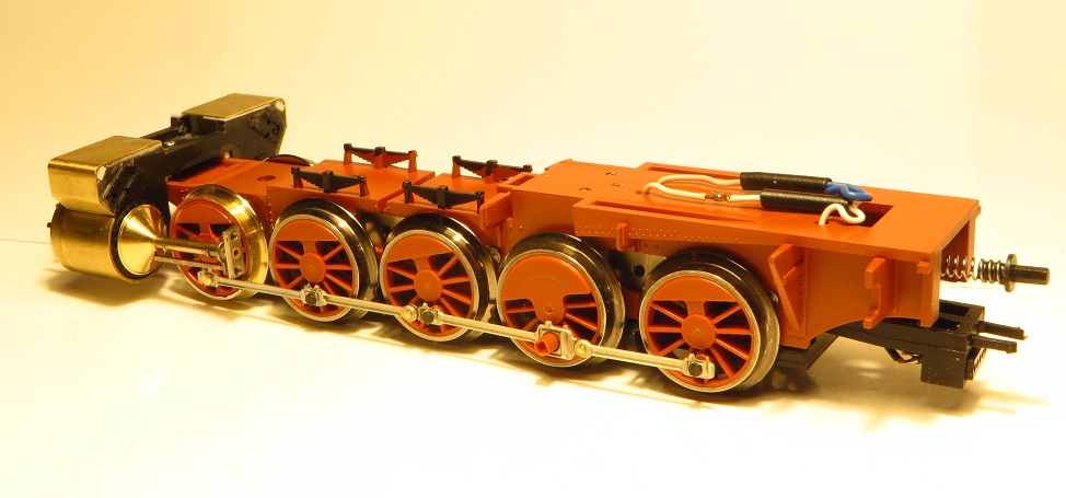

Alcune risposte:
-Il telaio è il Klein originale, ed è anche per questo che ho deciso l'elaborazione; infatti il carro della 729, con i quattro assi e il complesso bielle e distribuzione, costituisce un buon 80% di quello del nuovo. Le differenze dimensionali sono dell'ordine dei decimi, quindi ruote, supporti di slitte, glifi e inversione di marcia sono già a posto. Come nel prototipo, sono stati allungati gli steli di stantuffi e distributori, fino a raggiungere ii blocco cilindri nella nuova posizione, passando a fianco dell'asse anteriore.
Questo è costituito da ruote per tender (Scalelink), ridotte di diametro e modificate con l'inserimento della boccola per il perno di manovella su un raggio. il contrappeso è di lastrina da mm. 0,25. Il foro per l'asse è asolato; l'asse è caricato con una molletta ed ha una escursione verticale di circa tre decimi.

IMG_8167-1.jpg [ 112.68 KiB | Osservato 5577 volte ]
IMG_8166-1.jpg [ 116.84 KiB | Osservato 5577 volte ]

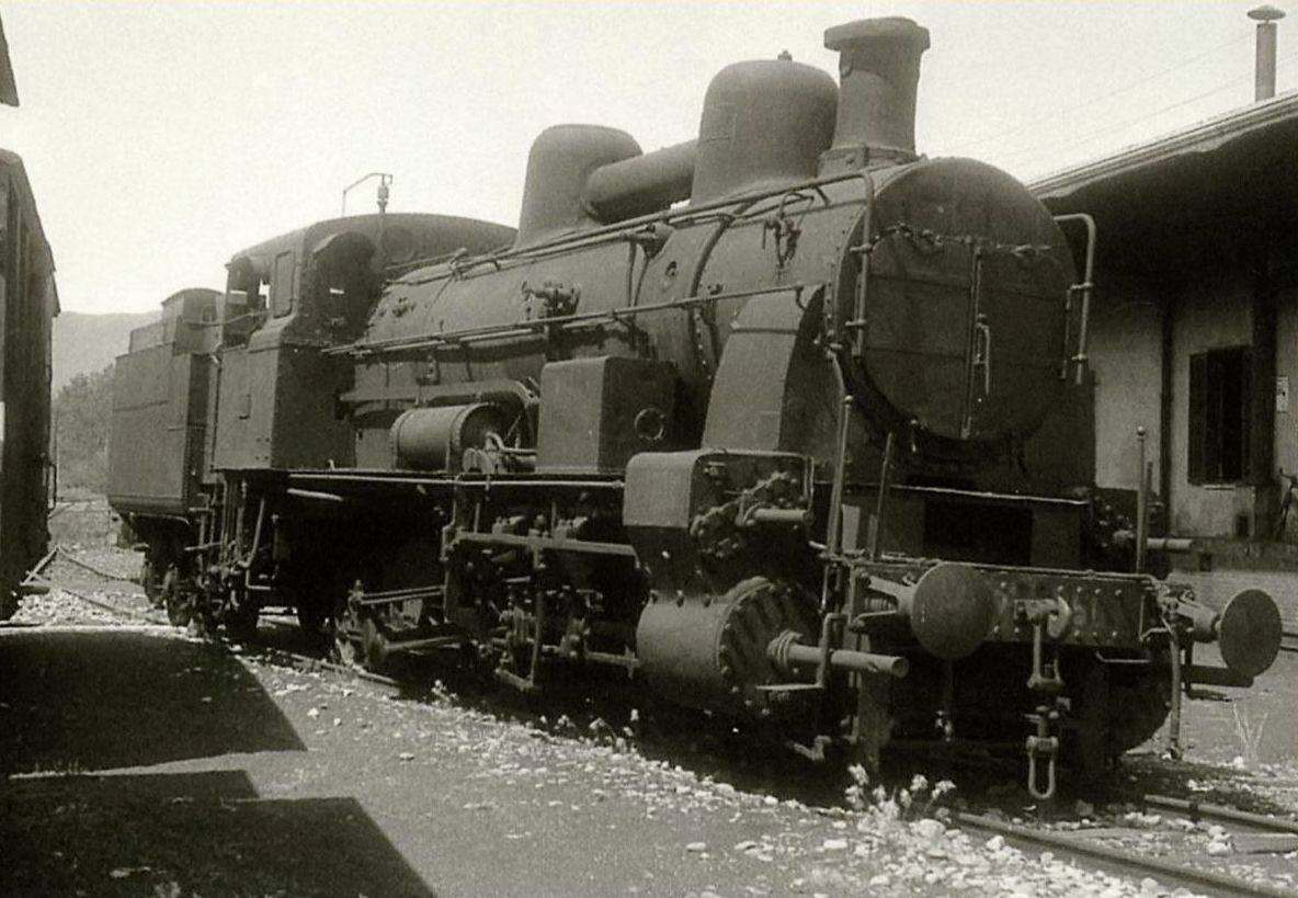

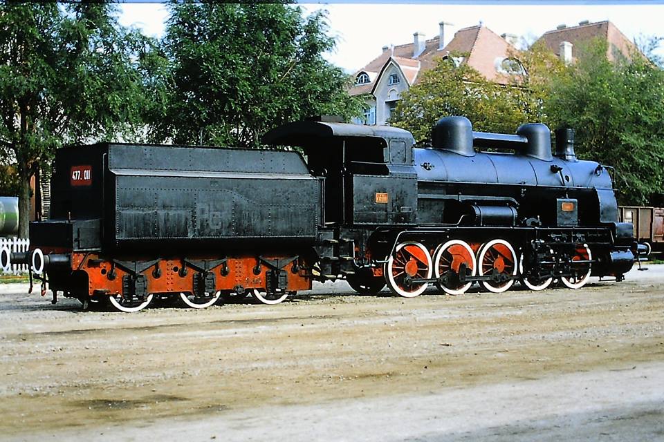

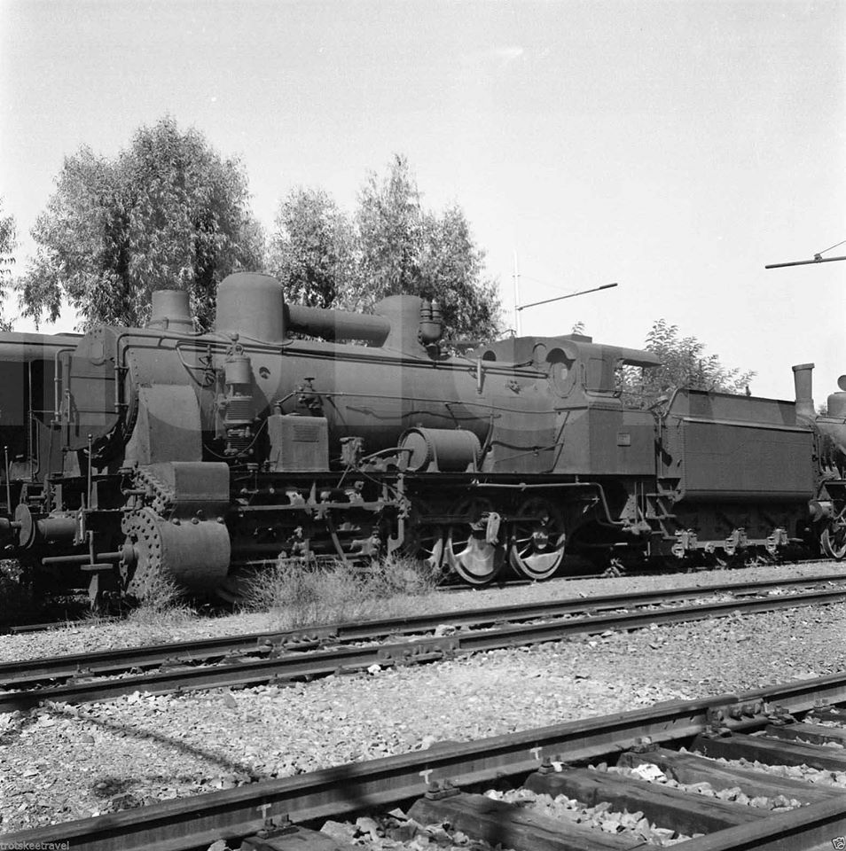

Aggiungo alcune foto (saricate da internet in varire riprese) delle 477 011, 043, 050 e 073 che spero possano tornare utili a chi si vuole cimentare nell'elaborazione (di alcune foto purtroppo non ho dati sull'autore per cui se per caso lo riconoscete vi prego di segnalarmelo).

Carlo Pezzini

Mi accodo ai complimenti di tutti, davvero un lavoro esemplare!
la penultima foto postata, nel messaggio prima del mio, foto dante follis, scansione di una cartolina Cunifer.
