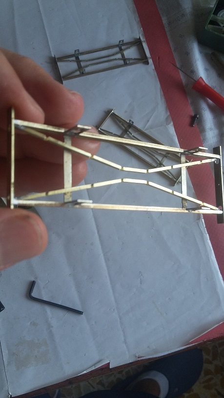

X Baroni : i supporti degli assi sono fotoincisioni di alpacca avuti da Giuseppe (Bari S. Spirito ) che ho modificate alla bisogna e su cui ho inserite le boccole Romford come ha detto bene Claudio .

X Antonio : le rotaie che spero di usare le trovai anni fa per caso nel negozio di modellismo a Scandicci , purtroppo chiuso da tre anni per raggiunta età pensionabile del valente titolare … .
Erano in un dispenser di profilati plastici e tra le varie sagome L , O , H , Z pieni e tubi nella fila di contenitori in basso c'erano varie rotaie da un mm. di altezza fino a forse un cm. e tutte lunghe 330 mm.
Io ne presi un po' alte 1,9 mm per curiosità , vista la flessibilità provai a bloccarle su un alcuni carri per vedere se seguivano le curve senza farli deragliare … dopo un paio di giorni tornai al negozio ma ne erano rimaste poche e le presi tutte ! ricordo che tutti i profilati avevano le estremità di verniciate di vari colori , e ad ogni colore uguale corrispondeva prezzo uguale , ma fù una meteora e non furono più riassortite , e non so dirti che marca fossero …

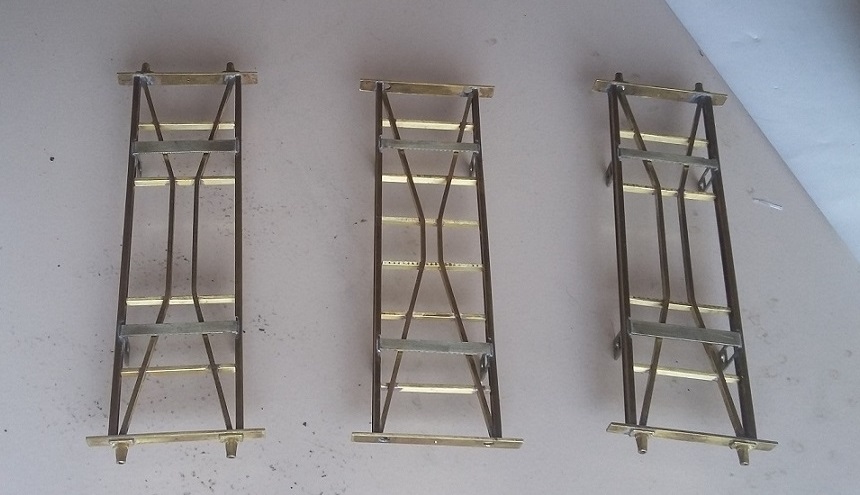

Per rispondere anche a despx l' idea sarebbe di fare un carico amovibile perché mi piacciono anche questi carri " nudi e scheletrici " vuoti , cioè fare due piattaforme centrali per il carro di mezzo amovibili , una con le rotaie bloccate e libere sugli altri due anche se bloccate orizzontalmente per non farle accavallare , ed una seconda piattaforma vuota .
Vedrò con l'avanzamento dei lavori e se non va ti contatterò ma ho la curiosità di sapere come hai fatto te se non c' è il copyright
Giancarlo

Purtroppo il problema delle rotaie flessibili commerciali è arcinoto, io le stampo in petg in spezzoni da 35 mm misura ideale per i tre vrt.
Ovviamente per far funzionare la flessione nelle curve bisogna scendere ad un compromesso tra realismo e funzionalità, se guardi le foto, vedi che ogni carro ha due pareti attraverso cui scorrono le rotaie in un foro della loro forma maggiorato di ailcuni decimi. Questi fori le mantengo anche dritte.
Le rotaie non sono fissate sul carro tentrale ma sono libere su tutti i carri, le due pareti alle estremità vicino alle garitte permettono quel tanto di scivolamento in curva ma impediscono alle rotaie di uscire dalle sedi. Ovviamente nella realtà non esistono su questi carri le pareti forate a mo di guida ma su quelli moderni a carrelli si (vedi i Sagi).
Con questo sistema i miei tre carri carichi di rotaie, anche se molto leggeri, affrontano anche curve di 43 cm senza deragliare. :wink:
