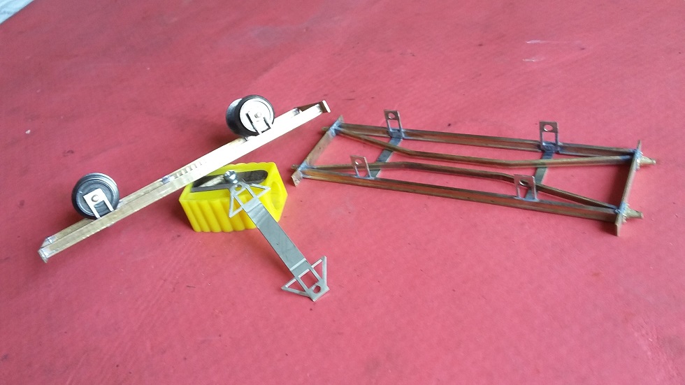

i supporti degli assi di acciaio li hai costruiti tu? boccole comprese? si possono estrarre gli assi?

Le boccole paiono le classiche Romford e basta appena forzare che gli assali si sfilano ..

X Baroni : i supporti degli assi sono fotoincisioni di alpacca avuti da Giuseppe (Bari S. Spirito ) che ho modificate alla bisogna e su cui ho inserite le boccole Romford come ha detto bene Claudio .

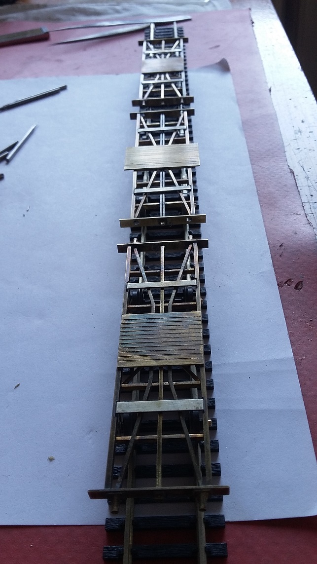

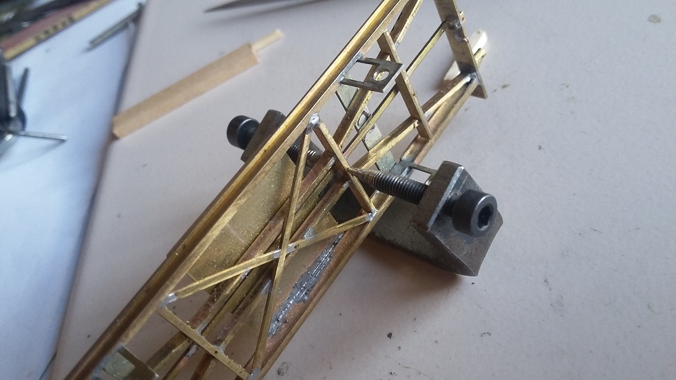

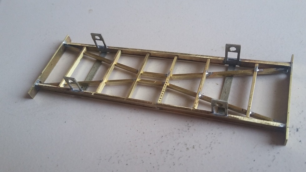

Rieccomi , praticamente fermi i lavori sulle cisterne ex tender sono proseguiti lentamente quelli sull' equipaggio trasporto rotaie con i tanti componenti da assemblare che richiedono incastri e saldature per i telai che rimarranno in parte a vista ….

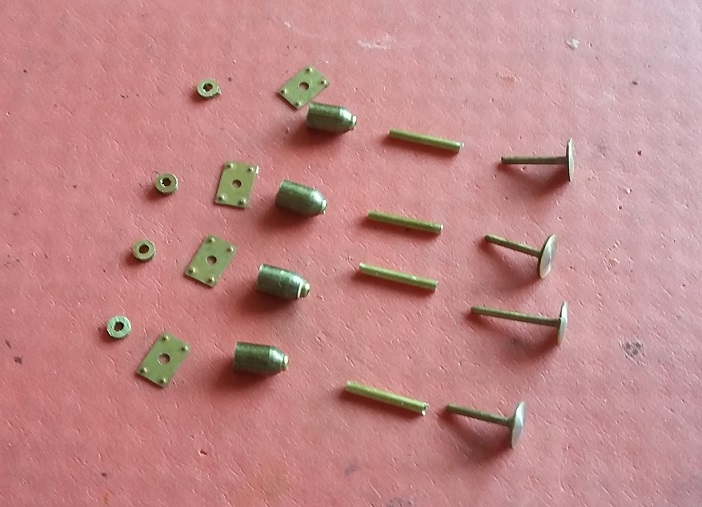

ogni tanto interrompo la monotonia di queste operazioni con altri lavoretti rilassanti :mrgreen: tipo modificare i respingenti ad asta cava allungandoli perché i carri estremi che provenivano da telai di carri P avevano i respingenti lunghi 775 mm.
20210824_161832.jpg [ 112.49 KiB | Osservato 5545 volte ]
oppure realizzare dal niente ( con quello che ho in casa ) i respingenti del carro centrale del tipo asta cava con custodia rinforzata ai quali mancheranno le finestre con vista molle , ma andranno bene lo stesso …
20210902_104452 - Copia.jpg [ 123.29 KiB | Osservato 5545 volte ]
la terzina al momento si presenta in questo modo
20210901_125200 - Copia.jpg [ 223.85 KiB | Osservato 5545 volte ]
una volta montati i respingenti penserò al sistema di aggancio fisso tra i tre carri , forse userò delle barre di aggancio Brawa modificate ed inserite nelle sedi dei ganci reali , tra i respingenti , senza cinematismi per evidente impossibilità a montarli
Saluti Giancarlo
