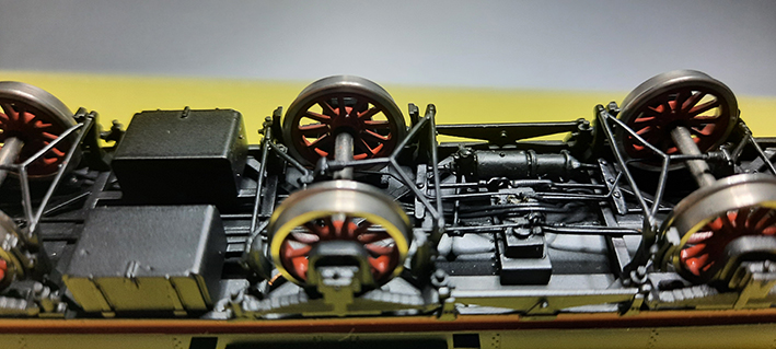

Negli anni 80 feci questa tutta in ottone, cannando per pigrizia il telaio del tender poiché feci fondere tout court un Roco senza prima modificarlo ...
aggiunsi solo la cassa delle batterie ( fotoincisione casalinga ) e il bilancere tra le balestre.
È un ricordo ma eseguirò l’upgrade , non li posso più vedere ( feci anche tre mucche senza terrazzino e tutte col medesimo tender sbagliato :oops: )
