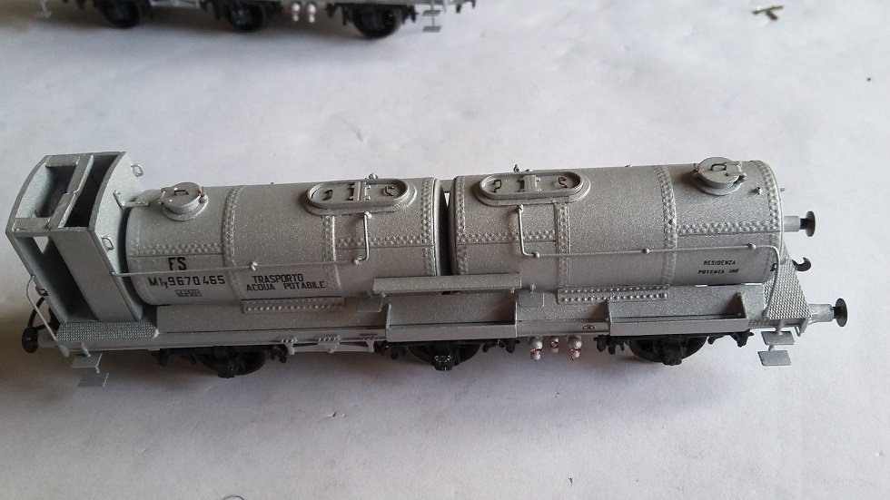

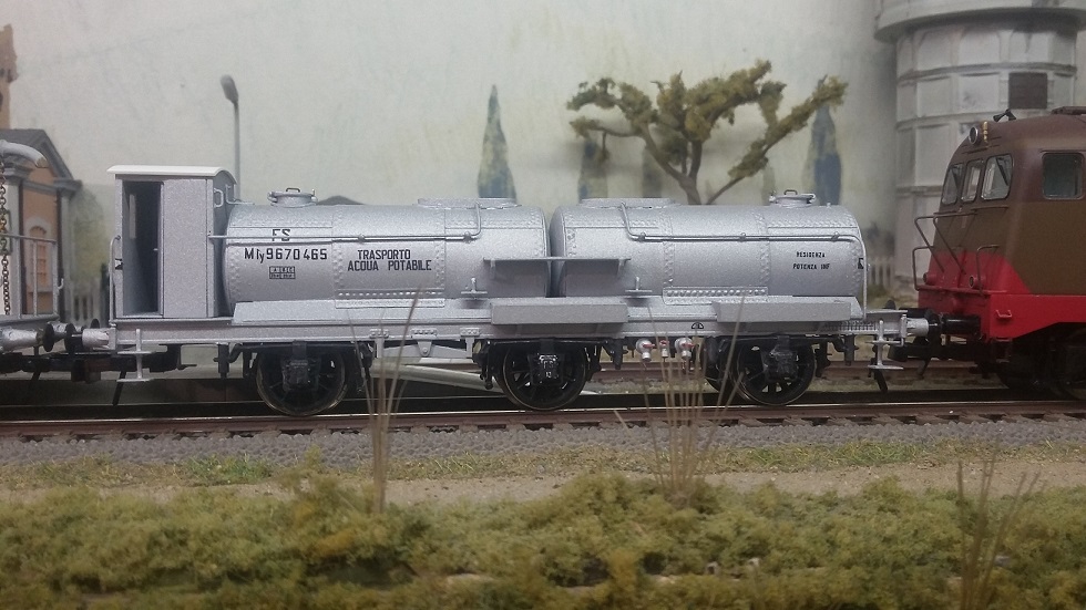

Il carro con terrazzino : la traslazione dell' asse centrale è la massima che ho potuto dare senza snaturare la fisionomia del veicolo con il telaio stretto quasi tra le piastre dei respingenti , sono circa due millimetri , e l' escursione verticale è circa 1,5 mm , proprio questa escursione faceva si che in un punto critico già noto del piano di sopra l' asse si sollevasse (pur avendo ancora possibilità di traslare ) e poi uscisse fuori dal binario , questo problema l'ho risolto con una lamellina tipo prendi corrente che preme leggermente sull' asse ,

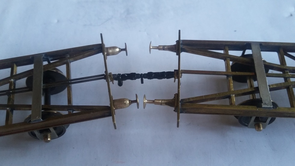

Ma guardiamo avanti , questo sarà il tipo di aggancio tra i carri della terzina
20210908_175940 - Copia.jpg [ 118.01 KiB | Osservato 5402 volte ]
ora devo accorciarlo fino al limite di sfioramento dei respingenti sulle peggiori curve del plasticonzolo
