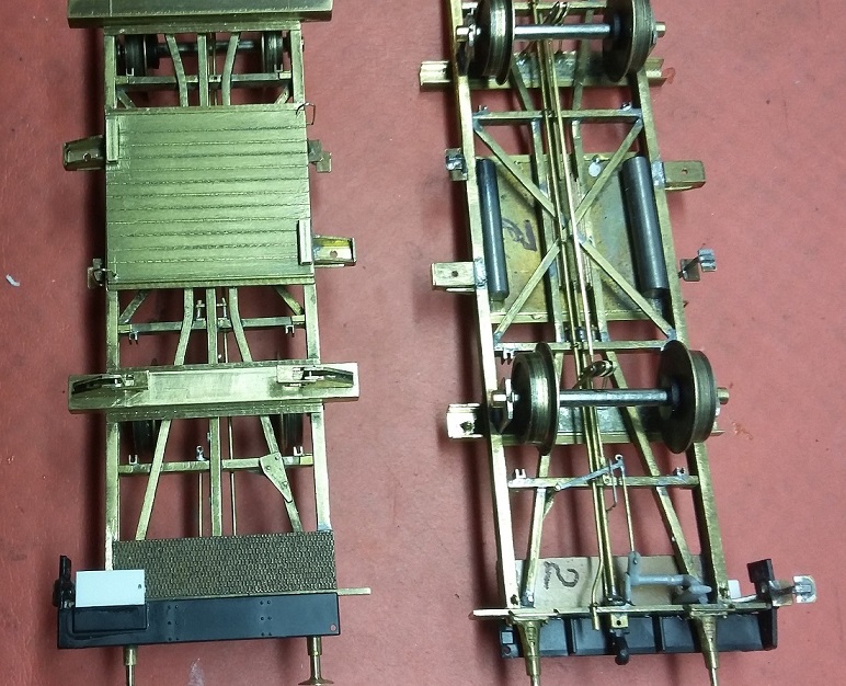

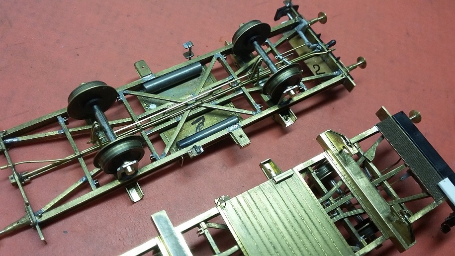

Anche se sembra sia stato aggiunto poco o niente in questa settimana ho potuto montare le leve affiancate verticali di azionamento dei ceppi freni , fisse sui due supporti divaricati ma realmente snodate con i tiranti di collegamento e con il rinvio dalla garitta per facilitare ( si fà per dire ) il montaggio

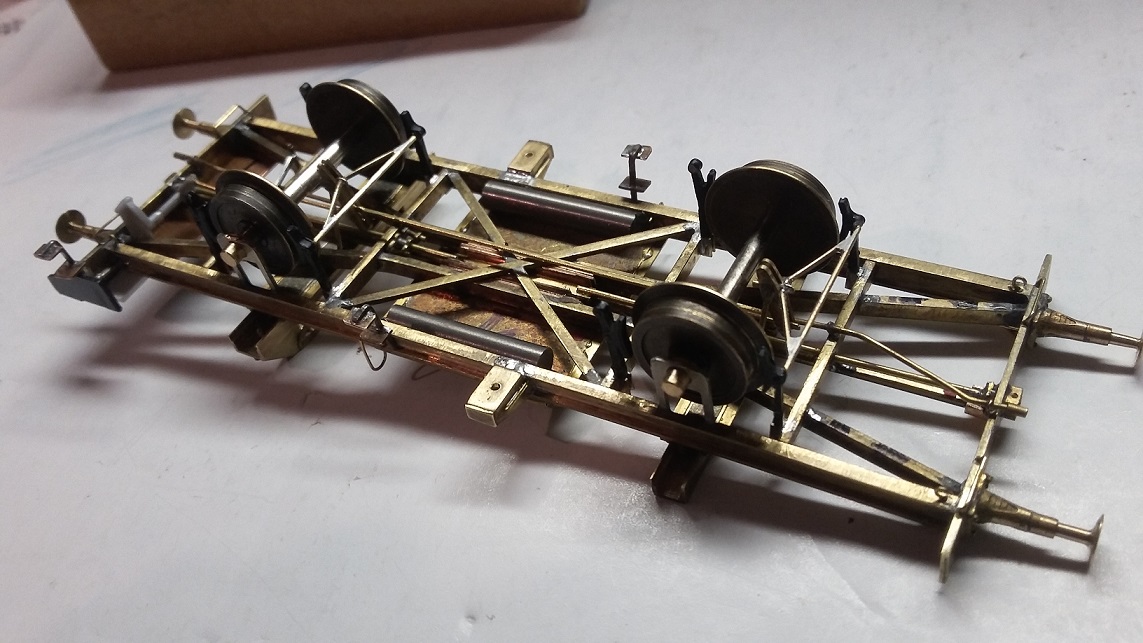

poi sono stati montati i ceppi dei freni , clonati da quelli del tender a tre assi OsKar per avere gli attacchi dei tiranti triangolari sfalsati ,per questa ragione ho potuto montare solo i tiranti bassi , quelli alti passano sotto gli assi e saranno montati a carri finiti .

I cilindri grigi che si vedono in foto sotto ai miei carri ma invisibili da sopra e di lato , sono zavorre di tungsteno , compromesso necessario ...

...le zavorre di tungsteno...dicci di piu.
Claudio c'è poco da dire ...si tratta di scarti di lavorazioni di una vecchia ditta , pesa quasi il doppio del piombo e su questi carri anche se di ottone , il peso da solo non basta a contrastare sempre l' elasticità delle rotaie ...e c'è poco posto per zavorrare , quei tondini rientrano nella sagoma dei profilati del telaio e sono invisibili a meno di non rovesciare il carro , perché sul mio plasticonzolo i treni girano ad altezza dei miei occhi e ad un palmo dal mio naso , mi sembra di essere un omino Preiser ...

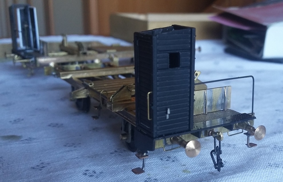

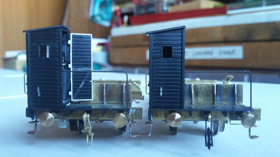

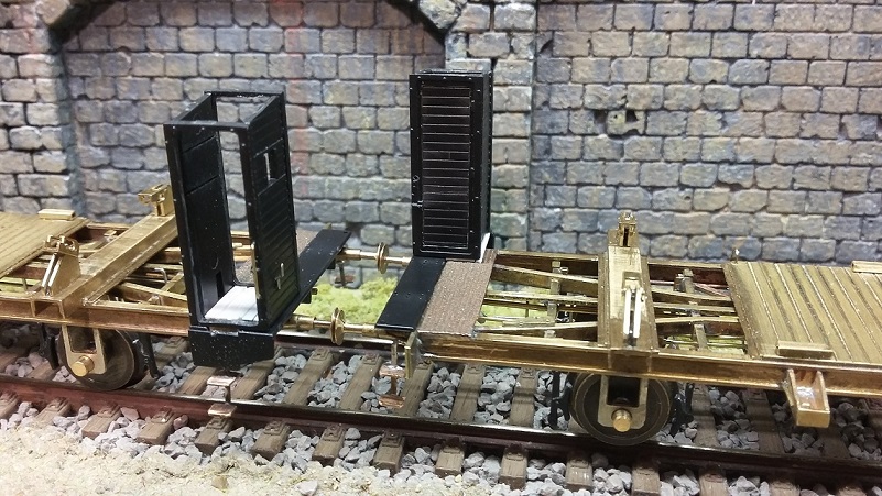

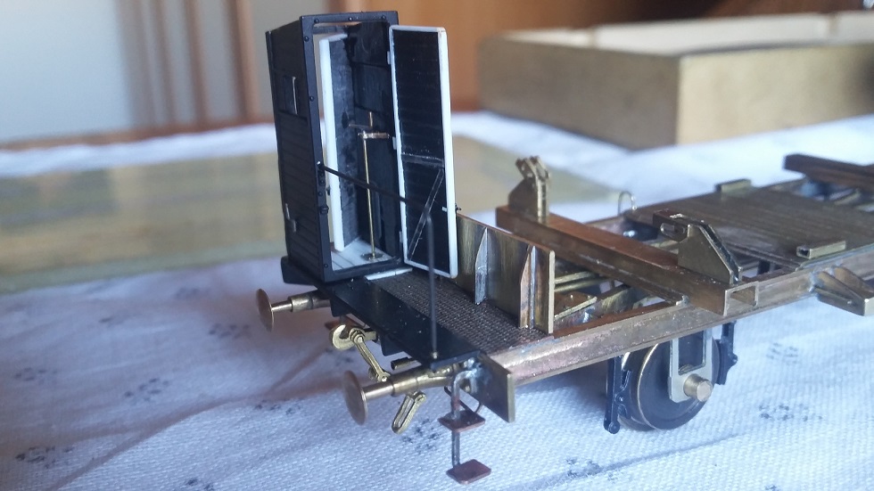

Ed eccoci alle garitte dei due carri estremi , una con le porte regolarmente chiuse e naturalmente (non mi piace avere carri fotocopia ... ) l' altra con le porte aperte , ho utilizzato quelle avanzate dai kit Walschaert dei carri P modificandole , la parete anteriore è rimasta originale , a quella posteriore con taglia e cuci ho eliminato il finestrino , alle fiancate laterali ho ritagliato ed eliminate le porte lasciando gli stipiti e le ho ricostruite a doghe orizzontali senza finestrini utilizzando altre pareti anteriori e posteriori con altro taglia e cuci , i particolari che formano la porta aperta verso l'esterno hanno subito uno smerigliamento fino a 3 decimi di spessore e poi sono stati accoppiati a panino per avere le doghe davanti e di dietro , le bordature sono di evergreen .
All' interno solo il tavolato , un sedile abbassato e la manovella del freno a mano .

Sono stati aggiunti portafanali e mancorrenti mancano i tetti ed i vetri dei finestrini che andranno montati a verniciatura avvenuta cioè chissà quando ...
