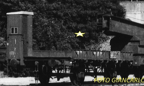

Al vero quasi tutte queste varie leve e tiranti sono " imbrigliati " da fascette di ritenuta in caso di eventuali distacchi o rotture , particolari che naturalmente ometterò 8) 8) quasi totalmente :mrgreen: questa mia foto già pubblicata in altro post riprende un carro di tipologia simile ( anch' esso dotato di solo freno a mano ) a quelli da cui provengono quelli riprodotti da me e mostra chiaramente la grande quantità di ammennicoli sottostanti .
GRUz 15 t. Siena 25 giugno 1980. - Copia.jpg [ 62.42 KiB | Osservato 6732 volte ]
I cilindri grigi che si vedono in foto sotto ai miei carri ma invisibili da sopra e di lato , sono zavorre di tungsteno , compromesso necessario ...
