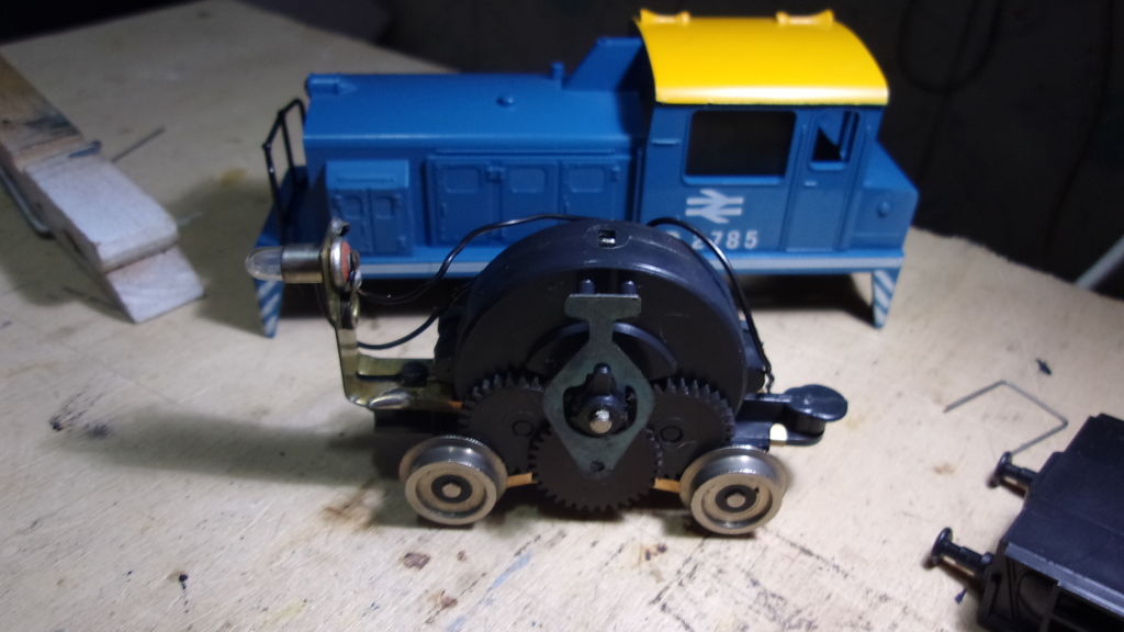

Escludo che sia il carrello montato sulle E.646 e "famiglia" ed escludo pure che sia il motore montato sulle E69 et similia.
A giudicare dal diametro delle ruote, che ad occhio potrebbe essere di 11,5 / 12 mm, dal passo e dalla mancanza di anelli di aderenza, sono pressoché certo che si tratti del motore montato sulle loco da manovra tipo MDT.
Ho le schede ricambi in ufficio, quindi non posso scansionare ed inserire quella della MDT. Se domani riesco a trovare la mia, la smonto, la fotografo e pubblico la foto.

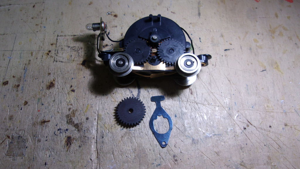

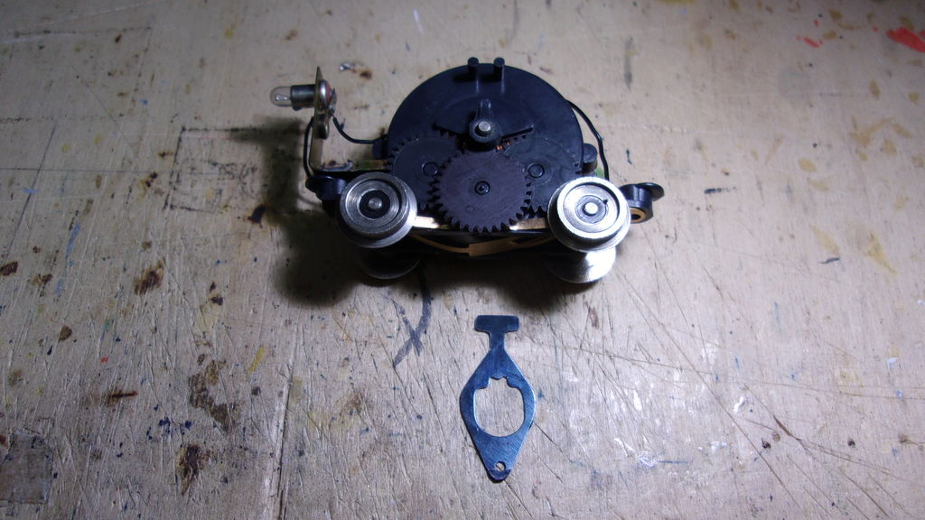

Ciao ragazzi, snajper il carrello che hai tu è quello della loco da manovra "jolly" come la chiamo io
101_3595.JPG [ 72.63 KiB | Osservato 12138 volte ]
questa è addirittura la versione " lusso" con luce davanti... :mrgreen:
le viti che sono state sostituite a quelle originali , ma più lunghe che hanno sfondato il nasetto dello chassis servivano a fissare il carrello al telaio della loco e a tenere in sede le lamelle prendi corrente solo da un lato, lamelle che se ho ben capito tu non hai che sono situate sotto alle ruote e di lato quelle delle ruote isolate dall asse
101_3596 (1).JPG [ 87.95 KiB | Osservato 12138 volte ]
Devi solamente rifarti la lamella inferiore e quella che prende corrente dal lato delle due ruote dentate

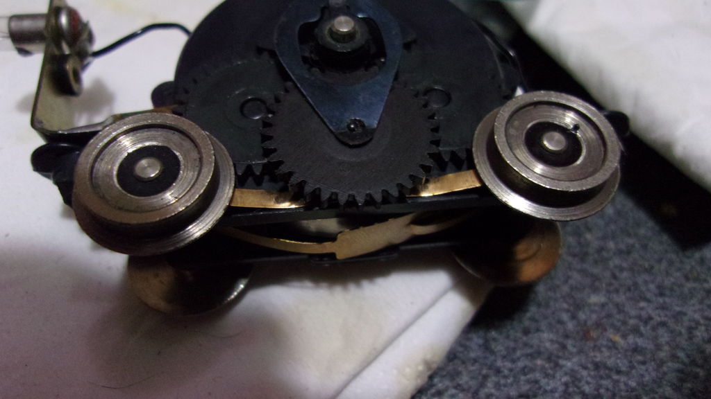

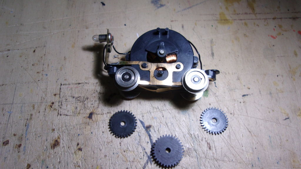

Ho smontato la trasmissione e fatto delle foto delle lamelle prendicorrente per le ruote motrici così puoi farti un idea di come sono e riprodurle...

Ciao e buon lavoro!

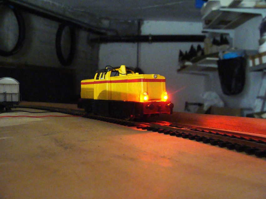

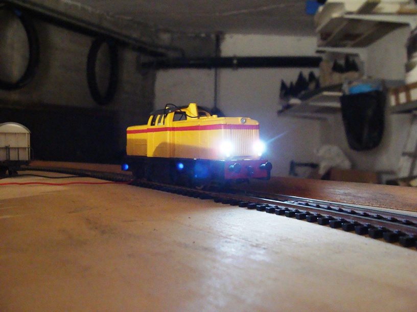

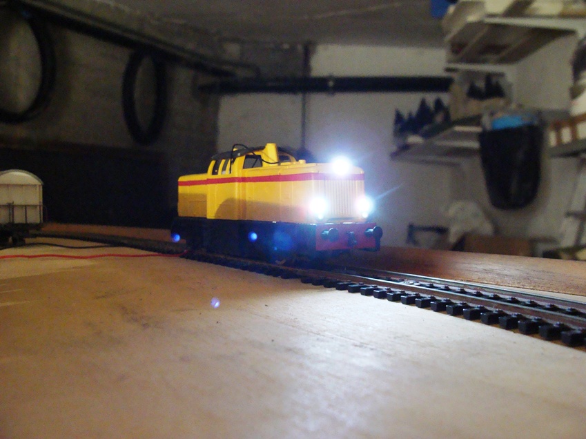

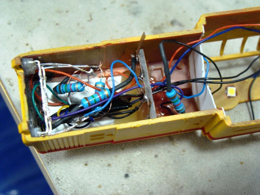

aggiungo le foto degli ultimi progressi ;
questa volta ho messo mano all'impianto elettrico , realizzando le nuove prese di corrente da collegare al decoder funzioni ;
Come per tutta l'elaborazione ho voluto proseguire con la filosofia dell'economia ed ho scelto questo decoder funzioni
https://www.ebay.it/itm/Decodeur-4-fonc ... SwvFZW7avK
il quale si è rilevato molto valido per il suo utilizzo ,risultando facile da programmare , di dimensioni ridotte e con i fili per il condensatore tampone già saldati ;
Per le prese di corrente non volevo avere connessioni di nessun tipo ( nemmeno spinotti ) fra la cassa ed il telaio , per cui ho tagliato due pezzi di basetta delle dimensioni da poterle alloggiare in verticale all'interno della cassa , quasi in asse con le ruote , saldandoci due spezzoni di prese corrente recuperate ;
utilizzando la colla a caldo le ho posizionate all'interno della locomotiva nella giusta posizione per cui quando appoggio la cassa al telaio le lamelle appoggiano perfettamente sulle ruote ;
completato le saldature verso il decoder e i leds , ecco il risultato ;
nelle foto l'intensità della luce risulta più alta che dal vivo ;
Ora proseguirò con i vetri , i quali mi stanno impegnando molto , specialmente quelli frontali , per via della loco forma irregolare .
Saluti a tutti

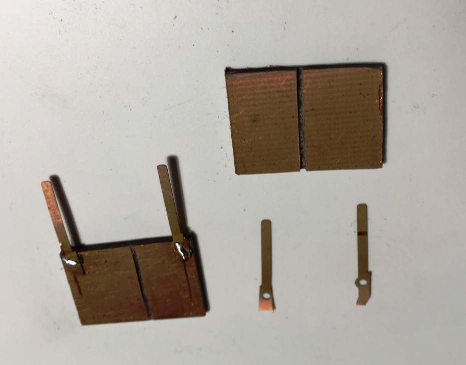

Aggiungo due foto che spiegano meglio come ho realizzato le lamelle

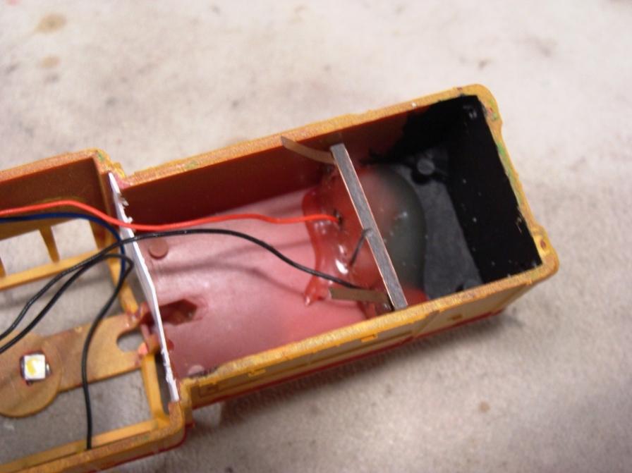

Quel LED nella cabina come è stato cablato? Non si vede nulla.

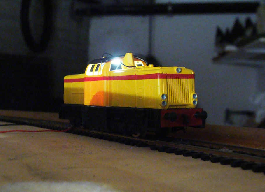

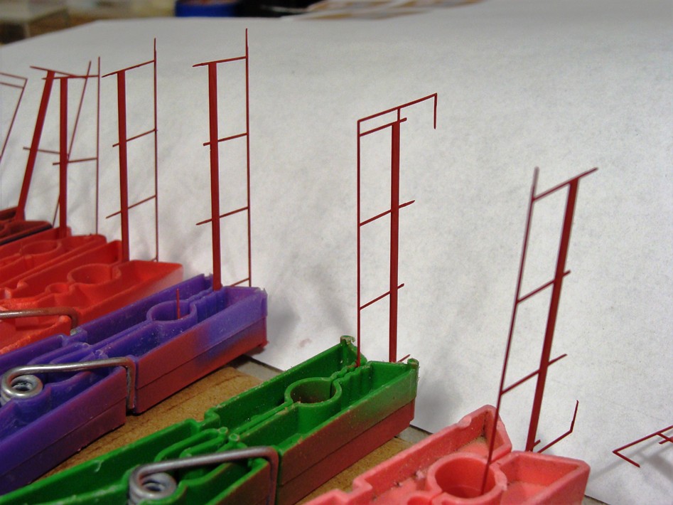

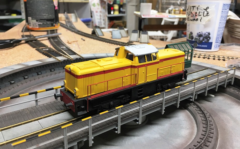

A distanza di tanto tempo ho rimesso mano all'elaborazione dei modeli , riuscendo in qualche modo ad ottenere dei vetri decenti ( a mio gusto ... ) ed installare mancorrenti e ringhiere , magistralmente ed appositamente realizzate da Claudio Mussinato in fotoincisione .
31 piccola.JPG [ 151.52 KiB | Osservato 9671 volte ]
33 piccola.JPG [ 175.13 KiB | Osservato 9671 volte ]
proseguirà....
i fili sono nel foro dove è alloggiato il led, passano sopra, tra la struttura della cabina ed il tetto , scendendo interni al camino di scarico del motore .

piccolo aggiornamento ...il tetto nero non mi piaceva ...ero indeciso fra giallo o argento , ma da simulazione al computer ....ho scelto argento ...
