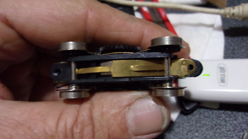

Ciao Snajper,
grazie delle foto.
Escludo che sia il carrello montato sulle E.646 e "famiglia" ed escludo pure che sia il motore montato sulle E69 et similia.
A giudicare dal diametro delle ruote, che ad occhio potrebbe essere di 11,5 / 12 mm, dal passo e dalla mancanza di anelli di aderenza, sono pressoché certo che si tratti del motore montato sulle loco da manovra tipo MDT.
Ho le schede ricambi in ufficio, quindi non posso scansionare ed inserire quella della MDT. Se domani riesco a trovare la mia, la smonto, la fotografo e pubblico la foto.
Guido

Guido Brenna ha scritto:
Ciao Snajper,
grazie delle foto.
Guido
Che non sia quello della E69 è certo: la ho.
Che non sia quello delle articolate FS e consimili, ho dei dubbi, la forma è la stessa, che poi è quella di quasi tutte le loco Lima a carrelli a 2 assi.
Ho trovato anche
http://www.limabritishho.co.uk/LBHO-Locomotives.htm
http://www.rivarossi-memory.it/LIMA/Loc ... hessie.htm
qui si vede il sotto
https://www.ebay.com.au/itm/LIMA-MDT-DI ... 2713630558
Qui nell'ultima pagina la scheda ricambi del 1977 relativa al v100 2 assi
http://dioramah0.altervista.org/parti-r ... 5429687500
Qui c'è la scheda della MDT, il carrello è diverso e monta le due prese di corrente
http://dioramah0.altervista.org/parti-ricambi-2parte/

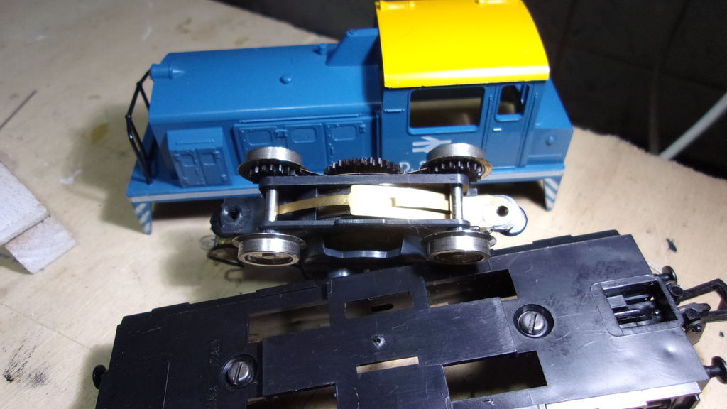

Ciao ragazzi, snajper il carrello che hai tu è quello della loco da manovra "jolly" come la chiamo io
101_3595.JPG [ 72.63 KiB | Osservato 12164 volte ]
questa è addirittura la versione " lusso" con luce davanti... :mrgreen:
le viti che sono state sostituite a quelle originali , ma più lunghe che hanno sfondato il nasetto dello chassis servivano a fissare il carrello al telaio della loco e a tenere in sede le lamelle prendi corrente solo da un lato, lamelle che se ho ben capito tu non hai che sono situate sotto alle ruote e di lato quelle delle ruote isolate dall asse
101_3596 (1).JPG [ 87.95 KiB | Osservato 12164 volte ]
Devi solamente rifarti la lamella inferiore e quella che prende corrente dal lato delle due ruote dentate

littorina 67 ha scritto:
Ciao ,spero di esserti stato d aiuto
Gianfranco :D
Eccome. :wink:
Spero per l'estate prossima di far diventare realtà la locomotiva-robot, ora so come far rivivere il motore (che funziona ancora nonostante sia rimasto abbandonato chissà quanto in un cassetto e abbia subito alcuni maneggiamenti da parte mia; indistruttibile).
Quindi il piolino serviva a tenere su la laminetta per la lampadina.
Diverse di quelle loco avevano la lampadina. So di uno che ne ha una (rossa ma ormai senza scritte, però tuttora funzionante) e ha il faro funzionante.

Ciao snajper , il mulo G come i muli veri , non tradisce mai! :D
Ho smontato la trasmissione e fatto delle foto delle lamelle prendicorrente per le ruote motrici così puoi farti un idea di come sono e riprodurle...
