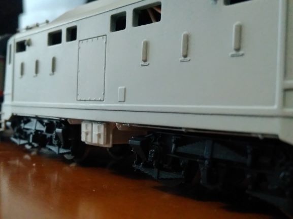

Ho realizzato alcuni dettagli sotto cassa come il cassone batteria e le tubazioni indicate... per semplicità ho deciso di realizzarle in maniera semplificata come vedete in foto, stessa tecnica con corde di chitarra usata per i mancorrenti sul tetto.

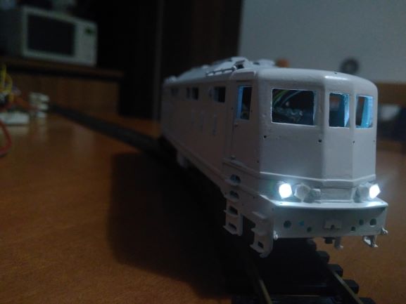

Ho lavorato poi alla parte elettrica installando sul telaio le luci (rosse e bianche) per la cabina di testa, oltre al connettore per decoder 8 pin.

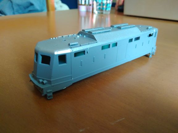

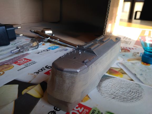

A questo punto ho iniziato la verniciatura col kit aerografo che ho comprato per 30 euro, il più economico che ho trovato. Mi sembra di aver ottenuto un buon risultato tutto sommato... Ho dato all'inizio il grigio polvere puravest su tutta la cassa, poi dopo aver mascherato i lati, ho dato l'alluminio sul tetto. Alcune note: l'alluminio l'ho ottenuto mischiando silver e nero della Tamiya, colori che avevo già in casa, basandomi sulle caratteristiche cromatiche CMYK dei colori ho identificato la corretta proporzione. In realtà il risultato ottenuto è piuttosto luccicante e discostato dal vero, ma non mi faccio troppi problemi per il momento. In ogni caso, sia Puravest che Tamiya gli ho diluiti con alcool denaturato e acqua (50% colore, 25% alcool e 25% acqua)... non ho avuto grossi problemi durante l'applicazione!

Dopo aver rimosso lo scotch di carta con la quale ho effettuato la mascheratura si sono staccate alcune parti di grigio polvere come si vede in foto, non un grosso problema, in quanto le ricoprirò successivamente...

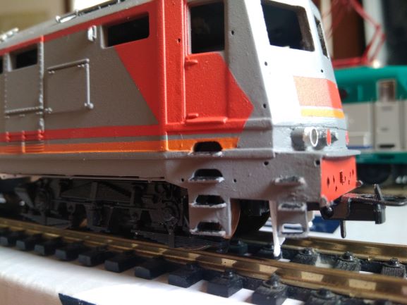

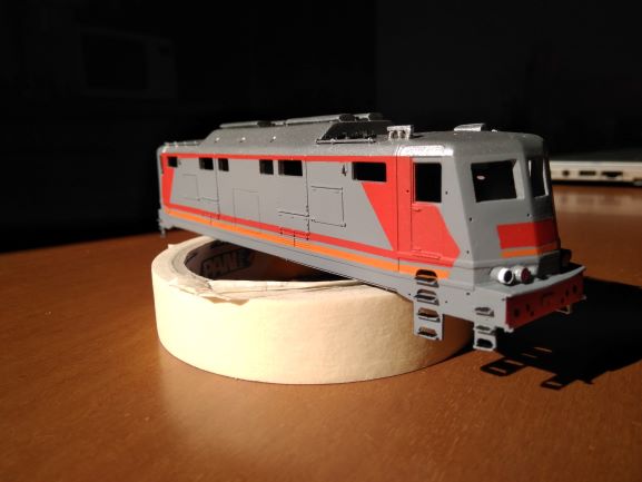

Grazie a tutti per i consigli che saranno molto preziosi per futuri lavori, vi mostro comunque il risultato finale della verniciatura dei particolari
IMG_20210314_144427.jpg [ 26.28 KiB | Osservato 8368 volte ]
Inizialmente ho anche sbagliato l'altezza della fascia rossa sul frontale, che ho dovuto rifinire in un secondo momento, non è venuto un lavoro perfetto ma mi accontento! Altro errore è la distanza troppo elevata tra le due fascie orizzontali arancione e rossa sulle due fiancate..

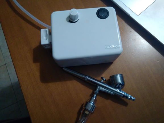

L'aerografo che ho comprato è della kkmoon, eccolo qua
IMG_20210320_192616.jpg [ 25.83 KiB | Osservato 8368 volte ]
è il più economico che ho trovato, pagato 30 euro appunto...

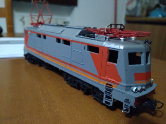

Ecco una foto dello stato attuale della loco, con tutti i dettagli sul tetto attaccati, mancano i fischi che devo ancora realizzare!
IMG_20210320_191423.jpg [ 31.95 KiB | Osservato 8368 volte ]
Cavi AT realizzati con filo di metallo con guaina nera spessa 0.5mm

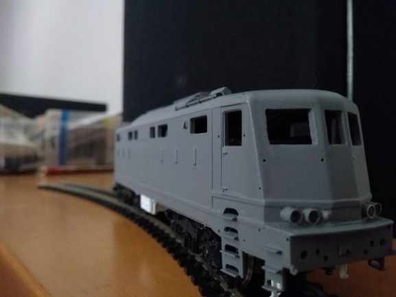

ho abbassato la cassa di un paio di millimetri, per farlo ho dovuto fare anche una leggera modifica al carrello con gancio, in pratica ho dovuto tagliare il gancio dalla sua posizione rispetto al carrello e riattaccarlo (con filo di ferro) circa 1mm più in basso, altrimenti avrebbe interferito col pancone frontale, il quale è stato prolungato in basso di circa 1mm per ottenere un'effetto più realistico. Ecco alcune foto
IMG_20210328_143155.jpg [ 30.29 KiB | Osservato 8005 volte ]
IMG_20210328_143143.jpg [ 40.08 KiB | Osservato 8005 volte ]
Ora il gancio è a filo col bordo inferiore del pancone, ma mi sembra non pregiudichi il corretto funzionamento...
