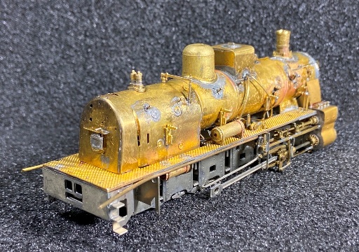

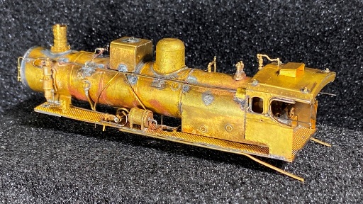

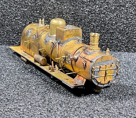

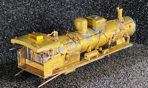

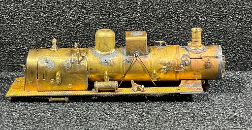

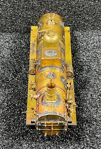

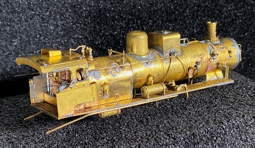

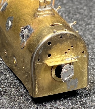

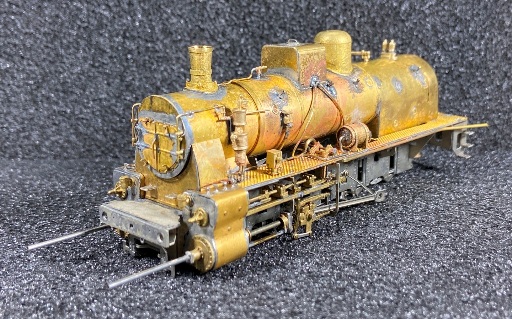

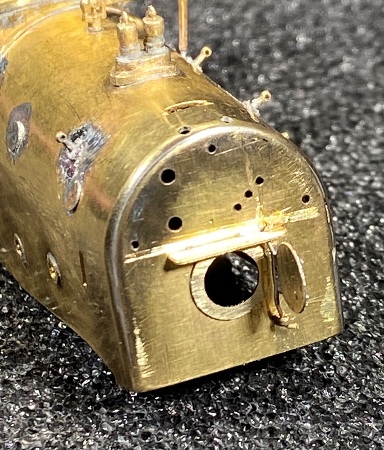

Buon giorno a tutti,
dopo qualche giorno di sosta forzata rieccomi con le ultime
attività sul modello della 476-025
Ho aggiunto il portello apribile del forno, che però non mi soddisfa
appieno :roll: e forse modificherò cercando di migliorarne l'estetica.
Comunque vi metto delle immagini.
A presto e buona giornata !
Beppe

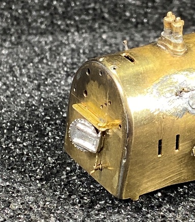

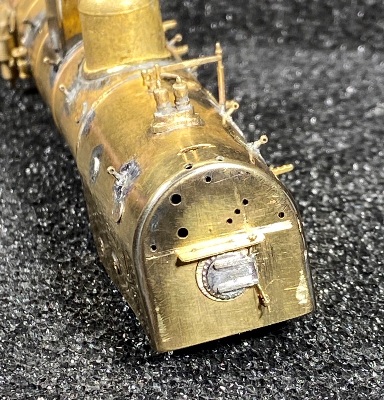

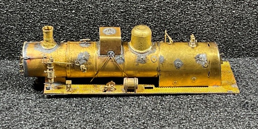

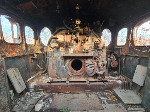

Ciao a tutti,
come vi avevo anticipato la soluzione della porticina del forno non mi convinceva
per cui ho rivisto il tutto con una nuova soluzione che mi piace di più.
A presto !
Beppe
Commento file: Interno della cabina di una KKstB 80.995 con la porta del forno come in origine

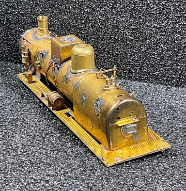

Ciao a tutti,
si continua con il completamento della caldaia e la giunzione
con il praticabile e tutte le sua componenti.
Il lavoro più complicato, per me, è quello della realizzazione
delle condutture vapore, aria etc. tra le varie parti e componenti
della locomotiva.
Eccovi come di consueto alcune immagini.
A presto
Beppe

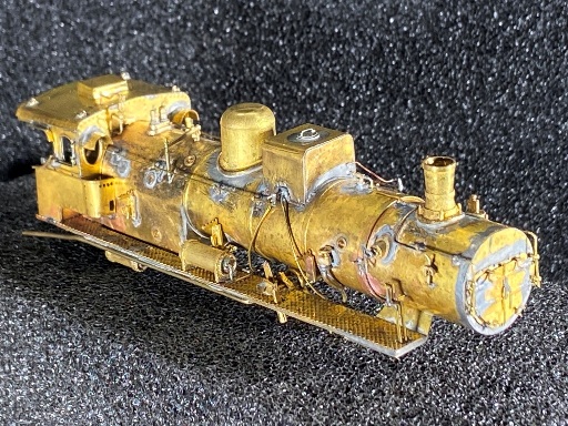

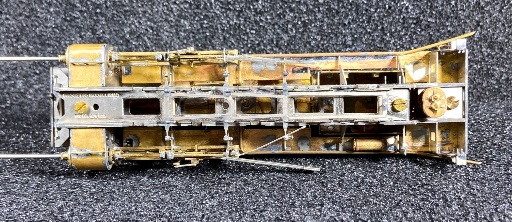

Ciao a tutti,
eccomi con un nuovo appuntamento....oggi ho aggiunto alcune condotte
e ho provato ad unire le varie parti del modello...sono stati necessari alcuni
aggiustamenti ma mi sembra che le varie parti si uniscano abbastanza bene.
Ho dovuto studiarmi come andavano uniti la pompa Westinghouse con i serbatoi
e la valvole di carica con quello che sarà il gruppo degli iniettori.
Quindi andiamo avanti...
Alla prossima !
Beppe

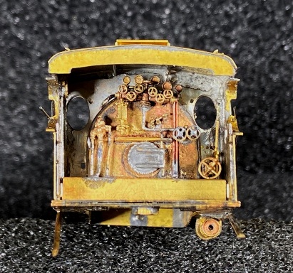

 Oggetto del messaggio: Re: Realizzazione della 476-025 day by day
MessaggioInviato: sabato 13 maggio 2023, 21:09
Nome: Giuseppe Crosta
Iscritto il: sabato 11 aprile 2020, 10:19
Messaggi: 220
Buona serata a tutti,
eccovi le ultime novità circa il montaggio della mia 476-025
Ho completato quasi del tutto la caldaia e ho saldato la cabina
alla medesima. Vi allego le ultime immagini.
Siamo quasi alla fine di questa lunga fase e tra non molto inizierò
il montaggio della trasmissione.
Mi direte cosa ne pensate.... siate come sempre "clementi" per gli
eventuali errori !
A presto e buon week end.
Beppe
