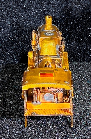

Buona serata a tutti,
eccovi le ultime novità circa il montaggio della mia 476-025
Ho completato quasi del tutto la caldaia e ho saldato la cabina
alla medesima. Vi allego le ultime immagini.
Siamo quasi alla fine di questa lunga fase e tra non molto inizierò
il montaggio della trasmissione.
Mi direte cosa ne pensate.... siate come sempre "clementi" per gli
eventuali errori !
A presto e buon week end.
Beppe
