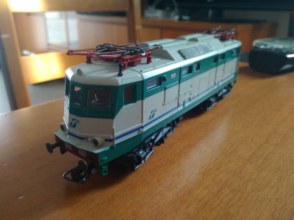

Buonasera a tutti,
Ultimamente ho deciso di provare ad elaborare la mia Lima E424 XMPR hobby line con motore G, alla quale sono molto affezionato, in quanto è stata la mia prima locomotiva.
Commento file: Locomotiva allo stato iniziale
IMG_E424_orig.jpg [ 34.67 KiB | Osservato 14957 volte ]

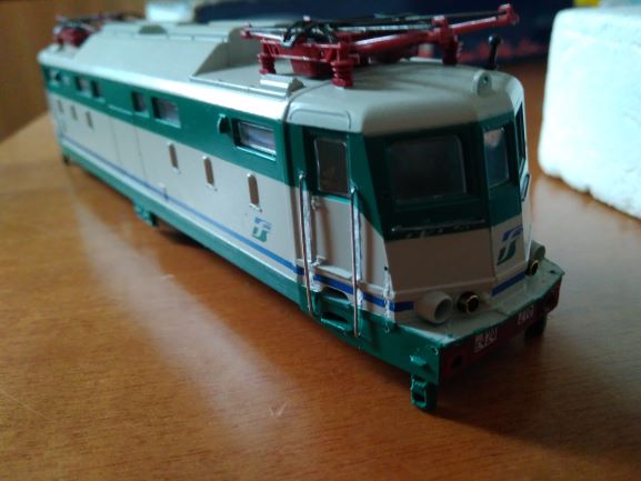

Innanzi tutto complimenti , fa sempre piacere vedere un elaborazione su un modello !
Fino ad ora mi sembra che stai facendo un buon lavoro , per quel che riguarda la spianatura dei corrimani stampati usa un taglierino co la lama di questa forma ma non a tagliare ma a "raschiare "

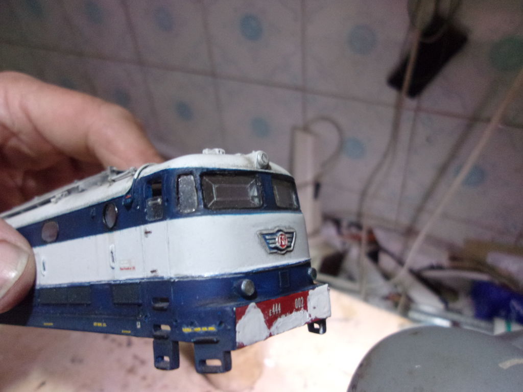

SDC14912.JPG [ 153.22 KiB | Osservato 14918 volte ]
meglio ancora se lo trovi con la forma a mezzaluna , ora non ce l ho sotto mano per postatelo ( comunque si trovano dei set con taglierini di varie forme anche nei ferramenta e nei brico)
i corrimano sui frontali sotto i finestrini come sezione mi sembrano adeguati forse sono un po troppo grandi come forma...

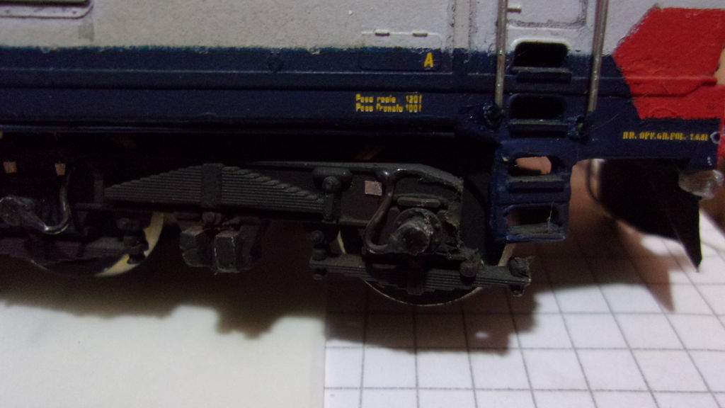

Vedo nella tua foto che anche te hai aggiunto le scalette cabina nel tuo modello, come hai fatto poi a riformare il carrello per poter far girare la loco anche in curva? nella E424 ad occhio mi sembra di dovero togliere un bel pezzo dai carrelli per lasciare spazio alle scalette.
IMG_E424_mancorrenti+fari.jpg [ 31.81 KiB | Osservato 14754 volte ]
Appena avrò tempo rimpicciolisco un po la dimensione dei corrimano frontali.

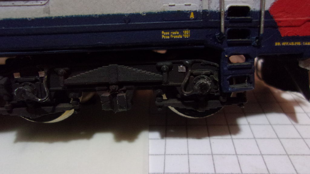

Allora per il discorso scalette/carrelo: in questo modello che ancora non ho finito ma che sta in standby da molto , troppo tempo ( devo decidermi a finirlo ma ho una marea di lavori modellistici aperti ...) ancora non ho modificato il carrello , però in altri due modelli finiti che hanno questa caratteristica e puoi trovare qui sul forum , ho risolto così;; hai detto che è un modello a motore G quindi non avrai problemi a crearti lo spazio tagliando via lo spigolo del carrello nel punto in cui le scalette sono presenti tale taglio non comporta nessun problema alla stabilità del carrello .... dalle due foto che seguono del 656 023 nella prima il carrello è in posizione dritta e puoi vedere come il taglio non si noti perchè lo spazio è riempito dalla scaletta
101_3043.JPG [ 65.65 KiB | Osservato 14732 volte ]
quando invece si trova in curva il carrello "scavalla" la scaletta grazie allo spazio creato dall asportazione di quel piccolo spigolo ...
101_3045.JPG [ 67.04 KiB | Osservato 14732 volte ]

Ok chiaro, i miei dubbi riguardavano l'integrità del carrello appunto, ma vedo che questa soluzione è già stata usata quindi vado sul sicuro! Sembra un ottimo risultato quello che mi hai condiviso! :D
Altro discorso riguarda la realizzazione della scaletta, devo accertarmi che anche una volta tagliato il carrello la ruota nelle curve più strette non batta direttamente sulla scaletta, rischiando alla lunga di buttarla giù, magari nel mio caso può essere conveniente una realizzazione in ottone...

Intanto ho provveduto a ridurre le dimensioni dei mancorrenti frontali e sto procedendo con altri lavori (tetto e vetri).

Se le fai in ottone sottile sei in una botte di ferro !...però considera che quelle che ho fatto io le ho clonate con del sintolit( stucco per marmo) e hanno uno spessore di 1,5mm e sul mio modestissimo plastichino che ha curve di 36cm di raggio ( già mi immagino le espressioni di orrore di molti ....lo spazio è quello che è, mi accontento pur di divertirmi e comunque sono nascoste :mrgreen: ) non ho problemi di " toccate " in curva :D

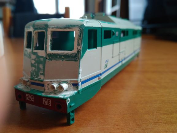

Grazie Gianfranco, farò un po di prove, pensavo di provare anche col plasticard, che devo ancora procurarmi.
In questi giorni ho eliminato tutto quello che devo sostituire sul tetto...

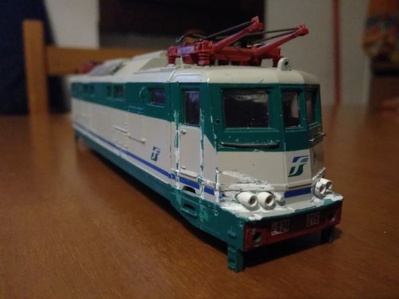

I corrimano gli ho fatti proprio così infatti, posto una foto con le dimensioni aggiornate
IMG_E424_mancorrentiUpdate.jpeg [ 28.94 KiB | Osservato 14354 volte ]
Nella foto c'è anche una prova di vetri a filo cassa, ma devo stuccare prima le cornici perchè presentano una scanalatura non presente al vero.. Stavo pensando anche di limare un pelo la parte centrale delle testate (dove originariamente c'era la porta di accesso), che mi sembra abbia un rimasuglio di stampo della porta..
Immagino che abbassando la cassa dovrò inserire uno spessore per far toccare i codoli dei respingenti giusto? Di quanto andrebbe abbassata per risultare più realistica?
Per la verniciatura ho pensato inizialmente di dare una possibilità al pennello, se vedrò che il risultato non sarà soddisfacente ho visto che si trovano kit completi sui 30euro, prima di decidere ho ancora tanto lavoro da fare :lol:

Si, sotto i respingenti avevo inserito degli spessori di plasticard. Per la misura tieni in considerazione il confronto con un altro rotabile in scala esatta, io mi ero basato per esempio sulla posizione dei respingenti di una macchina Roco, un 646 o 656.
I montatoi sono le scalette dei manovratori :)
Per i vetri credo che vadano un po' più incassati, ci sono infatti i resti delle vecchie cornici intorno al buco del finestrino. DI fatto quello Lima è uno stampo di fine anni sessanta, con tutti i "rimasugli" di una macchina ambientata in quel periodo (porta frontale, montatoi stretti, cornici più in rilievo, ecc).

Infine per i vetri sinceramente come sono in foto potrebbero andare secondo me , dato che sembra che non siano proprio a filo... per le cornici invece di stuccarle hai pensato a fare un cordolino di vinavil posato con la punta di uno stuzzicadenti tutto intorno al finestrino una volta posizionato i finestrino in sede? Una volta asciutto verniciato di nero hai preso due piccioni con una fava ; fatta la guarnizione di gomma e incollato il finestrino

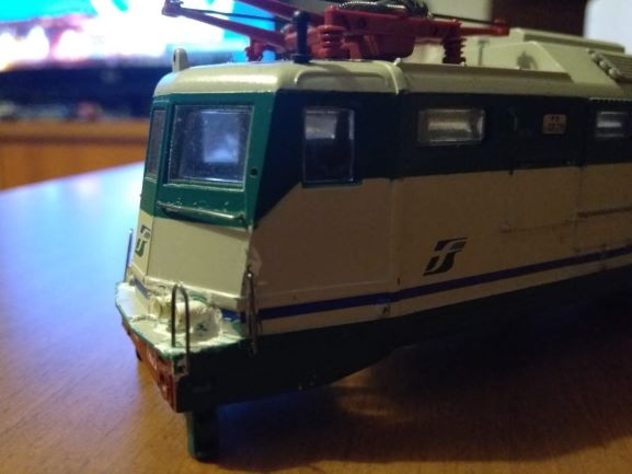

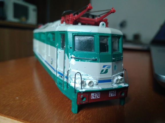

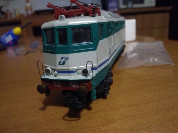

Ecco i due frontali rifiniti, dalle foto mi sembra ci siano un sacco di imperfezioni ma ad occhio nudo non sono male, avrò un'idea più chiara sul risultato quando avrò dato il primer secondo me...
IMG_20201121_133508.jpg [ 32.58 KiB | Osservato 14036 volte ]
IMG_20201121_133450.jpg [ 31.08 KiB | Osservato 14036 volte ]

se posso permettermi, mi dà l'idea che i fari siano troppo spostati al centro. Magari controlla anche ad occhio, utilizzando foto dalla rete. Meglio, se ne trovi fatte di fronte. Così, a sensazione, mi sembrano un po' spostati. Attento ai fanali, sono gli "occhi" della faccia delle loco, e se li fai storti o fuori posto, l'espressione non "torna".

Anche se dovessero sembrare perfettamente lisce è normale amministrazione che con il primer qualcosa salti fuori...vai che stai andando bene :D

Ale se posso darti un consiglio, prima di pensare a primer e vernici, togli TUTTA la vernice originale e le tampografie, perchè altrimenti rischi che poi si notino persino sotto la vernice nuova, ovviamente l'effetto sarebbe deleterio... dovrebbe bastare un bel bagno di diverse ore nello Chante Claire.... per le decals dovrei guardare, dovrei avere da qualche parte il file (ne ho oltre 400 diversi...) per la 424 Navetta in N che mi son fatto stampare da Max-model, a riportarlo in HO ci vuole poco (è un vettoriale come tutti i miei files di decals).... se ti interessa controllo, poi per eventuali costi vediamo....
