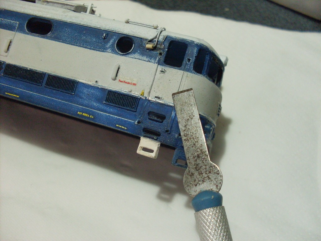

Fino ad ora mi sembra che stai facendo un buon lavoro , per quel che riguarda la spianatura dei corrimani stampati usa un taglierino co la lama di questa forma ma non a tagliare ma a "raschiare "
SDC14912.JPG [ 153.22 KiB | Osservato 14946 volte ]
meglio ancora se lo trovi con la forma a mezzaluna , ora non ce l ho sotto mano per postatelo ( comunque si trovano dei set con taglierini di varie forme anche nei ferramenta e nei brico)

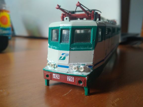

Grazie Gianfranco,
mi informerò per l'aerografo allora, prima però devo verificare di poter recuperare tutte le decals necessarie..
Vedo nella tua foto che anche te hai aggiunto le scalette cabina nel tuo modello, come hai fatto poi a riformare il carrello per poter far girare la loco anche in curva? nella E424 ad occhio mi sembra di dovero togliere un bel pezzo dai carrelli per lasciare spazio alle scalette.
IMG_E424_mancorrenti+fari.jpg [ 31.81 KiB | Osservato 14782 volte ]
Appena avrò tempo rimpicciolisco un po la dimensione dei corrimano frontali.

Grazie Gianfranco, farò un po di prove, pensavo di provare anche col plasticard, che devo ancora procurarmi.
In questi giorni ho eliminato tutto quello che devo sostituire sul tetto...
Tra l'altro ieri ho trovato i thread in cui discuti le tue elaborazioni e ci sono un sacco di ottime idee da cui prenderò spunto oltre a quelle che hai scritto qua!
Ludovico grazie per il tuo intervento, per i pantografi pensavo di metterci i 52 con strisciante curvo della vitrains, appena potrò passo in negozio a prendere sia quelli che i colori puravest, e a chiedere informazioni per le decals MdF.
Scusa l'ignoranza ma i montatoi cosa sono?
I corrimano gli ho fatti proprio così infatti, posto una foto con le dimensioni aggiornate
IMG_E424_mancorrentiUpdate.jpeg [ 28.94 KiB | Osservato 14382 volte ]

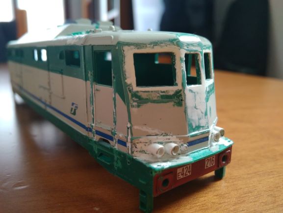

Ecco i due frontali rifiniti, dalle foto mi sembra ci siano un sacco di imperfezioni ma ad occhio nudo non sono male, avrò un'idea più chiara sul risultato quando avrò dato il primer secondo me...
IMG_20201121_133508.jpg [ 32.58 KiB | Osservato 14064 volte ]
IMG_20201121_133450.jpg [ 31.08 KiB | Osservato 14064 volte ]

Ciao Ale
se posso permettermi, mi dà l'idea che i fari siano troppo spostati al centro. Magari controlla anche ad occhio, utilizzando foto dalla rete. Meglio, se ne trovi fatte di fronte. Così, a sensazione, mi sembrano un po' spostati. Attento ai fanali, sono gli "occhi" della faccia delle loco, e se li fai storti o fuori posto, l'espressione non "torna".
Marco

Bel lavoro Alessandro :wink:
Anche se dovessero sembrare perfettamente lisce è normale amministrazione che con il primer qualcosa salti fuori...vai che stai andando bene :D

Ale se posso darti un consiglio, prima di pensare a primer e vernici, togli TUTTA la vernice originale e le tampografie, perchè altrimenti rischi che poi si notino persino sotto la vernice nuova, ovviamente l'effetto sarebbe deleterio... dovrebbe bastare un bel bagno di diverse ore nello Chante Claire.... per le decals dovrei guardare, dovrei avere da qualche parte il file (ne ho oltre 400 diversi...) per la 424 Navetta in N che mi son fatto stampare da Max-model, a riportarlo in HO ci vuole poco (è un vettoriale come tutti i miei files di decals).... se ti interessa controllo, poi per eventuali costi vediamo....
Giacomo
