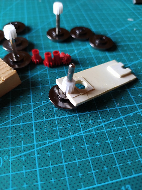

a sx in alto l'estrattore, pagato una decina di euro su ebay qualche anno fa, a dx un pezzo di legno con un foro da 2,75 mm che uso per far scivolare il nuovo ingranaggio sull'asse, sotto una dima in plasticard che è utile per fare in modo che l'ingranaggio scenda fino a 2,3 mm della faccia interna della ruota, accanto un attrezzino molto furbo acquistato su ebay.england anni fa e che serve per richiudere gli assi assicurando che le vele siano parallele e alla giusta distanza NEM di 14,4 mm.

... e poi si spingono in basso aiutandosi col legnetto forato e posizionando la dima distanziatrice in basso, a contatto con la ruota, in modo che l'ingranaggio si fermi a 2,3 mm dalla faccia interna della stessa:
Calettatura ingranaggio.jpg [ 154.52 KiB | Osservato 1816631 volte ]
Dima distanziatrice.jpg [ 183.2 KiB | Osservato 1816631 volte ]

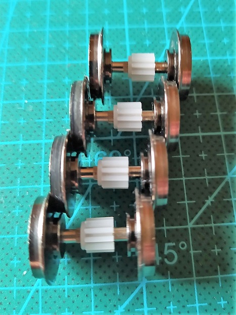

A questo punto abbiamo i nostri quattro assi pronti per il montaggio:
Assi pronti per il montagio.jpg [ 129.86 KiB | Osservato 1816631 volte ]
e si possono inserire quindi nelle loro sedi (un goccio di olio Faller nelle stesse non guasta...) verificando che il collarino dell'ingranaggio sia dal lato opposto alla cascata di ingranaggi, e curando che le lamelle prendicorrente siano entrate correttamente nelle gole presenti all'interno della vela della ruota; attenzione ai due assi con i cerchi di aderenza, che devono essere messi sul lato interno del carrello; non scordiamoci infine di lubrificare i nuovi ingranaggi con un pò di olio Faller o di grasso siliconico:
