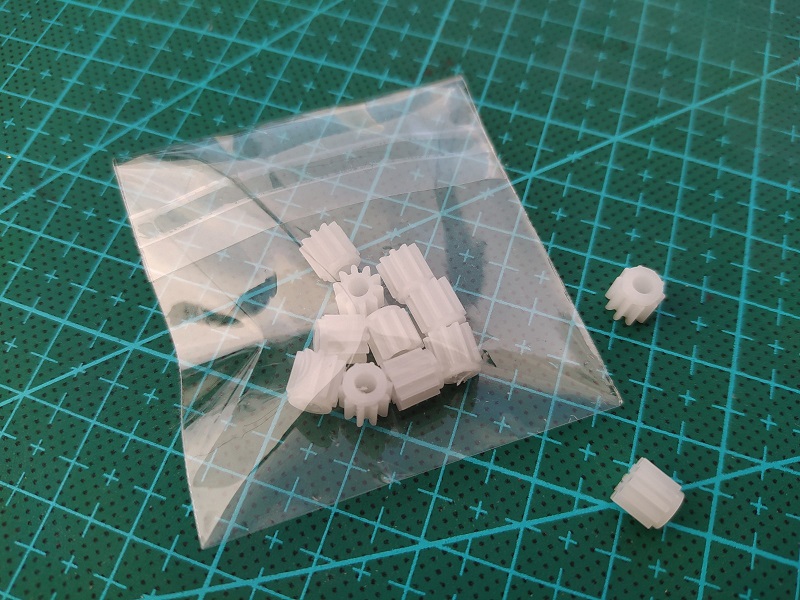

Innanzi tutto gli ingranaggi di cui vi parlo:
Ingranaggi.jpg [ 193.44 KiB | Osservato 1816617 volte ]

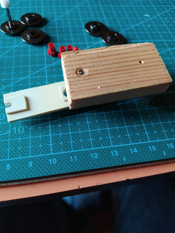

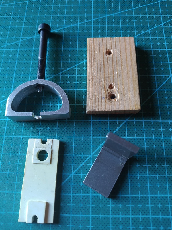

Poi gli attrezzi che utilizzo:
ATTREZZATURA.jpg [ 205.45 KiB | Osservato 1816617 volte ]
a sx in alto l'estrattore, pagato una decina di euro su ebay qualche anno fa, a dx un pezzo di legno con un foro da 2,75 mm che uso per far scivolare il nuovo ingranaggio sull'asse, sotto una dima in plasticard che è utile per fare in modo che l'ingranaggio scenda fino a 2,3 mm della faccia interna della ruota, accanto un attrezzino molto furbo acquistato su ebay.england anni fa e che serve per richiudere gli assi assicurando che le vele siano parallele e alla giusta distanza NEM di 14,4 mm.

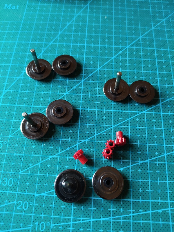

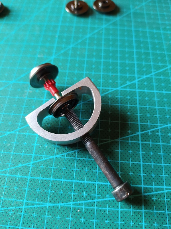

... si prosegue con l'estrazione delle ruote
Estrazione ruota.jpg [ 196.1 KiB | Osservato 1816617 volte ]
... e degli ingranaggi
Assi scomposti.jpg [ 245.73 KiB | Osservato 1816617 volte ]
Si inseriscono quindi i nuovi ingranaggi, col collarino all'insù...
Inserimento nuovi ingranaggi 1.jpg [ 173.78 KiB | Osservato 1816617 volte ]
... e poi si spingono in basso aiutandosi col legnetto forato e posizionando la dima distanziatrice in basso, a contatto con la ruota, in modo che l'ingranaggio si fermi a 2,3 mm dalla faccia interna della stessa:
Calettatura ingranaggio.jpg [ 154.52 KiB | Osservato 1816617 volte ]
Dima distanziatrice.jpg [ 183.2 KiB | Osservato 1816617 volte ]
Fatto questo si richiudono gli assi sulla dima ad angolo retto da 14,4 mm di larghezza, facendoli poi girare esercitando una certa pressione in contemporanea sulle due vele perchè le stesse risultino parallele:
Asse rimontato.jpg [ 206.41 KiB | Osservato 1816617 volte ]

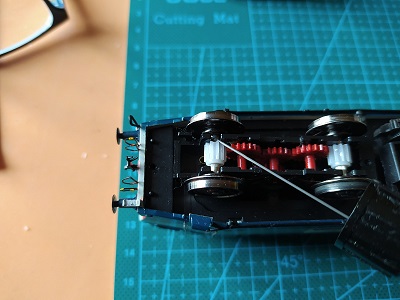

Possiamo quindi richiudere i carrelli e passare alla prova sui binari!
Come nuova!.jpg [ 238.21 KiB | Osservato 1816617 volte ]

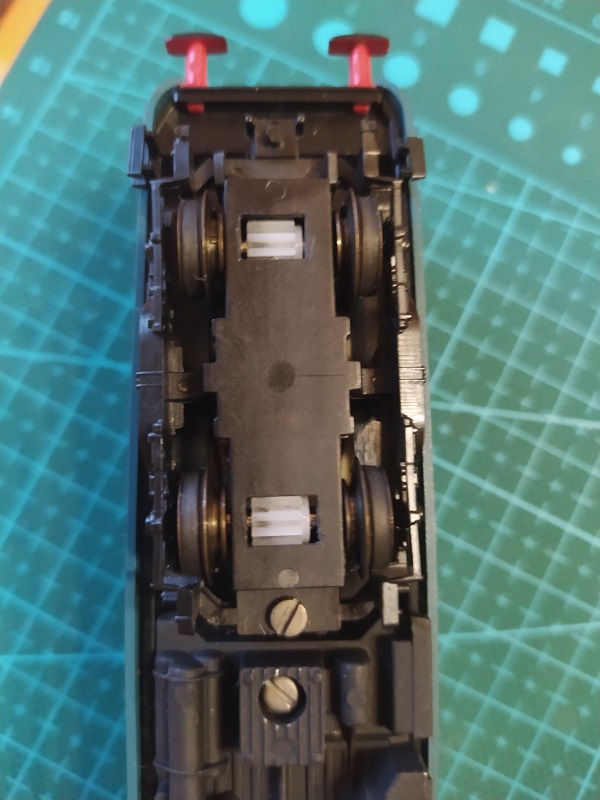

In questo modo ho finora sistemato moltissime Ale 601, Etr 220, E 646, e6556, e632, Aln 668 e Aln 663.

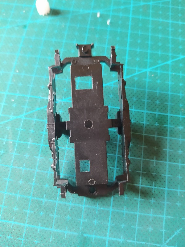

Per queste ultime due è necessario modificare leggermente il copricarrello allargando i fori rettangolari con una lama X-Acto e rifinendoli con una limetta, nella prima foto il confronto fra il foro originale e quello allargato, nella seconda il copricarello totalmente modificato:
MODIFICA CARRELLO ALN 668 - 663.jpg [ 155.16 KiB | Osservato 1816617 volte ]
CARRELLO 668 MODIFICATO.jpg [ 118.47 KiB | Osservato 1816617 volte ]
