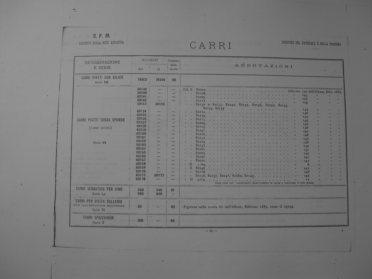

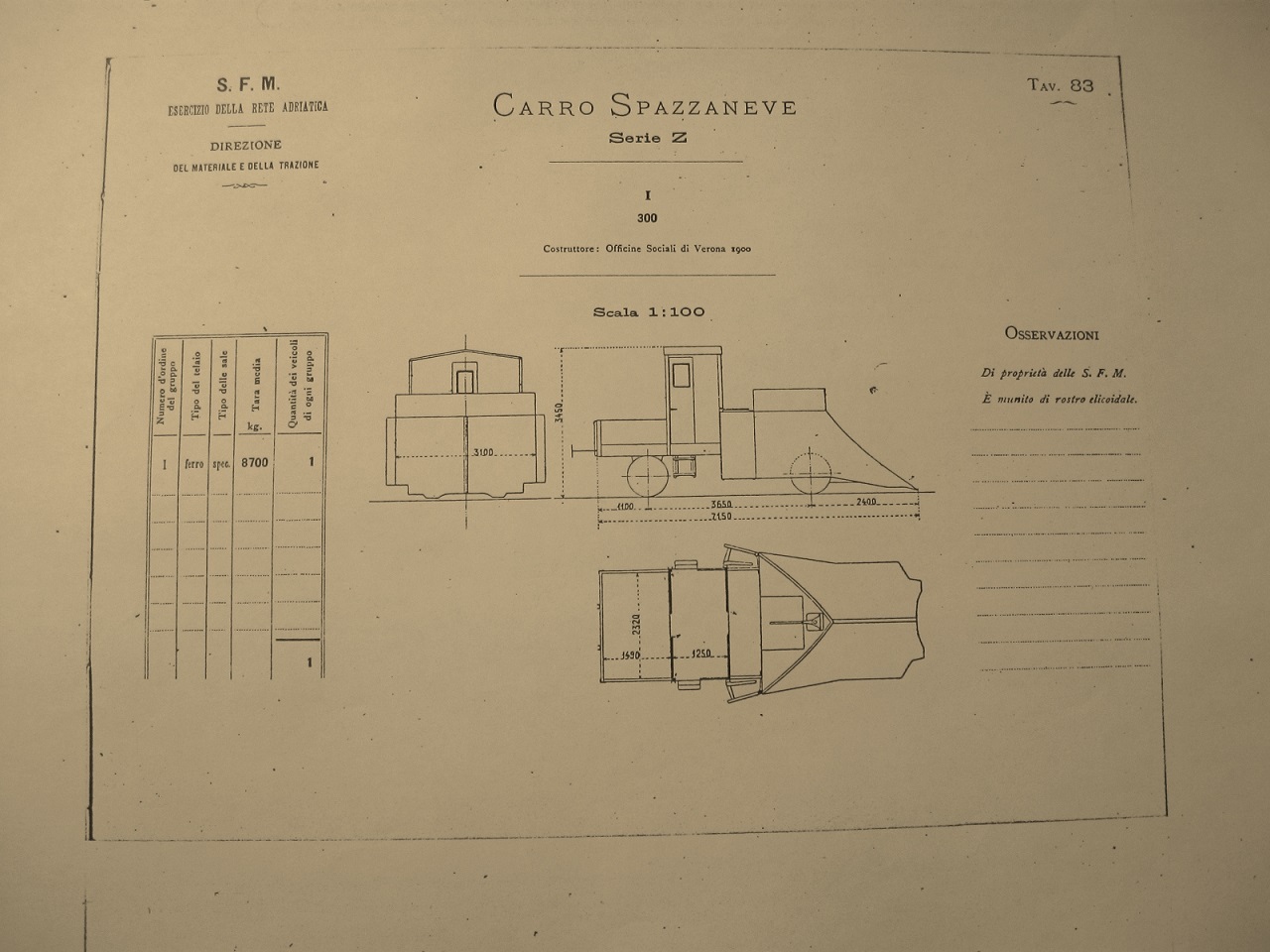

Niente mistero. Il carro RA della foto indicata da Giancarlo e` il seguente.
RAapp2TAV83.jpg [ 278.96 KiB | Osservato 7471 volte ]
RAapp2Index13.jpg [ 247.37 KiB | Osservato 7471 volte ]
