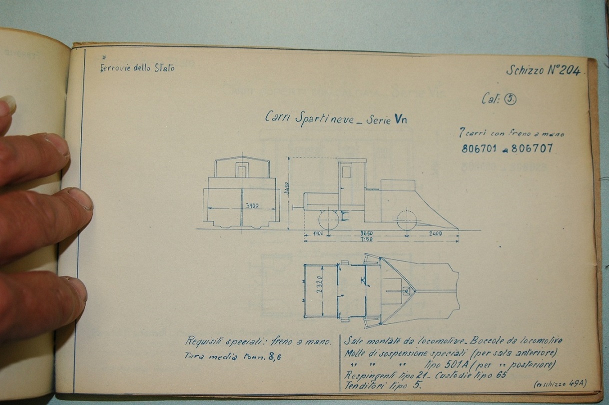

Figurino d'epoca dei carri Vn 806701-707. Le sale provengono da locomotive e potevano essere sia a raggi sia a vela piena o anche immischiate su uno stesso carro.

Ciao Giovanni , il mio mistero era collegare un carro R.A. d' inizio secolo a dei carri FS uguali , costruiti venti anni dopo ... , grazie per gli allegati , la mia capacità di navigazione in internet è rimasta uguale a quella che , negli anni sessanta da bambino mi fece naufragare con un patino in quel di Marina di Cecina :mrgreen: :mrgreen: (una falla fece riempire uno scafo pregiudicando la stabilità fino al rovesciamento … :evil: :evil: )
