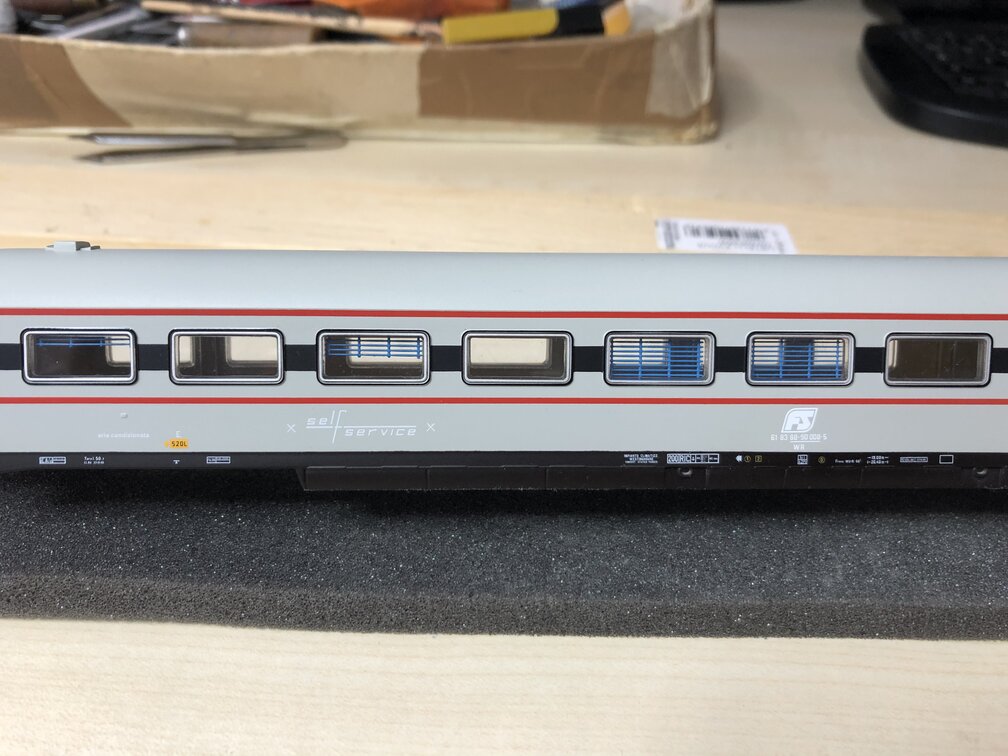

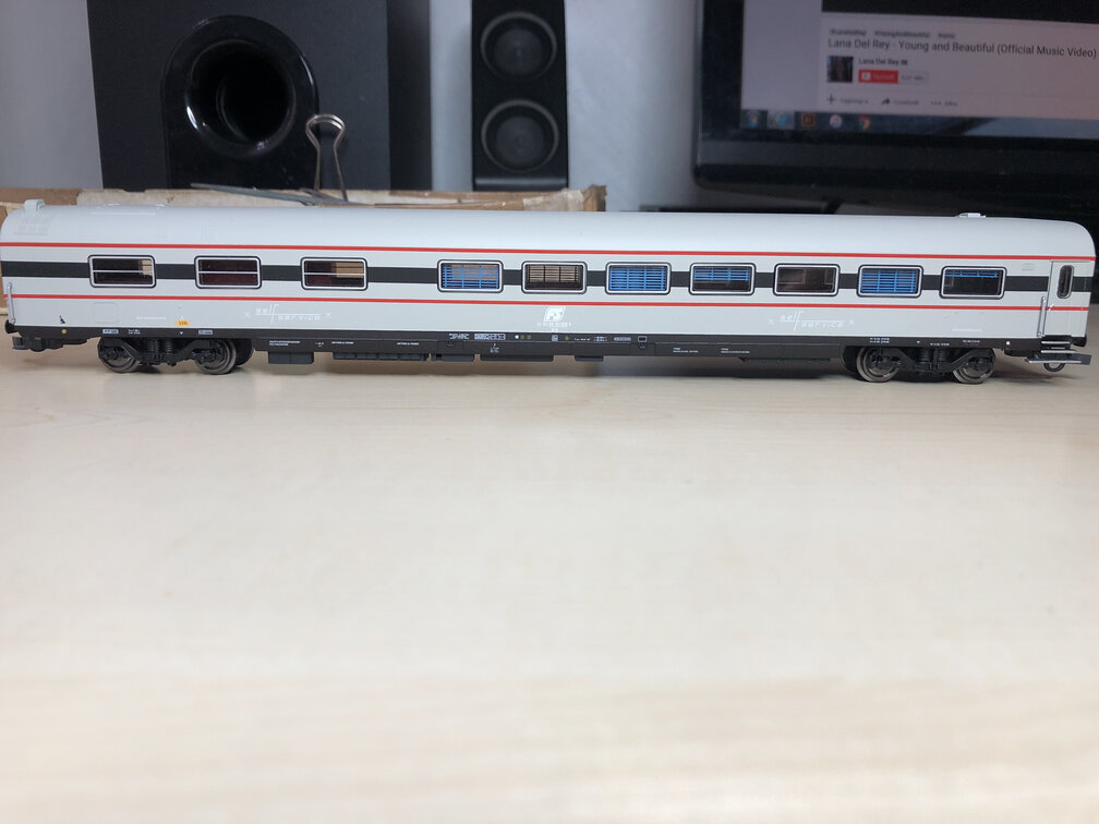

Montata la carrozzeria, ho iniziato a posizionare qualche tendina, tagliata anche in maniera differente da finestrino a finestrino, fissandole momentaneamente con lo scotch della Tamya.
80CB61ED-345B-45A6-A4B3-E88B2E5FE04C.jpeg [ 149.83 KiB | Osservato 4892 volte ]

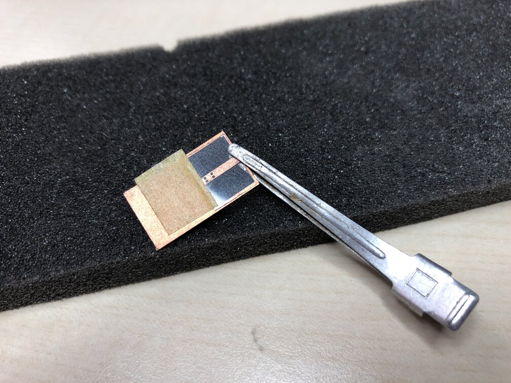

Poi con un filetto di ottone ho posizionato delle gocce di cianoacrilato che hanno fissato la tendina:
5AFB571F-3B32-44AC-A955-6FCDEBC5497A.jpeg [ 113.67 KiB | Osservato 4892 volte ]

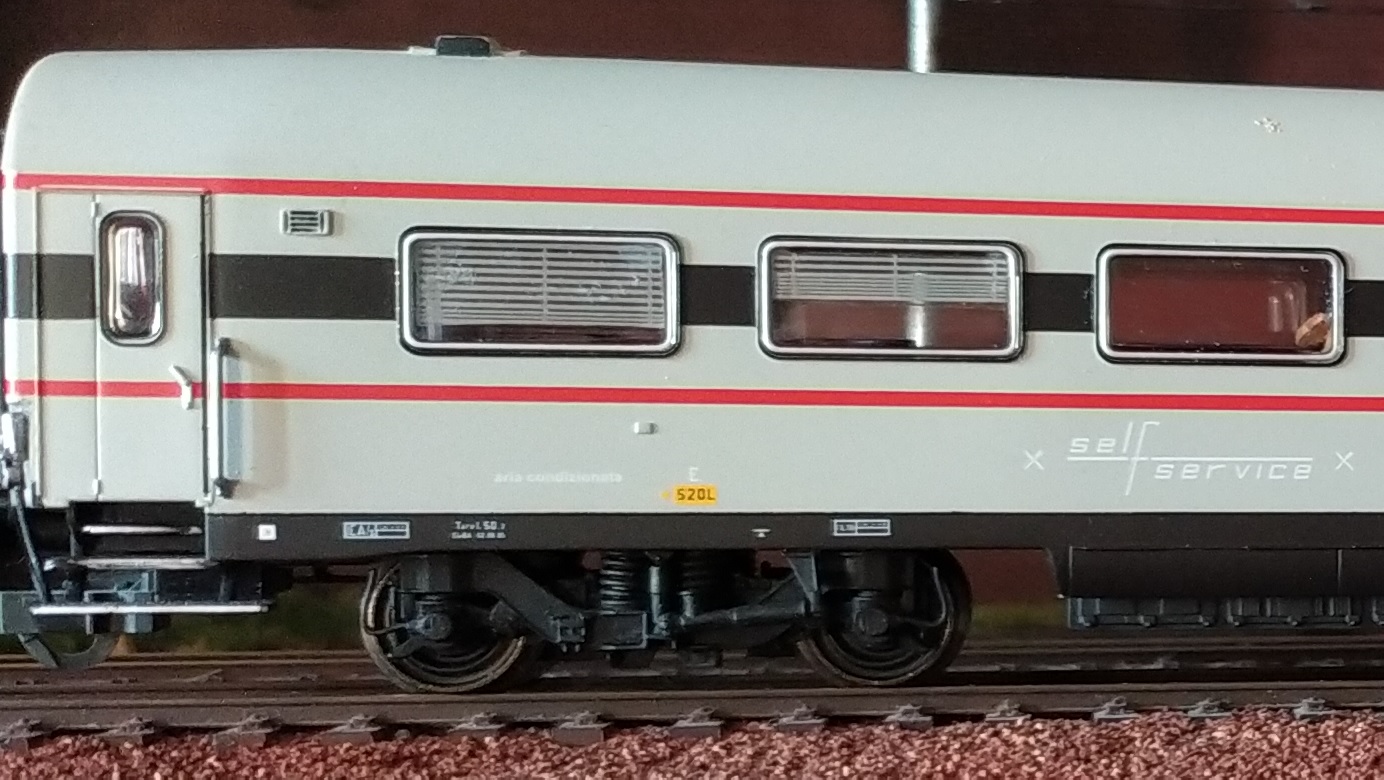

Qualche foto della vista esterna:
0F57BE94-E6A8-4C88-9035-74BD55C6A913.jpeg [ 128.54 KiB | Osservato 4892 volte ]
878892BB-7EE7-49FC-897A-8F1D36441A1B.jpeg [ 128.85 KiB | Osservato 4892 volte ]

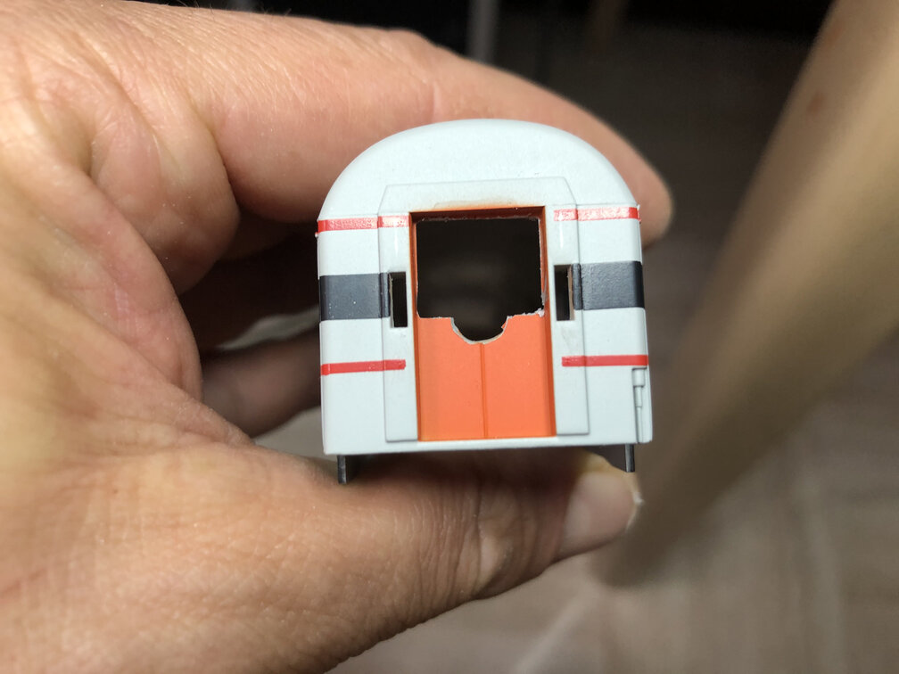

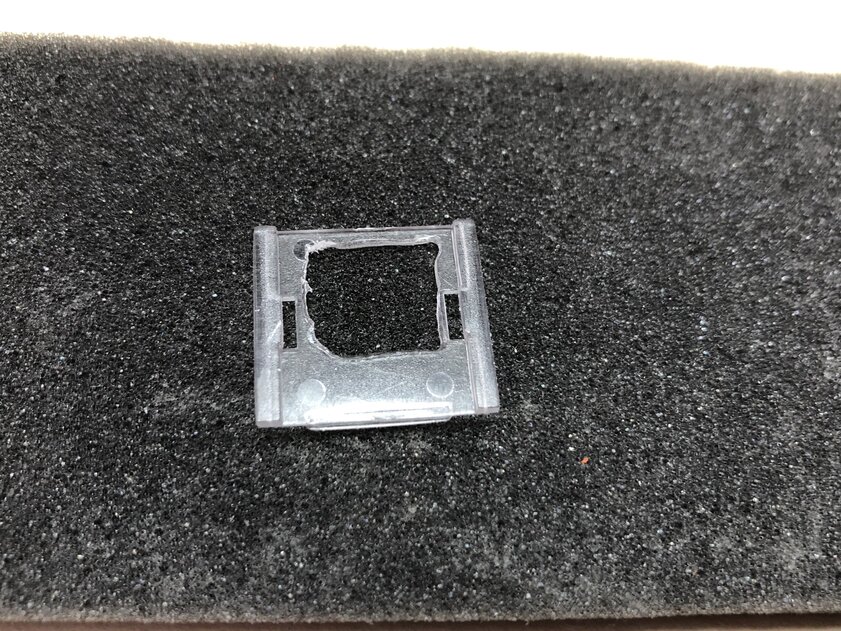

Finito di fissare le tendine mi sono dedicato alla porte degli intercomunicanti. Smontati i trasparenti e i soffietti ho brutalmente asportato la parte dove si trovavano i vetri errati di acme, facendo la stesss cosa anche sui trasparenti:
5F31BD46-B8C6-4D88-888D-C4A5207AD992.jpeg [ 98.22 KiB | Osservato 4892 volte ]
0CACB7C4-481F-4B70-8B38-9C954C9821F0.jpeg [ 205.31 KiB | Osservato 4892 volte ]
A questo punto ho incollato nella parte interna delle nuove porte in fotoincisione un pezzo di trasparente tagliato dalle scatole dei giocattoli:
25259E2D-91D4-40B0-997A-AA109612FDA7.jpeg [ 182.84 KiB | Osservato 4892 volte ]

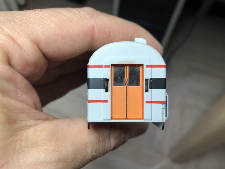

Riposizionava quindi la porta e rimontato il soffietto con l’altro pezzo del trasparente di Acme precedentemente tagliato:
77DF209F-0532-4E24-A5A2-DCC728D6346F.jpeg [ 75.48 KiB | Osservato 4892 volte ]
A3F23C94-7879-4D00-8BF0-45ACE2763A49.jpeg [ 81.26 KiB | Osservato 4892 volte ]

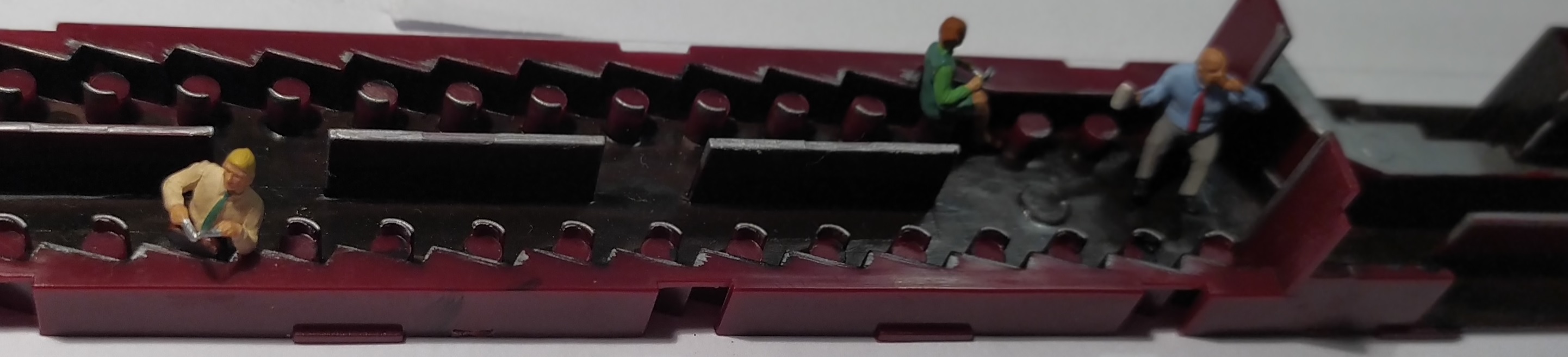

Bella la sostituzione delle porte degli intercomunicanti, molto interessante. E prenderò spunto per la mia SS, visto che le ho lasciate tali e quali perchè solitamente nascoste.
Posso suggerirti di dare qualche ritocco di colore agli interni e anche di sostituire i carrelli e i mantici con quelli delle GranConfort di LimaExpert/RR e anche i respingenti (quelli che vuoi, ma di giuste dimensioni) ? Ne guadagna ancora di più il modello
La sostituzione dei carrelli può portare con sè anche l'abbassamento della cassa per evitare l'effetto "trampoli"...

Ottimo lavoro, le veneziane forse sono un po' troppo azzurre...
