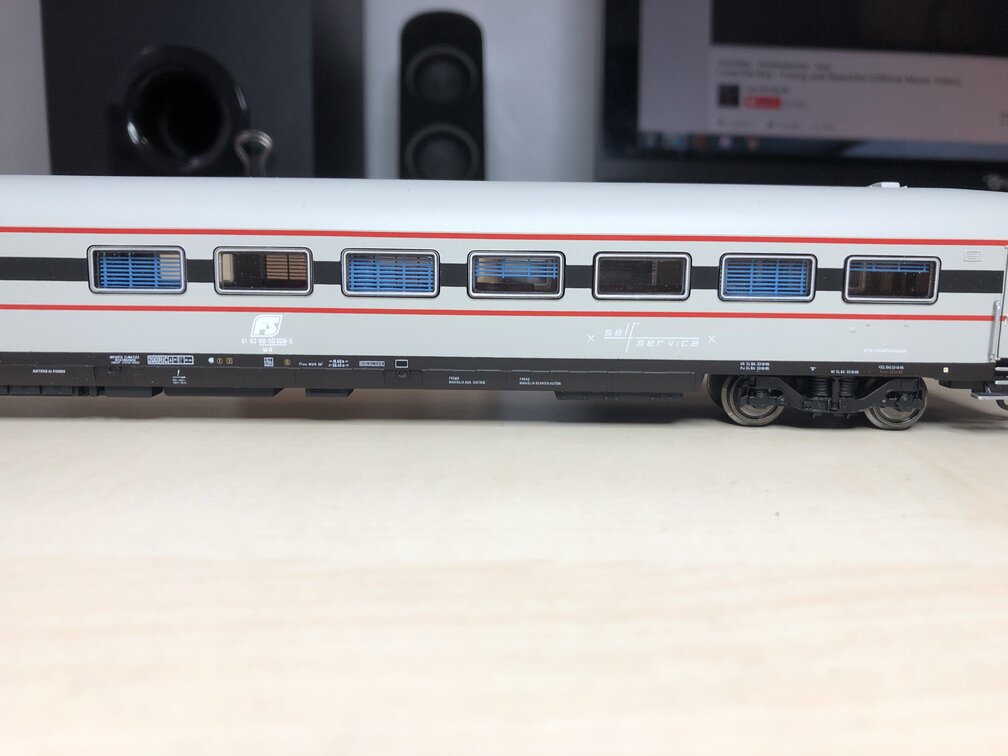

Buona sera a tutti, mi trovo a mostrarvi una piccola elaborazione che è stata fatta sulla carrozza Self service di Acme 50027 con logo inclinato. L’elaborazione riguarda l’inserimento all’interno della carrozza delle tendine che caratterizzavano la self-service e la sostituzione delle porte degli intercomunicanti con quelle adeguate in quanto Acme ha rappresentato dei vetri di queste porte in maniera non corretta.
Una lastrina in foto incisione di Progetto Modellismo è ciò che fa al caso mio. Dapprima i pezzi sono stati verniciati, con colori appropriati. Non chiedetemi i codici in quanto io i colori me li faccio ad occhio.
DC90E86C-0D54-436C-851B-BE55E70745E9.jpeg [ 124.65 KiB | Osservato 4897 volte ]
Montata la carrozzeria, ho iniziato a posizionare qualche tendina, tagliata anche in maniera differente da finestrino a finestrino, fissandole momentaneamente con lo scotch della Tamya.
80CB61ED-345B-45A6-A4B3-E88B2E5FE04C.jpeg [ 149.83 KiB | Osservato 4897 volte ]
Poi con un filetto di ottone ho posizionato delle gocce di cianoacrilato che hanno fissato la tendina:
5AFB571F-3B32-44AC-A955-6FCDEBC5497A.jpeg [ 113.67 KiB | Osservato 4897 volte ]
Qualche foto della vista esterna:
0F57BE94-E6A8-4C88-9035-74BD55C6A913.jpeg [ 128.54 KiB | Osservato 4897 volte ]
878892BB-7EE7-49FC-897A-8F1D36441A1B.jpeg [ 128.85 KiB | Osservato 4897 volte ]

Ottimo lavoro, le veneziane forse sono un po' troppo azzurre...
