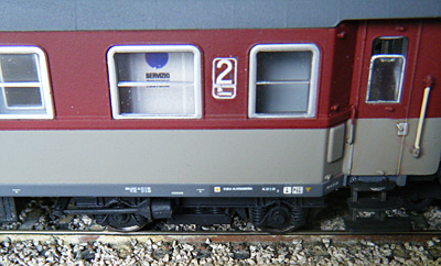

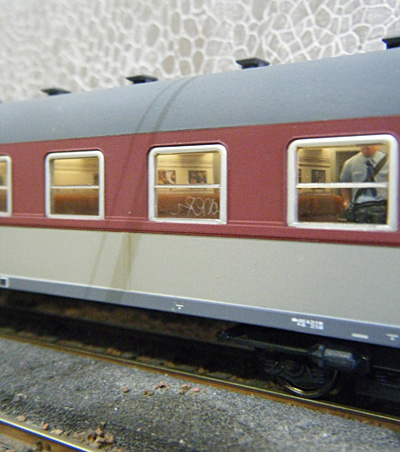

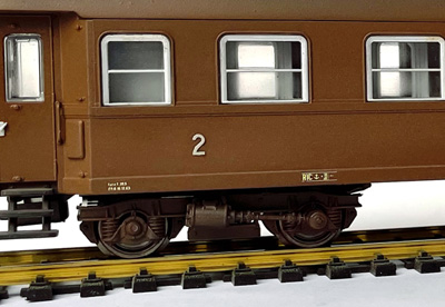

Le 1959 Rivarossi le conosciamo bene, negli anni 90 stabilirono un nuovo riferimento per i modelli di carrozze italiane in scala, allontanando definitivamente le pur belle ma obsolete 52000 e 31000 in 1:80, peraltro non scevre da inesattezze. Le nuove 1959, del tutto inedite, si portarono appresso anche loro qualche imprecisione, come le nervature del tetto, o se preferite coprigiunti, o checché fossero, in realtà del tutto assenti sulla superficie liscia della lamiera. Dopo tanti anni che ci pensavo, in un momento (più o meno...) libero, nel completare le mie quattro che avevo riverniciato integralmente mi sono dato da fare con carta abrasiva e spugna per restituire la corretta foggia agli imperiali. Per non lasciar vedere la soluzione di continuità tra il tetto e la cassa, come al vero, sarebbe stato necessario incollarli tra loro, ma per il momento non me la sono sentita. Il weathering è incompleto, sulle scalette più che altro, e sui carrelli; questi aspettano anche di essere perfezionati con i cavi dei generatori, come da suggerimento dell'infallibile Carlo Pezzoni. Nel trambusto degli smontaggi poi, sotto la Bz 45000 era finito per errore il telaio della mista, con conseguenti errori di marcatura per quest'ultima :? . Per fortuna esistono gli amici... :lol: :lol:
Vabbè, la parola alle (povere) immagini.
E questo è tutto. Siate clementi con le imprecisioni tra metallizzato e castano sulla 23674, l'imperiale andrà seriamente scurito come sulla 13000 della foto prima.
G.

Sono d'accordo con te, le 1959 RR sono ancora un modello piuttosto valido soprattutto con qualche perfezionamento come hai fatto te! Il tetto lisciato cambia veramente aspetto alle vetture. Il bello di questa elaborazione è che se rimane qualche imprecisione è comunque realistica, perchè con quella specie di coprigiunti la RR intendeva riprodurre le saldature fra le lamiere del tetto, che al vero sono pressochè impercettibili, salvo qualche caso dove risultano leggermente evidenti qua e là.
Fai attenzione che il generatore IEA va montato lato corridoio.
Sulle mie ho applicato anche gli adesivi (si trovano di tanto in tanto in vendita qui nel mercatino) riproducenti i quadretti all'interno degli scompartimenti con un risultato che trovo fantastico! :wink:

Ciao Antonio, grazie, concordo su tutto, in particolare sull’effetto saldatura dovuto alla carteggiatura appena appena imprecisa. I generatori sono la mia croce, giuro che non ci ho mai capito un H. Le riposterò una volta corrette.

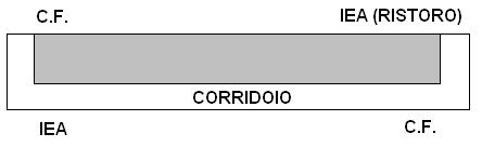

In realtà la questione è molto semplice:
Entrambi i carrelli sono dotati di un cilindro freno che, guardando la vettura di lato, si trova sempre sul carrello a destra:
1959 CF.jpg [ 91.04 KiB | Osservato 5772 volte ]
Un carrello è dotato di generatore elettrico IEA che si trova sul carrello di sinistra solamente dal lato corridoio (fanno eccezione le vetture Servizio Ristoro che avevano due generatori):
1959 IEA.jpg [ 74.95 KiB | Osservato 5772 volte ]
1959 schemino.JPG [ 7.33 KiB | Osservato 5771 volte ]

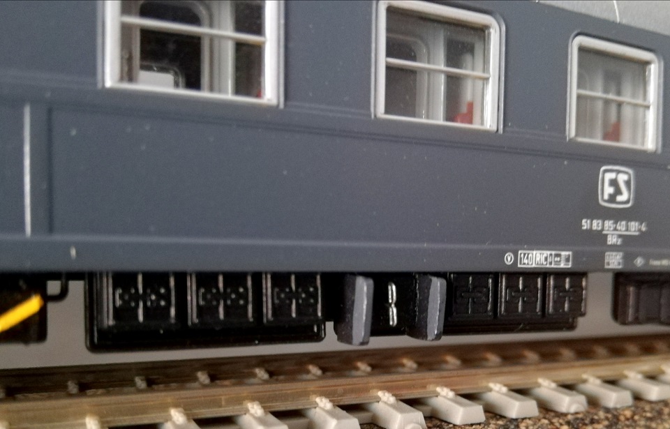

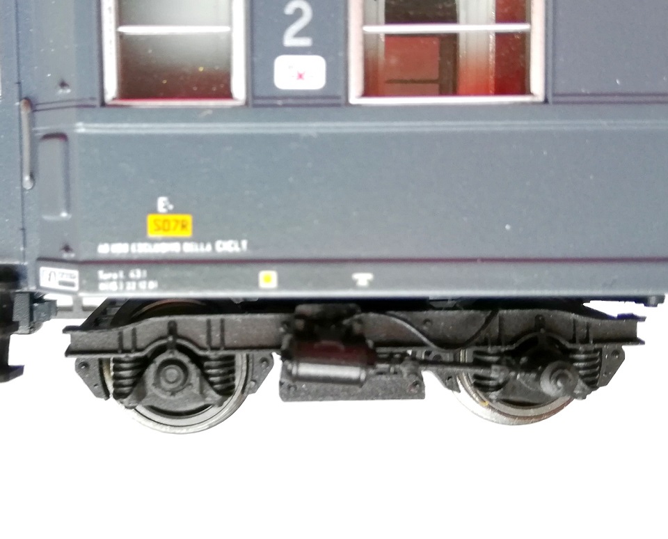

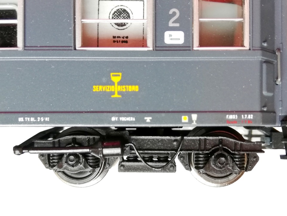

Confermo quanto detto da Antonio, Funkytarro, riguardo il generatore, nelle carrozze normali è sempre uno, sul solo sul carrello di sinistra guardando la carrozza lato corridoio, sulle ristoro i generatori sono due, uno per lato sempre sul carrello di sinistra.
Utilizzando un filo da 0,4 mm si possono simulare i cavi che escono dalla morsettiera del generatore e dal cilindro freno
Non seguo espressamente epoca III, ma riguardo il discorso della coloritura del ricasco dell'imperiale in Castano, mirisulta che sono uscite così di fabbrica le prime carrozze, sembrerebbe almeno per quelle consegnate fino al 1963, su quelle successive, non venne verniciato in Castano il ricasco del tetto, anche perchè da fine 1964 si incominciò ad applicare la livrea Grigio Ardesia
Un appunto a queste carrozze può essere fatto anche per il commutatore tensioni, presente sulle versioni atte al servizio internazionale, realizzato in maniera un pò semplificata e assente sull'altro lato, io l'ho modificato così su questa ristoro TIPO 59 per servizio internazionale, elaborata a partire da una TIPO 59 di 2^ classe, erano 4 unità marcate 51 83 85 40 100-103 BRz, il cui sottocassa è differente rispetto alle TIPO 59 ristoro realizzate da HR/RR
BRz.cilindro.freno.jpg [ 173.23 KiB | Osservato 5731 volte ]
BRz.generatore.jpg [ 139.12 KiB | Osservato 5731 volte ]
TIPO.59_BRz.jpg [ 155.69 KiB | Osservato 5731 volte ]
:mrgreen: Un carrello è dotato di generatore elettrico IEA che si trova sul carrello di sinistra solamente dal lato corridoio (fanno eccezione le vetture Servizio Ristoro che avevano due generatori):
Grazie Antonio, situazione definitivamente snebbiata.

Gran bel lavoro, complimenti!
Giusto per fare il guastafeste... la fascia gialla della prima classe all'epoca mi sa che doveva proseguire interessando anche le pareti rientranti verso le porte. Ma è da verificare, non è detto che fosse proprio la regola.
 Oggetto del messaggio: Re: Qualcuno ha detto 1959?
MessaggioInviato: giovedì 26 maggio 2022, 10:54
Messaggi: 2308
Località: Più a est di Vienna
Debbo confermarti che la striscia gialla potrebbe essere effettivamente sbagliata… Mi ero basato su diverse foto di carrozze del dopoguerra, ma oggi approfondendo e mettendo a fuoco sulle 1959 non ne ho trovate con la fascia che non arrivasse fin sotto i vestiboli. Altra correzione da fare. :x :x
