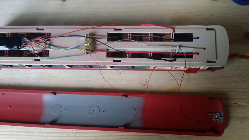

Costretto a casa per qualche giorno ho deciso di dedicarmi ad un progetto che meditavo da tempo: l'elaborazione e digitalizzazione delle automotrici SNCF serie 4750 della Jouef, unico modello non italiano a cui sono particolarmente affezionato a causa dei ricordi di quand'ero ragazzo. Queste automotrici infatti, dal 6 Ottobre 1979 - data della riapertura della linea Cuneo Nizza - circolavano in Italia raggiungendo Cuneo ed era facile vederle in stazione in sosta prima della ripartenza verso la Francia. Bei tempi: la linea era appena stata riaperta, Italia e Francia ferroviariamente parlando andavano molto d'accordo e c'erano grandi speranze per il futuro... E qui mi fermo! Torniamo ai modelli. Comincio con il dire che ritengo, per l'epoca in cui sono stati concepiti, siano modelli progettati in maniera eccellente: i carrelli contigui di motrice e rimorchiata avevano gia la possibilità di basculare longitudinalmente realizzando il distanziamento solo in curva, il tetto era separabile dalla cassa, consentendo l'accesso all'assieme telaio - cassa (ulteriormente separabile) dall'alto. Inoltre
i fari, che erano solo abbozzati e senza illuminazione, erano simulati con una piccola parabola all'interno che, una volta rimossa, mi ha consentito di perforare la plastica fino a 2mm di ampiezza per l'incasso di luci led a T. In definitiva, quindi, mi è sembrato da subito un modello che veramente "chiedeva" di essere elaborato. Unico punto dolente: la penosa motorizzazione Jouef, che oltre ad un motore impresentabile e di potenza molto bassa presenta anche una trasmissione "tutta aperta", con un albero di trasmissione che prende il moto dall'ingranaggio motore e lo trasmette agli ingranaggi delle ruote attraverso una vite senza fine, poggiando proprio sugli ingranaggi stessi e risentendo quindi delle minime variazioni di quota degli assali, che sono fissati ai carrelli attraverso boccole in plastica molto lasche. Insomma, 'na schifezza.
Dopo aver studiato un po' le varie possibilità ed aver tratto spunto da alcuni forum di colleghi francesi, ho deciso di:
1. riprodurre la cabina solo sulla rimorchiata utilizzando una cabina di 636 Roco inutilizzata che avevo da tempo e modificandola un minimo per l'esigenza; la cabina della motrice non è riproducibile a causa del carrello motore che occupa tutto il volume dietro i finestrini frontali;

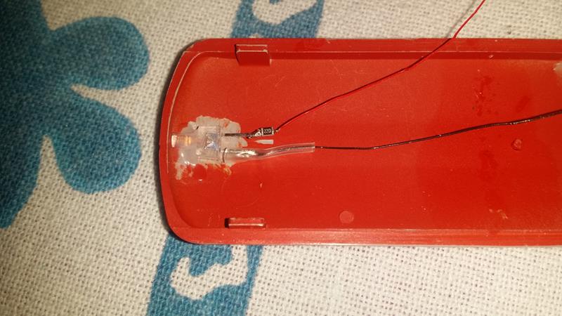

2. forare le sedi dei fari bianchi e rossi ed inserire in esse appositi led a T acquistati sulla Baia; realizzare in uguale maniera il terzo faro (da controllare poi con F1);
3. completare i fari con le ghiere che, per i bianchi, sono state acquistate in un negozio di modellismo francese (fotoincisione), per i rossi sono state realizzate in proprio in quanto al vero sono di foggia diversa;
4. rendere accettabile l'interno, che è comunque sbagliato nelle forme dei sedili, attraverso la verniciatura del pavimento in grigio e l'applicazione delle tendine arancioni ai finestrini; illuminare gli interni con led attraverso la funzione F2;
5. applicare le condotte dei freni sui panconi di estremità e le tendine parasole nelle cabine (più chiuse sul lato ove non si realizza la cabina per ovvio motivo);

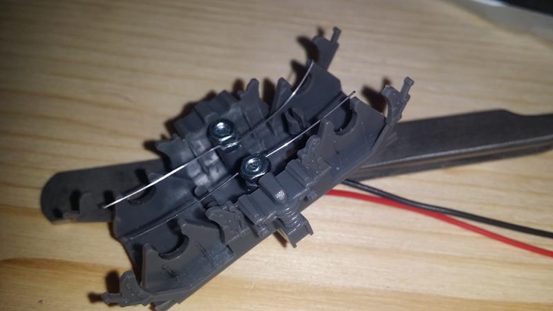

6. realizzare per la rimorchiata prese di corrente su entrambi i carrelli. Dotare entrambe le unità di decoder LAISDCC a 8 poli(F0 avanti e dietro, F1 per terzo faro e F2 per illuminazione interna);
7. Soprassedere sui vetri non a livello, tergicristalli e predellini non metallici, da riprodurre eventualmente in un secondo momento;
Allego qualche foto della lavorazione e del risultato. A disposizione se dovesse essere argomento di interesse per l'approfondimento di qualcuno.
Buona serata

Commento file: L'interno della rimorchiata con l'arrivo dei fili dai carrelli: una piastrina ha messo un po' di ordine
9 (Copy).jpg [ 47.68 KiB | Osservato 10434 volte ]
Commento file: I fili sono fermati dal bullone passante e rinviati attraverso due buchi sul telaio, laterali al perno di fissaggio del carrello
8 (Copy).jpg [ 42.44 KiB | Osservato 10434 volte ]
Commento file: La presa di corrente realizzata sui carrelli della rimorchiata
7 (Copy).jpg [ 34.53 KiB | Osservato 10434 volte ]

Commento file: Tutto il cablaggio elettrico, il decoder e la piastrina di derivazione con resistenze SMD sono alloggiati nel sottotetto
5 (Copy).jpg [ 45.01 KiB | Osservato 10434 volte ]

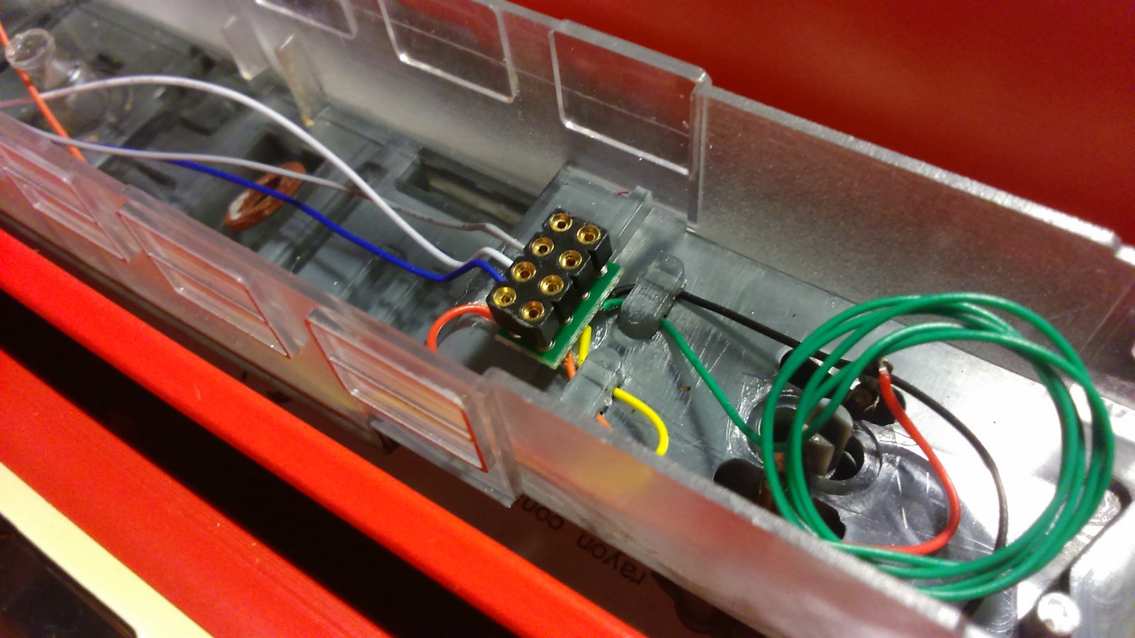

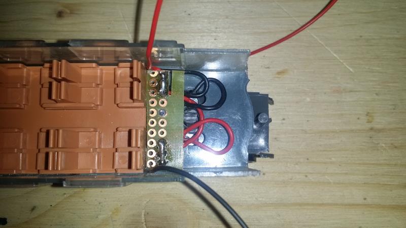

Ci sono queste due asole perfette per tenere in ordine i fili se si vuole installare una presa nem (LaisDcc 860001).
6-DSC_0003.JPG [ 208.38 KiB | Osservato 10217 volte ]
il cablaggio interno, sottopavimento
2-DSC_0602.JPG [ 251.13 KiB | Osservato 10217 volte ]

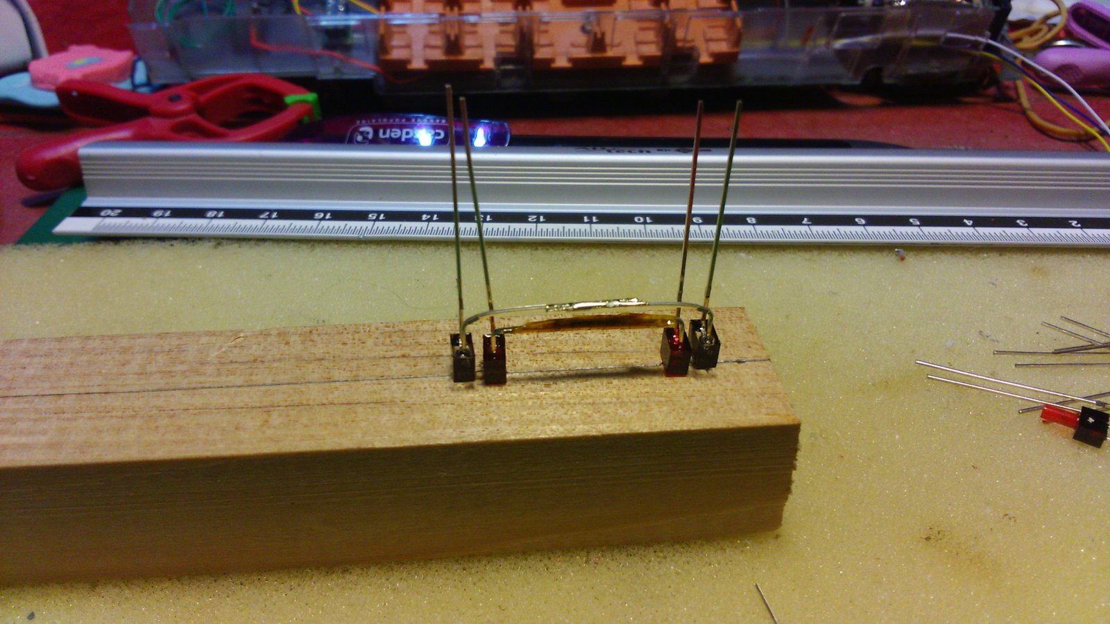

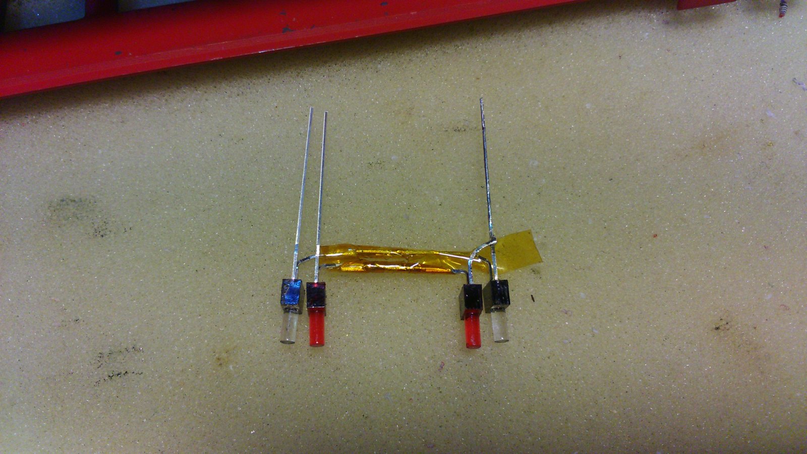

ho preparato un blocco dove inserire i led a misura della disposizione dei fari, per operare le saldature fuori cassa
3-DSC_0623.JPG [ 244.24 KiB | Osservato 10217 volte ]

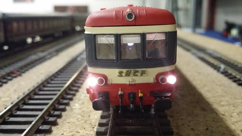

si ottiene questo
4-DSC_0625.JPG [ 245.33 KiB | Osservato 10217 volte ]

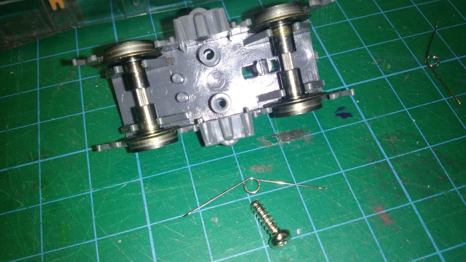

per le prese di corrente utilizzo la classica molla recuperata dai floppy disc 3,5"
7-IMG-20180111-WA0014.JPG [ 243.37 KiB | Osservato 10217 volte ]

Gazie per l'apprezzamento. Il motore l'ho cambiato con un 12v generico medio, chiuso e sigillato (a differenza dell'originale che ha gli avvolgimenti in bella vista). Di suo è decisamente silenzioso ma la trasmissione, ragazzi, è una guerra persa: rumorosissima! Non sono ancora soddisfatto per cui non escludo di modificare ancora questo carrello motore...
Sì Alpiliguri, avevo considerato anche questa opzione. Ma poi ho fatto la prova sottotetto e ho visto che ci sta un sacco di roba grazie alla consistente curvatura del coperchio, quindi ho portato i fili sopra attraverso il vestibolo che si trova proprio sull'attacco carrello e da li in poi ho lavorato "sopra".
Interessante la dima per i led: io ho rischiato un po' di più presentandoli direttamente nella sede definitiva e saldando anodo e catodo del collegamento in serie "in loco". Ovviamente ho usato i led che hai rappresentato tu in foto e, per i fari bianchi e rossi, ho usato una resistenza SMD in serie da 4,7 Kohm, mentre per il faro centrale una da 2,1Kohm. In questo modo i fari anteriori e posteriori hanno una luminosità a adeguata ed il faro centrale "spara" un po' di più. A montaggio avvenuto ho pennellato abbondantemente led e conduttori con un bel nero Puravest, tanto per ottenere in un sol colpo isolamento luminoso ed elettrico.
Per la striscia led interna ho usato due resistenze SMD in serie per un totale di 3,2 Kohm e mi sembra che la luminosità sia adeguata. Nel dubbio, poi, ho dotato la motrice di apparato "stay alive" Lais, mentre la rimorchiata di un condensatore da 100pF.

Ho visto il kit di cui parli ma credo di aver capito che, alla fine, consista solo nel motore da sostituire mantenendo la trasmissione originale, che è alla fine il vero problema. Peraltro a un prezzo folle, come giustamente notavi.
Ho invece dimenticato di dire che su ciascuna delle ruote del carrello motore ho sistemato un doppio anello di aderenza Roco, poichè la flangia esterna della ruota, che conteneva l'anello originale già abbondantemente provato, è finissima ma molto profonda. E questo ha causato, dopo alcune manovre in cui l'ho un po' maltrattata, una sua deformazione sufficiente a farmi zoppicare la motrice. Con il doppio anello ho ottenuto un'ottima aderenza e superato il questo problema.

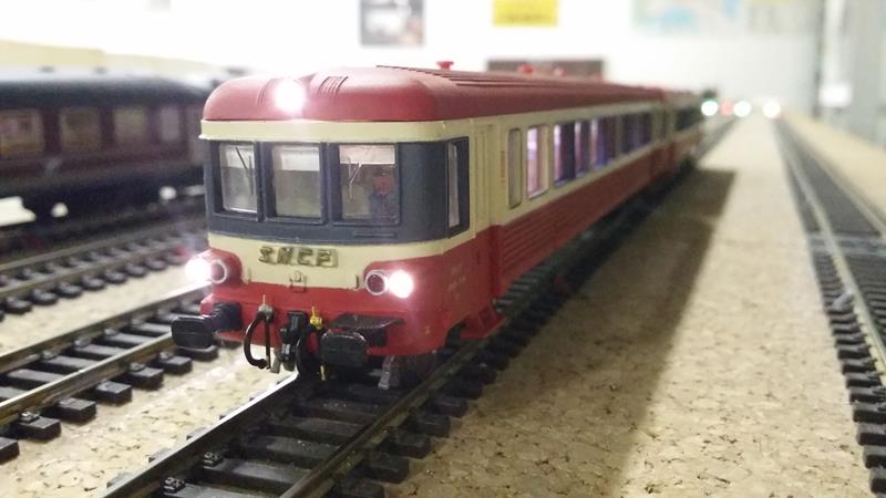

Buonasera.

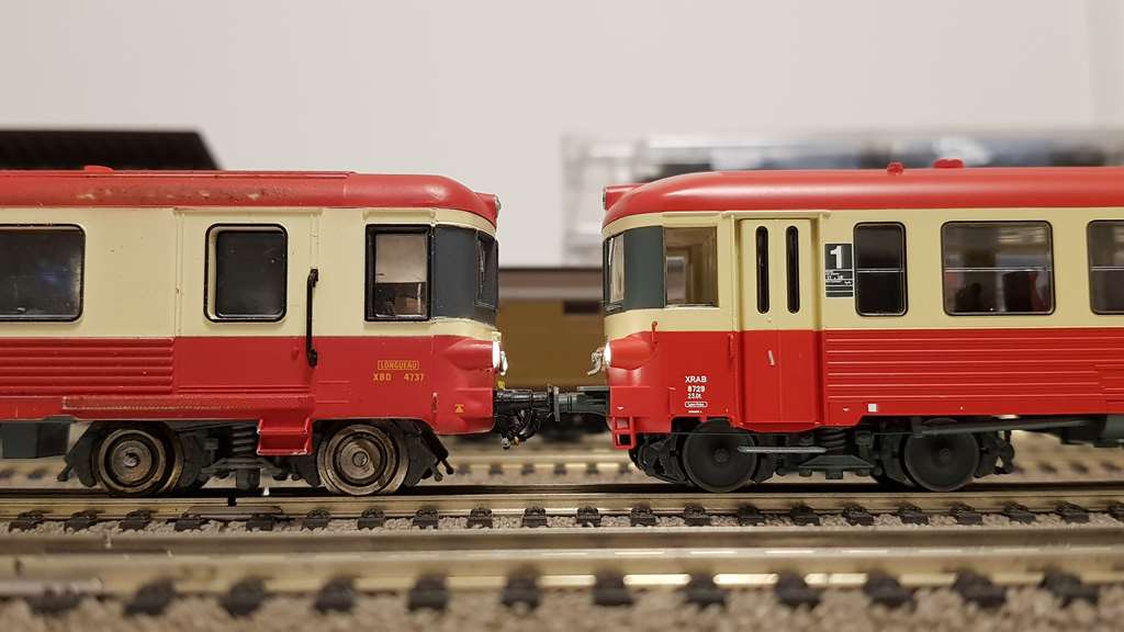

Riprendo il mio stesso tread di qualche tempo fa per proporre il confronto tra le Caravelle elaborate "vieille Jouef" e quelle appena uscite, di nuova produzione Hornby Jouef. Dettagli migliorati senza dubbio, ma a mio parere le vecchiette non sfigurano. E poi... Ho potuto illuminare gli interni poichè il motore era solo su un carrello ( anche se abbastanza rumoroso). Nelle nuove, doppia trasmissione cardanica con imbarazzante presenza nel vano passeggeri, non illuminato di conseguenza.
Allego un paio di foto.
Buona serata
2.jpg [ 41.32 KiB | Osservato 6733 volte ]
3.jpg [ 58.35 KiB | Osservato 6733 volte ]
 Oggetto del messaggio: Re: Elaborazione e digitalizzazione "Caravelle" SNCF (Jouef)
MessaggioInviato: mercoledì 1 giugno 2022, 20:08
Messaggi: 1434
Ciao ...hai ragione , non sfigurano ma ...la differenza si vede ....
bella la tua elaborazione , complimenti
