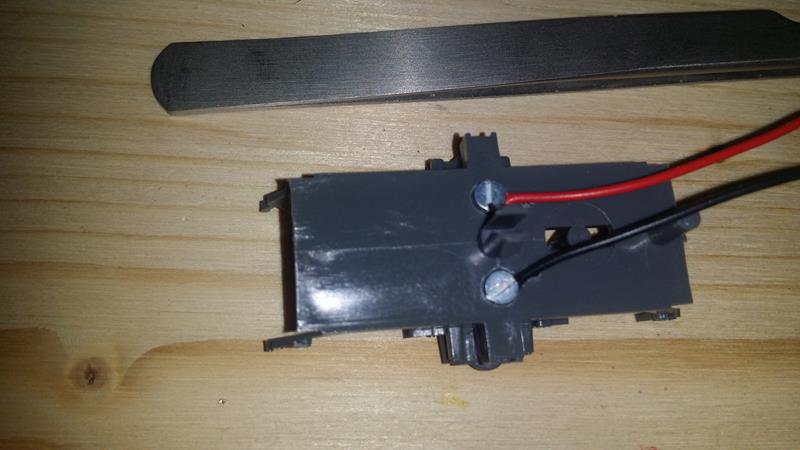

Commento file: I fili sono fermati dal bullone passante e rinviati attraverso due buchi sul telaio, laterali al perno di fissaggio del carrello
8 (Copy).jpg [ 42.44 KiB | Osservato 10422 volte ]
Commento file: La presa di corrente realizzata sui carrelli della rimorchiata
7 (Copy).jpg [ 34.53 KiB | Osservato 10422 volte ]

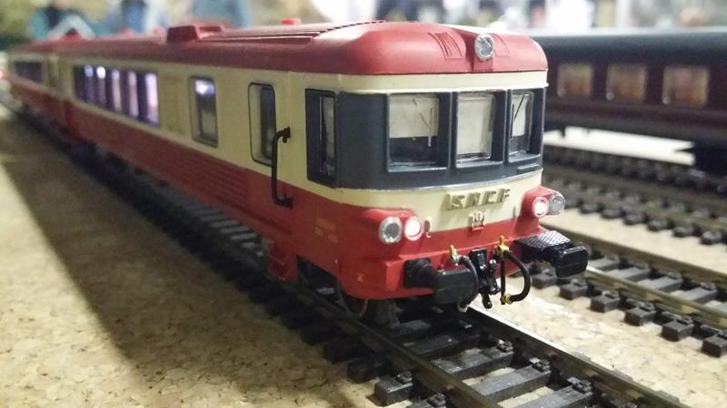

Commento file: Il terzo faro è stato fissato con Vinavil. Come gli altri fari nelle rispettive sedi.
6 (Copy).jpg [ 57.87 KiB | Osservato 10422 volte ]

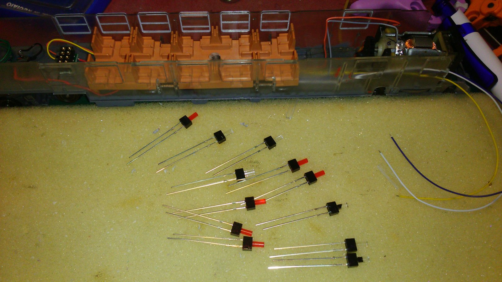

Commento file: Tutto il cablaggio elettrico, il decoder e la piastrina di derivazione con resistenze SMD sono alloggiati nel sottotetto
5 (Copy).jpg [ 45.01 KiB | Osservato 10422 volte ]

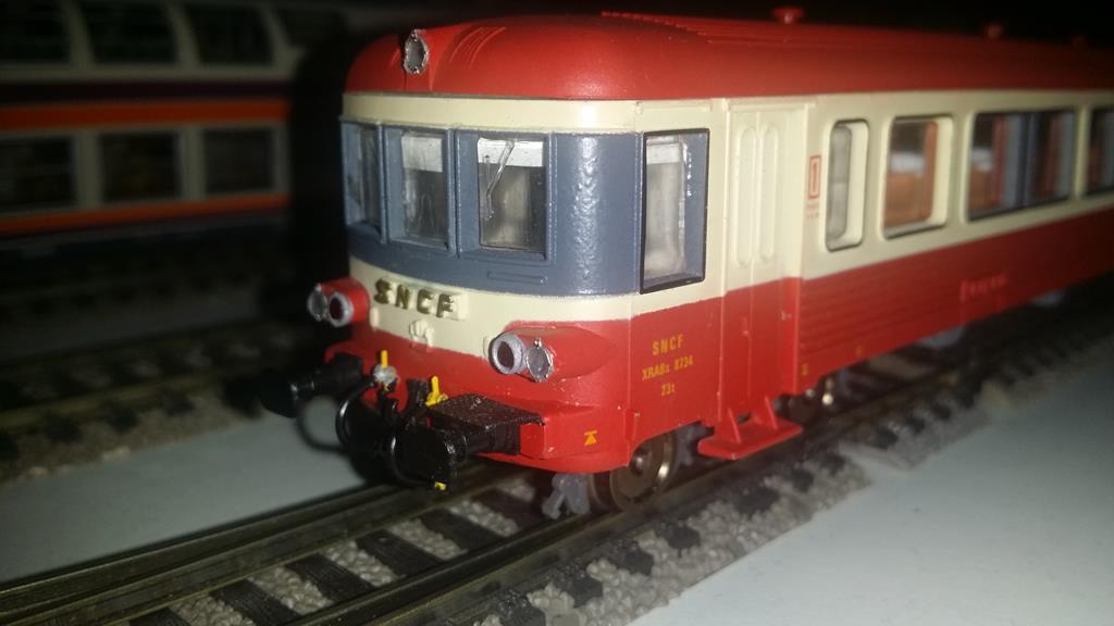

Commento file: L'altra cabina non è riprodotta poichè contiene il motore: tendine abbassate
3 (Copy).jpg [ 50.43 KiB | Osservato 10422 volte ]

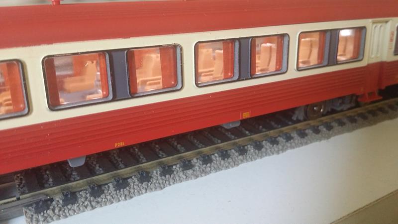

ho preparato un blocco dove inserire i led a misura della disposizione dei fari, per operare le saldature fuori cassa
3-DSC_0623.JPG [ 244.24 KiB | Osservato 10205 volte ]
si ottiene questo
4-DSC_0625.JPG [ 245.33 KiB | Osservato 10205 volte ]
per le prese di corrente utilizzo la classica molla recuperata dai floppy disc 3,5"
7-IMG-20180111-WA0014.JPG [ 243.37 KiB | Osservato 10205 volte ]

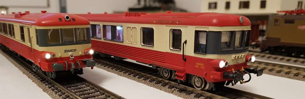

Buonasera.
Riprendo il mio stesso tread di qualche tempo fa per proporre il confronto tra le Caravelle elaborate "vieille Jouef" e quelle appena uscite, di nuova produzione Hornby Jouef. Dettagli migliorati senza dubbio, ma a mio parere le vecchiette non sfigurano. E poi... Ho potuto illuminare gli interni poichè il motore era solo su un carrello ( anche se abbastanza rumoroso). Nelle nuove, doppia trasmissione cardanica con imbarazzante presenza nel vano passeggeri, non illuminato di conseguenza.
Allego un paio di foto.
Buona serata
2.jpg [ 41.32 KiB | Osservato 6721 volte ]
3.jpg [ 58.35 KiB | Osservato 6721 volte ]

Ciao ...hai ragione , non sfigurano ma ...la differenza si vede ....
bella la tua elaborazione , complimenti
