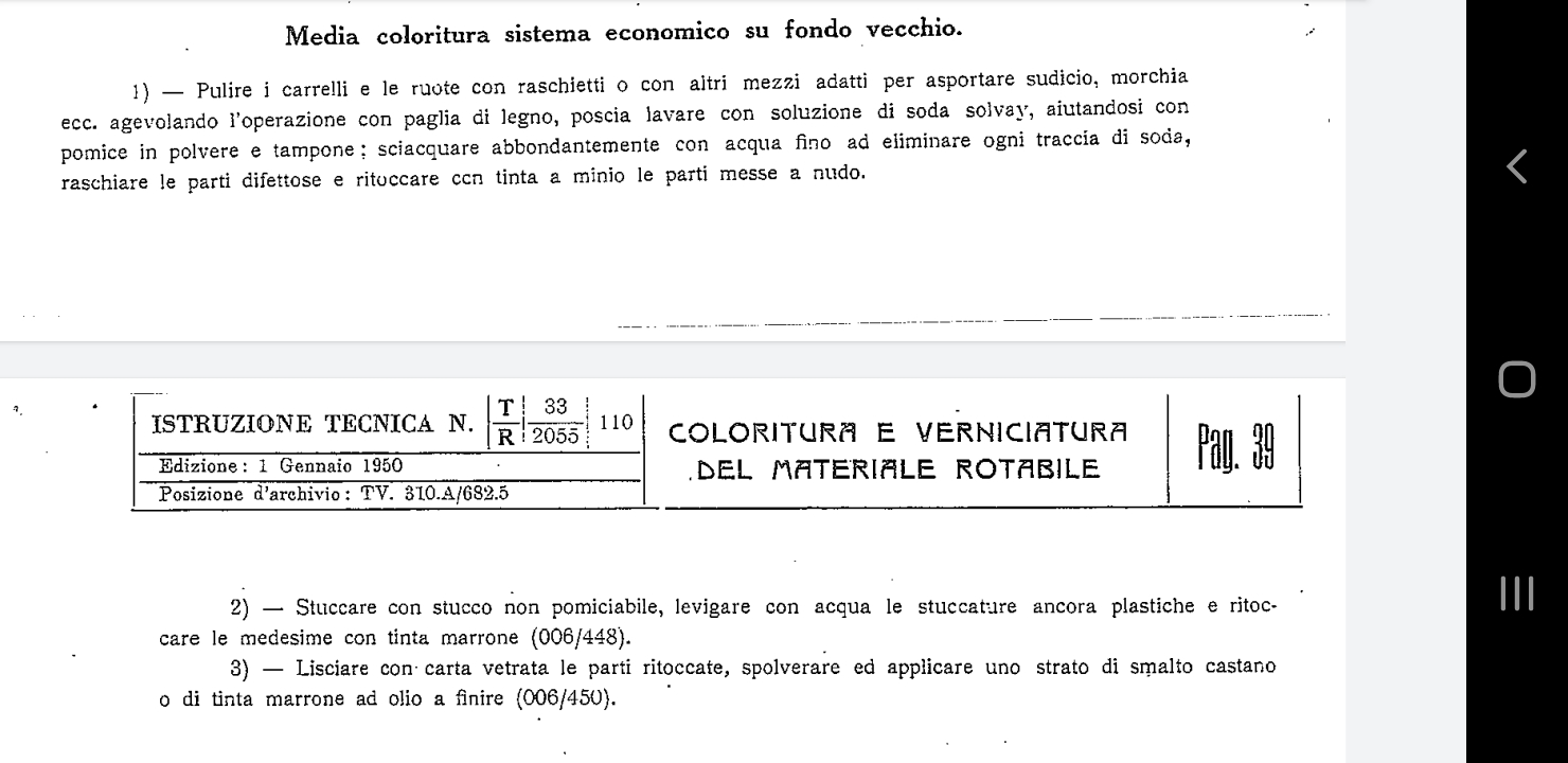

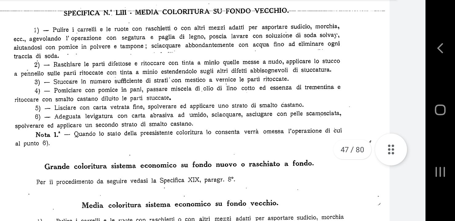

buongiorno. io ho queste indicazioni, tratte da una istruzione tecnica del 1950.
Screenshot_20220806-111317_Drive.jpg [ 281.68 KiB | Osservato 4876 volte ]

...segue...
Screenshot_20220806-111331_Drive.jpg [ 297.57 KiB | Osservato 4876 volte ]

...segue...
Screenshot_20220806-111342_Drive.jpg [ 223.57 KiB | Osservato 4876 volte ]

e ultima
Screenshot_20220806-111353_Drive.jpg [ 272.56 KiB | Osservato 4876 volte ]
