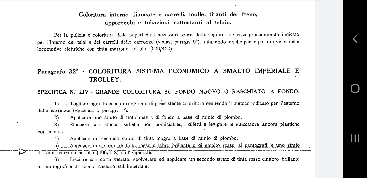

buongiorno. io ho queste indicazioni, tratte da una istruzione tecnica del 1950.
Screenshot_20220806-111317_Drive.jpg [ 281.68 KiB | Osservato 4883 volte ]

Il bruno fu certamente dato ai carrelli delle E.646 001 - 005 e 006 - 020 della prima serie, oltre che per le E.444 inizialmente.
Ci sono foto e documenti nei nostri libri che lo confermano.
Per le E.400 ed altre erano in castano. Poi uno fa quello che gli piace, il modellismo è un gioco in fondo.....
