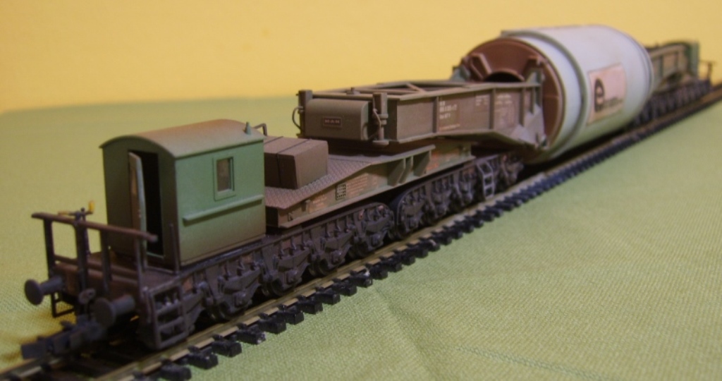

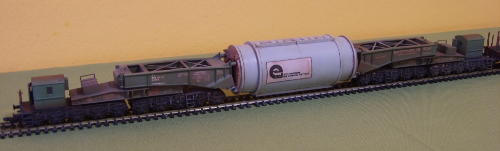

Il forum ha fatto il miracolo: dopo 15 anni dall'acquisto mi son messo lì ed ho terminato il 20 assi Kibri
Sono soddisfatto al 80%: gli adesivi non si mascherano con nessun protettivo. Restano in vista come tante tabelline: in particolare il lavoro sui carrelli è improbo, si devono tagliare decine di adesivi da 1x1,5 mm, pelarli e metterli in posizione negli spazi tra le sospensioni. Ed alla fine? una sfilata di cartellini attaccati ai carrelli....
Ho fatto le seguenti modifiche:
- Aperta una porta di una delle garitte
- I vetri originari sostituiti con vetrini montati a filo dei fianchi delle garitte
- I martinetti idraulici destinati a movimentare la trave principale sono stati collegati con condotti per l'olio al gruppo centrale che contiene le pompe (visto da foto in rete)
- Sulle decals della tabella portadocumenti ne ho applicate altre in fotoincisione
Per scorrere, con una buona lubrificazione, scorre bene: ho messo su 20 assi della cessata Walschaert
Il colore base è il Tamya Cockpit Green

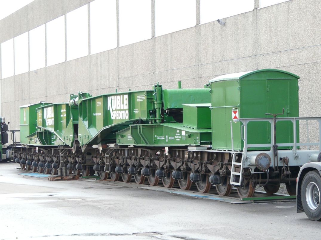

Vorrei gentilmente sapere il codice del kit kibri di questo carro 20 assi e la possibile ambientazione, in particolare da che anni in poi..
Ringrazio anticipatamente
Massimo
 Oggetto del messaggio: Re: Kit ferroviari Kibri
MessaggioInviato: mercoledì 7 ottobre 2015, 9:48
Messaggi: 933
Buongiorno Massimo,
non so esattamente cosa produca oggi Kibri.
In passato (e quindi con un pò di perseveranza tramite Ebay.de) sono state di disponibili la versione vuota, con le travi congiunte 16502, con trasporto statore di alternatore (come il mio) 16507 o trasformatore 16500.
Stiamo parlano del carro Uaai 687.9 numero 005 in dotazione alla BAYERNWERK A.G. che è l'unico veramente corrispondente al modello Kibri. Oggi tale carro è stato rilevato dallo spedizioniere KUBLER e Kibri fa la versione corrispondente in verde vivo sempre a codice 16500 (new).
I carri in questione sono tutti privati (meglio per un uso in Italia!) e sono ambientabili così quantomeno negli anni 70, 80, 90, 2000. Secondo le istruzioni della Kibri furono costruiti da MAN intorno agli anni 1956-61, ma credo che in origine erano a carico delle DB (SSt 684-688) ed abbastanza diversi, ovvero usati per il trasporto di componenti con la tecnica "dello spiedo": Kibri realizza il carro in questa versione Ep.III con codice 16503 ed Ep.V con codice 16503 (new) e 16506 (Uaai 836).
I carri differenti dallo 005 oltre ad avere spesso livree tendenti al grigio o blu hanno garitte modificate, oppure una garitta sola e ulteriori terrazzini sulle travi. Cercando ci sono in rete una quarantina di foto di questi carri al reale. Per i dettagli del modello Kibri non resta che vedere bene come è fatto l'esemplare KUBLER, oppure sceglierne un altro e realizzare poi le varianti occorse al vero.
