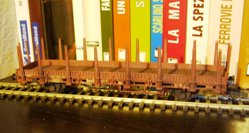

Io ho due pezzi, quello in foto, il Kbs442 delle DB, praticamente equivalente al carro Roco, ed il carro a 20 assi in fase di assemblaggio: questo temo che scorrerà non un gran che in quanto ha solo gli assi estremi dei carrelli a punte coniche, i rimanenti sono trattenuti al centro, facendo un pò di attrito (sono 12 assi cosi...).
Il carro che invece vuole acquistare lei dovrebbe avere solo assi a punte coniche.
Un neo dei kit di rotabili Kibri? Non hanno decals ma adesivi, difficili da tagliare e da incollare e dalla resa non un gran che, per via della pellicola spessa.
