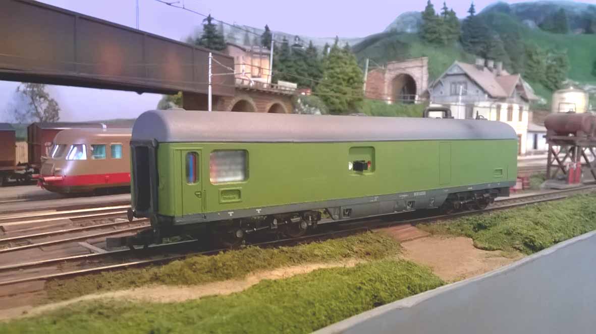

ho visto spesso riprese dei nostri plastici da piccole telecamere installate su veicoli ferroviari. Mi è venuta voglia di costruirmene uno ma non trovando in rete niente che potesse farmi da guida, ne ho intrapreso l'autocostruzione basandomi solo sul materiale a disposizione e su un minimo di logica ferroviaria e fermodellistica per la costruzione del carro.
In realtà mi sono servito di una vecchia carrozza ferroviaria LIMA che riconoscerete dalla foto ma che vale per un'infinità di altri modelli della casa vicentina. Anche i carri merce sono adatti allo scopo solo che ovviamente lo spazio risulta ridotto aumentando la difficoltà di installazione. Ho solo accorciato il passo della carrozza Lima per farla diventare un furgone, chiudendo i numerosi finestrini col solo scopo di nascondere alla vista sia la telecamera che la batteria per alimentarla. Ho applicato anche timoni di allontanamento Roco per adattarla ai convogli o alle motrici del mio plastico.

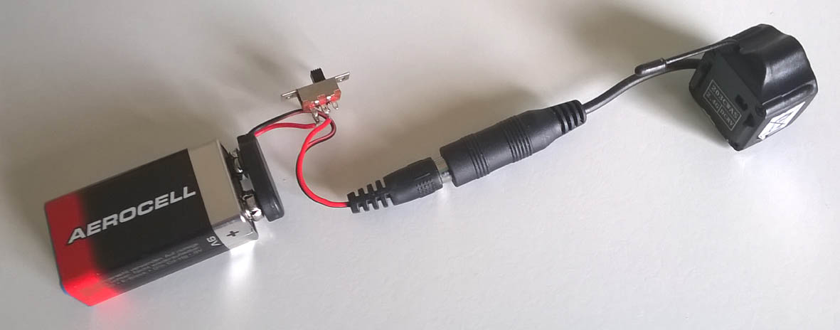

Per la telecamera, dopo aver acquistato il modello in un negozio di componentistica elettronica, mi sono limitato al solo inserimento di un piccolo interuttore tra batteria e telecamera. I due jack di collegamento tra telecamera e batteria contengono componentistica elettronica e dunque occorre porli in opera senza interventi di accorciamento mirati a miniaturizzare l'insieme.
Seguendo le foto vi renderete conto del processo di elaborazione
Commento file: la carrozza lima, accorciata ed il punto di giunta. I finestrini sono ancora da accecare

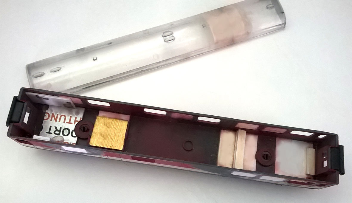

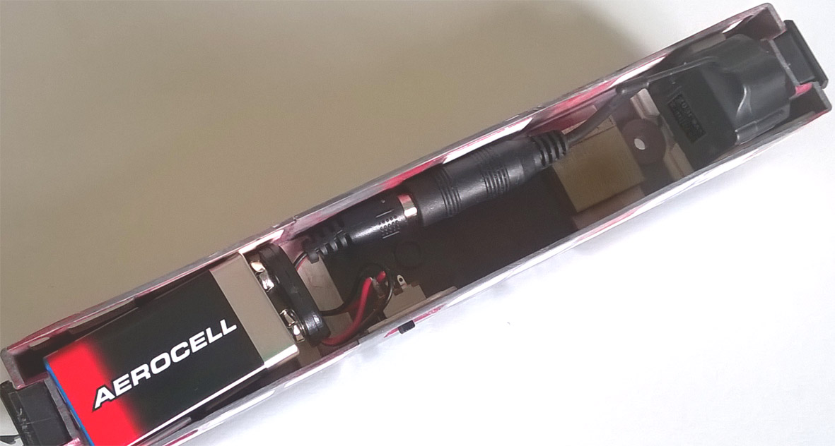

Commento file: telecamera e batteria al loro posto nel furgone. Sono entrambe trattenute a pressione dalle pareti del carro opportunamente spessorate con rettangolini di polistirene
004.jpg [ 131.57 KiB | Osservato 9943 volte ]
Commento file: l'elementare cablaggio elettrico, indispensabile per evitare di tenere inutilmente sotto tensione la telecamera
005.jpg [ 69.18 KiB | Osservato 9943 volte ]

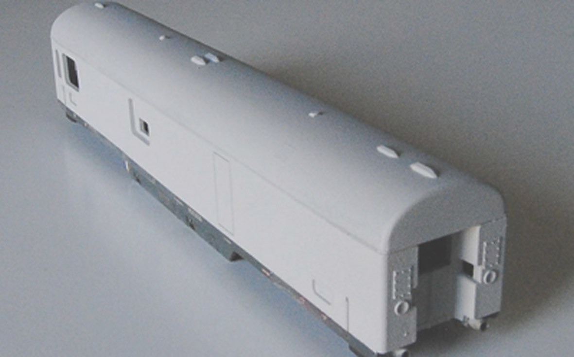

Commento file: il modello Lima, finito, e trattato con una mano di primer. Sulla testata è visibile l'allargamento del finestrino per l'obiettivo
006.jpg [ 114.24 KiB | Osservato 9943 volte ]

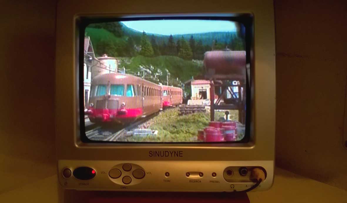

Commento file: la ripresa televisiva dal furgone. L'effetto prospettico è entusiasmante. La messa a fuoco può essere regolata
007.jpg [ 76.22 KiB | Osservato 9943 volte ]
Commento file: il furgone sul plastico. Da notare l'interuttore con i due indicatori di acceso/spento. Dopo la foto ho dipinto di bianco i vetri del finestrino
008.jpg [ 90.18 KiB | Osservato 9943 volte ]

il furgone ha la sola funzione di carro telecamera, e nessun riferimento a prototipi reali. L'interruttore poteva anche andare nel sottocassa, tuttavia così risulta ben visibile escludendo il rischio di lasciare la telecamerina accesa consumando una batteria (poco male) e tenendo sotto tensione la telecamera (danno maggiore...) magari per molto tempo.

Mia pare che la telecamera sia questa:
https://www.spycameracctv.com/spycamera/pinhole-wireless-nanny-hidden-camera
In vendita anche su Amazon, pare sia fornità di un alimentatore con spina inglese, senza alcuna batteria.

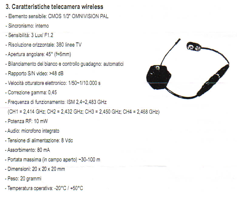

Sul sito linkato sopra forniscono a richiesta come accessorio da acquistare a parte un batteria ricaricabile da 8V 6,8Ah che dicono duri 20 ore.
Per quanto tempo funziona con la batteria da 9V della LIDL che si vede in foto (che dovrebbe avere una capacità di circa 0,5Ah) ?

queste le caratteristiche della videocamera. DLY digital Security Kit, comperata in un negozio specializzato della mia città, costo 64 euro, completa di alimentatori a rete e attacco per batteria, oltre naturalmente al ricevitore.
Tempo fa avevo ne comperato una simile in rete ma inspiegabilmente aveva smesso di funzionare. Sono ricorso al venditore per avere almeno un punto di riferimento anche se so di averla pagata di più.
Non me ne intendo ma mi pare che siano tutte uguali ma commercializzate da svariate ditte. L'importante è (ovviamente) accertarsi che la larghezza della telecamerina sia compatibile con la larghezza del carro ospitante.

Se assorbe 80 mA, teoricamente una batteria da 0,5Ah dovrebbe durare un quarantina di minuti.
