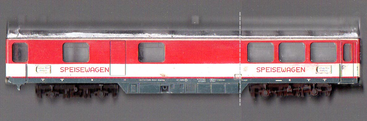

ho visto spesso riprese dei nostri plastici da piccole telecamere installate su veicoli ferroviari. Mi è venuta voglia di costruirmene uno ma non trovando in rete niente che potesse farmi da guida, ne ho intrapreso l'autocostruzione basandomi solo sul materiale a disposizione e su un minimo di logica ferroviaria e fermodellistica per la costruzione del carro.

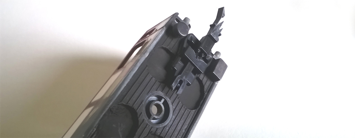

In realtà mi sono servito di una vecchia carrozza ferroviaria LIMA che riconoscerete dalla foto ma che vale per un'infinità di altri modelli della casa vicentina. Anche i carri merce sono adatti allo scopo solo che ovviamente lo spazio risulta ridotto aumentando la difficoltà di installazione. Ho solo accorciato il passo della carrozza Lima per farla diventare un furgone, chiudendo i numerosi finestrini col solo scopo di nascondere alla vista sia la telecamera che la batteria per alimentarla. Ho applicato anche timoni di allontanamento Roco per adattarla ai convogli o alle motrici del mio plastico.

Commento file: la carrozza lima, accorciata ed il punto di giunta. I finestrini sono ancora da accecare
001.jpg [ 108.8 KiB | Osservato 9923 volte ]

Commento file: l'intervento sui carrelli lima per poterlo inserire a distanza ravvicinata dal timone di allontanamento
003A.jpg [ 108.12 KiB | Osservato 9923 volte ]
