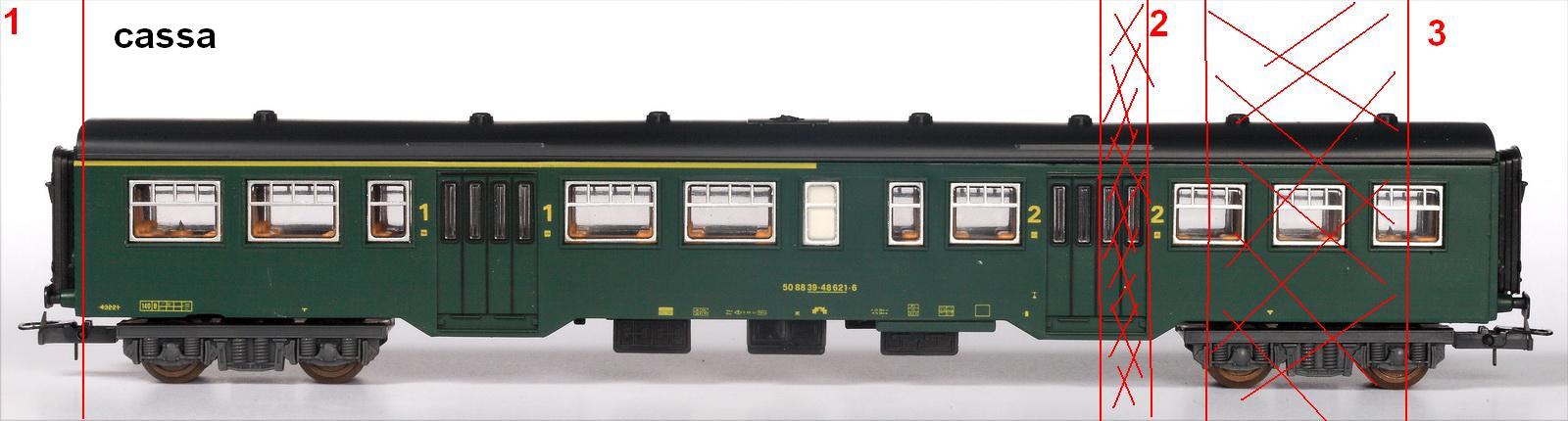

primo passo sarà dare le giuste volumetrie sezionando la cassa.
la sezione comprendente metà vestibolo e parte della cassa andranno eliminate. la sezione 2 si reincolla sulla cassa per costituire il vestibolo singolo, mentre le due testate 1 e 3 dovranno essere ricomposte invertite tra loro per dare i giusti volumi alla cassa.

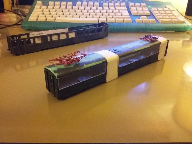

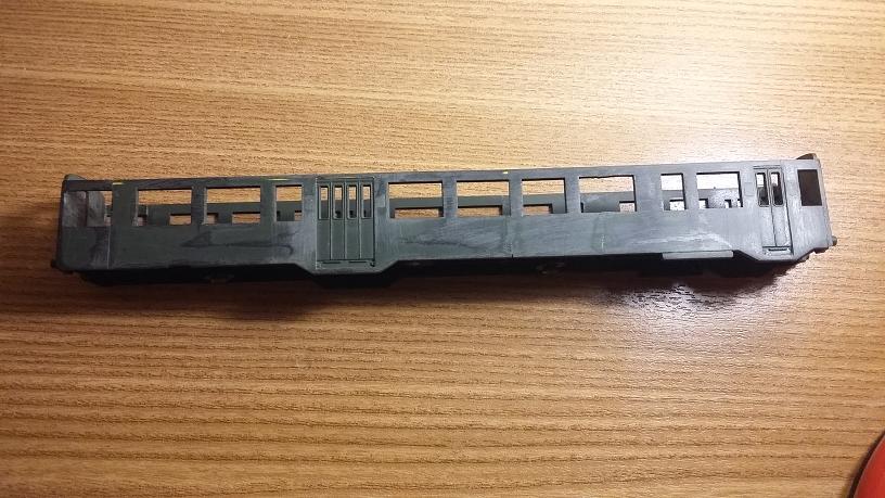

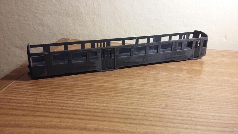

Prima variante in corso d'opera.... una volta assemblata non mi piaceva l'armonia essendo leggermente piu corta del necessario, allora l'ho segata in 2 ed ho inserito una fetta della cassa avanzata.
Questo e il risultato al grezzo.
Sfido chiunque a riconoscere il mezzo da cui ha avuto origine...... :mrgreen:
piace 246.JPG [ 99.68 KiB | Osservato 10201 volte ]
piace 44444.JPG [ 59.88 KiB | Osservato 10202 volte ]

Ammazza... complimenti per la precisione dei tagli soprattutto.
Attendo il seguito!
