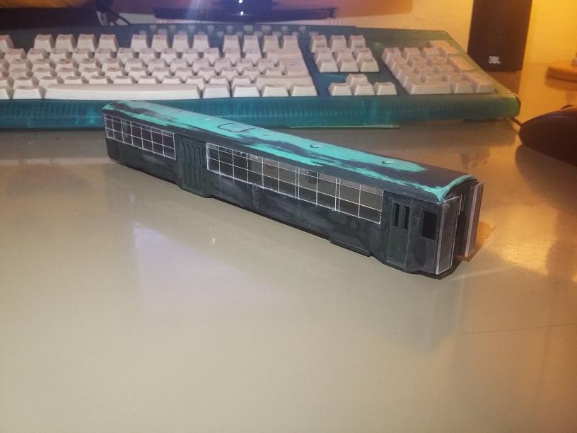

MessaggioInviato: mercoledì 18 aprile 2018, 0:24
Messaggi: 1350
Località: ponsacco PI
più la guardo, incompleta, e meno mi piace. troppo stretta e troppo brutti i finestrini!!!!!
mi sa che la rifaccio da 0 di cartoncino.......... :mrgreen:
