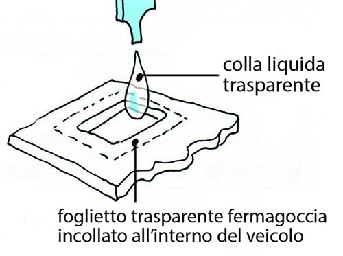

Sto cercando di portare a filo i vetri dei finestrini di un (vecchio) V 221 Lima.
Mi pare che una buona soluzione possa essere quella indicata nel disegno.
Ma che colla (o resina) devo usare?
...e per le eventuali bolle?...
Grazie!

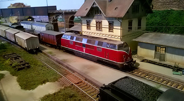

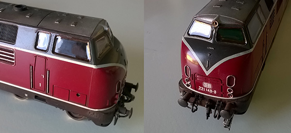

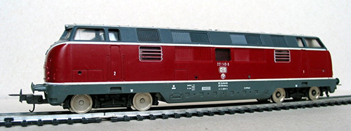

rimesso in sesto il vecchio V 221 Lima. Devo dire che con i finestrini a raso (resina trasparente col metodo indicato dal disegno) il modello riprende pienamente la sua dignità, sinceramente perduta dai vetri incassati, simili a grosse occhiaie.
Ho anche ritoccato il telaio originale, di un improbabile e plasticoso grigio, per una versione nera (aerografo); ritoccati in colore nero/ruggine anche ruote e carrelli. Ho aggiunto sul pancone anteriore gancio modellistico e tubazioni di servizio
Il modello che ne risulta fa la sua figura sul plastico, lo stampo della cassa non è proprio male e restituisce abbastanza bene le linee complesse del prototipo. I carrelli hanno però il passo più corto del dovuto.
Il motore G, in questo modello, è particolarmente silenzioso; ho anche aggiunto un notevole peso all'interno dello spazioso telaio originale, che rende la marcia del modello particolarmente stabile ed aumenta la forza di trazione.
Per 5 euro (costo del modellino ad una mostra scambio) non potrei pretendere di più ed in più mi sono divertito a salvare qualcosa destinato a finire in fondo ad un cassetto o alla demolizione.
Commento file: il modelli Lima riveduto, sul plastico con un convoglio DB
leggero.v221lima.jpg [ 96.84 KiB | Osservato 7967 volte ]
Commento file: il modello originale Lima
DB221.jpg [ 73.8 KiB | Osservato 7967 volte ]

Le foto impietose a forte contrasto (fatte per accontentarvi :D ) non rendono bene la fluidità estetica che il modello riceve dai vetri a raso.

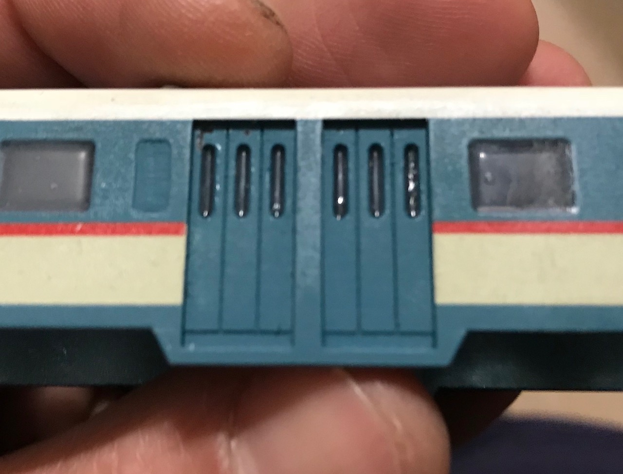

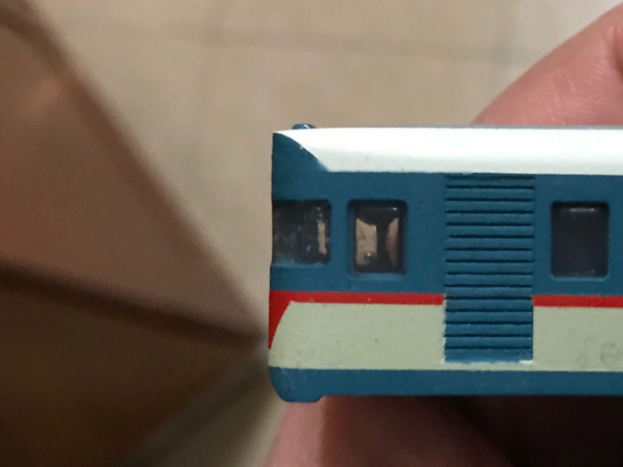

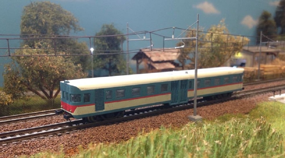

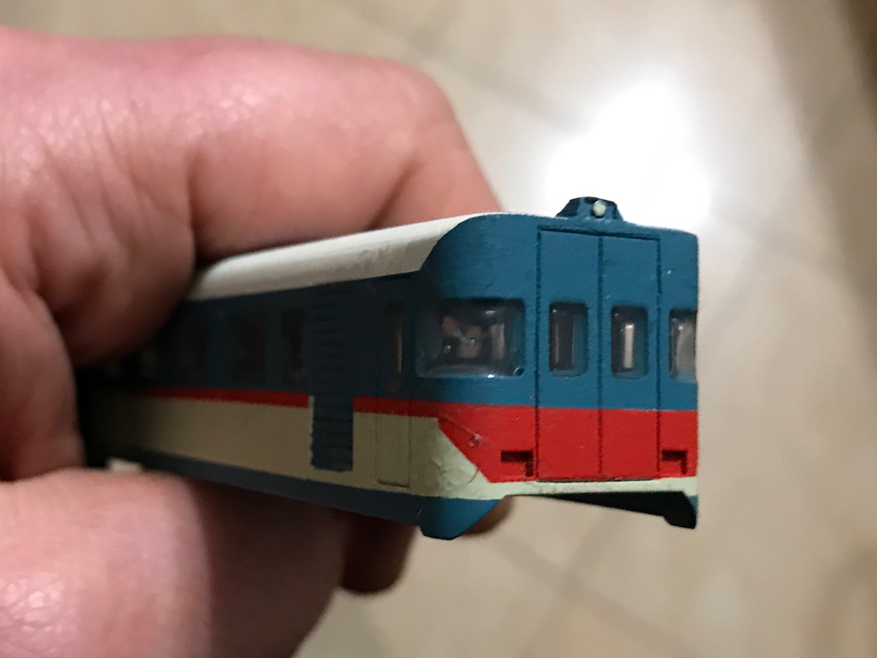

Per i finestrini della mia 668 in TT, ho usato il micro kristall clear.
E' simile a colla vinilica molto densa che, una volta asciutta, diventa trasparente.
Come supporto per la stesura ho usato del nastro adesivo messo esternamente al modello, metre ho dosato il prodotto internamente.
In questo modo i ritiri sono praticamente invisibili e il finestrino resta perfettamente a filo scocca.
IMG-201.jpg [ 134.27 KiB | Osservato 7829 volte ]
 Oggetto del messaggio: Re: che colla o resina devo usare?
MessaggioInviato: giovedì 26 aprile 2018, 12:34
Messaggi: 157
Qui si vede un po' meglio...
IMG_0998.jpg [ 184.63 KiB | Osservato 7825 volte ]
IMG_0996.jpg [ 156.53 KiB | Osservato 7825 volte ]
IMG_0997.jpg [ 160.53 KiB | Osservato 7825 volte ]
