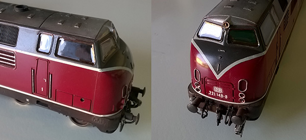

rimesso in sesto il vecchio V 221 Lima. Devo dire che con i finestrini a raso (resina trasparente col metodo indicato dal disegno) il modello riprende pienamente la sua dignità, sinceramente perduta dai vetri incassati, simili a grosse occhiaie.
Ho anche ritoccato il telaio originale, di un improbabile e plasticoso grigio, per una versione nera (aerografo); ritoccati in colore nero/ruggine anche ruote e carrelli. Ho aggiunto sul pancone anteriore gancio modellistico e tubazioni di servizio
Il modello che ne risulta fa la sua figura sul plastico, lo stampo della cassa non è proprio male e restituisce abbastanza bene le linee complesse del prototipo. I carrelli hanno però il passo più corto del dovuto.
Il motore G, in questo modello, è particolarmente silenzioso; ho anche aggiunto un notevole peso all'interno dello spazioso telaio originale, che rende la marcia del modello particolarmente stabile ed aumenta la forza di trazione.

ho usato una resina liquida monocomponente (abbastanza fluida) acquistata in un negozio di belle arti e decoupage, dal costo irrisorio di circa 3 euro. Il difetto di questo prodotto è che ha una forte retrazione in fase di asciugatura ma ho rimediato (dopo alcune prove) mettendone veramente poca, anzi proprio lo stretto necessario. Asciugandosi la retrazione è minima e riduce il fastidioso "effetto lente" presente in caso di dosi massicce.
Le foto impietose a forte contrasto (fatte per accontentarvi :D ) non rendono bene la fluidità estetica che il modello riceve dai vetri a raso.
Un'altro accorgimento usato è che ho messo il nastro adesivo all'esterno del modello facendo colare le goccia di resina dall'interno. Ciò ha permesso una perfetta linearità dei vetri (letteralmente a filo) ma mi ha dato qualche problemino nell'eliminare qualche bolla d'aria dovendo lavorare all'interno della carrozzeria.
Ma io, che sono abbastanza pignolo sugli effetti estetici dei miei modelli, mi ritengo soddisfatto pur nella considerazione che si tratta di un modello rimediato e raffazzonato alla meglio. Ma ad onor del merito di Lima, devo dire che il mio V221 non sfigura sul plastico anche assieme allo splendido V200 Roco
