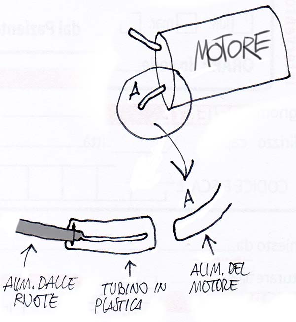

In questo modello al motore arrivano i due cavetti provenienti dalle ruote. Ora che mi fai pensare i cavetti (spellati alle estremità) non sono saldati al motore ma fissati "a pressione" (mediante due tubini di plastica che si innestano ai due cornetti di alimentazione del motore). Da fermo tutto bene ma FORSE in corsa sul binario il contatto diventa incerto.
Che ne dici?

dopo il suggerimento di fao45 credo di aver risolto:
- saldatura dei cavetti al motore
- sostituzione della molla con tubetto flebo, inserito a pressione e di lunghezza adatta
Risultato: corsa regolare, minimo mai visto, rumore di fondo ridotto. Grazie :lol:
