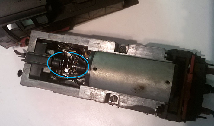

la mia vecchia BR 80 roco viaggia un pò a scatti specie nel minimo. Ovviamente pulizia ruote perfetta (fatta apposta per testarla) come pure il binario. Il motore, svincolato dalla "molla di trasmissione" risulta essere un discreto motorino con velocità minima all'altezza della casa di Saltzburg. Il biellismo risulta fluido e senza impuntature se lo si muove a mano (cioè senza il vincolo della molla).
Nella mia poca immaginazione micromeccanica (sarei negato, veramente :shock: ) addebito tutte le colpe alla strana molla. Si può sostituirla con qualcosa di meglio?
Io ho provato, usando dei tubicini usati per le flebo, reperibili in farmacia (o al pronto soccorso!....e ce ne sono di svariati diametri) a sostituire la molla. La materia plastica è particolarmente elastica ma resistente alla torsione. Infilando a forza le due estremità, tagliate a misura, agli estremi pignoni del motore e della trasmissione la cosa mi pareva risolta, tuttavia dopo un pò riecco la corsa a singhiozzo.
...aiuto!... :(

e dalle prese di corrente al motore tutto bene ? un polo del motore è a massa ?

In questo modello al motore arrivano i due cavetti provenienti dalle ruote. Ora che mi fai pensare i cavetti (spellati alle estremità) non sono saldati al motore ma fissati "a pressione" (mediante due tubini di plastica che si innestano ai due cornetti di alimentazione del motore). Da fermo tutto bene ma FORSE in corsa sul binario il contatto diventa incerto.
Che ne dici?

dopo il suggerimento di fao45 credo di aver risolto:
- saldatura dei cavetti al motore
- sostituzione della molla con tubetto flebo, inserito a pressione e di lunghezza adatta
Risultato: corsa regolare, minimo mai visto, rumore di fondo ridotto. Grazie :lol:
