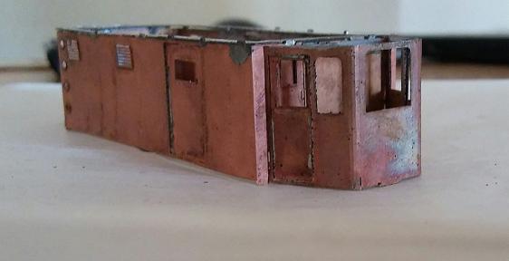

Visto il tempo che fa ho cominciato un lavoretto che avevo nel cassetto. Se continua cosi...........polenta taragna.
FTC1.jpg [ 19.03 KiB | Osservato 8911 volte ]
FTC2.jpg [ 29.14 KiB | Osservato 8911 volte ]
FTC3.jpg [ 31.08 KiB | Osservato 8911 volte ]
FTC4.jpg [ 16.48 KiB | Osservato 8911 volte ]
FTC5.jpg [ 24.5 KiB | Osservato 8911 volte ]

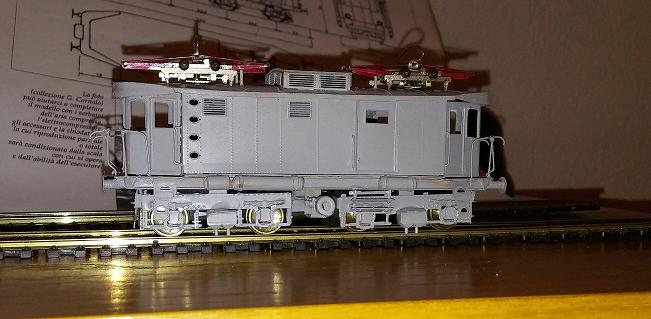

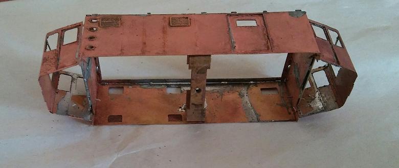

I lavori proseguono come si vede:
avanzamento ftc.jpg [ 111.17 KiB | Osservato 8505 volte ]

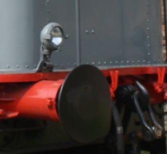

ora pero`mi fermo perche non capisco a cosa servono questi:
QUESITO.jpg [ 23.54 KiB | Osservato 8505 volte ]
Claudio.......aiuto :(
 Oggetto del messaggio: Re: La FTC di Claudio
MessaggioInviato: domenica 17 giugno 2018, 18:11
Sono i titanti dei freni...vanno saldati per collegare i tiranti che sono sulla finacata dei carrelli , al centro.
Poi , sulla testatat , non dovevi mettere il triangolo per terminare i longheroni , ma quel pezzo che vedi nella foto a imbuto sotto le astine per i carrelli...

Ok se il terminali dei longheroni sono i triangoli al n. 36 del kit quali sono i triangoli che sorreggono i fari ? nel kit non li trovo.
A me risulterebbe che i fari sono sostenuti come da foto:
supporto fari.jpg [ 9.82 KiB | Osservato 8403 volte ]
grazie per il chiarimento

Inoltre non trovo neppure queste :
scalette.jpg [ 7.02 KiB | Osservato 8399 volte ]

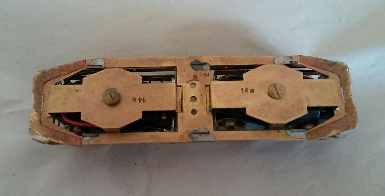

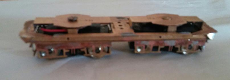

Un chiarimento per chi volesse cimentarsi nel montaggio. Io ho dovuto modificare il telaio dei carrelli del kit in quanto i black beetles che monto sono piu`lunghi rispetto al telaio originale. Si tratta di circa un millimetro e mezzo ma la struttura del carrello non li contiene. Tenetene conto.
carrelli.jpg [ 40.08 KiB | Osservato 8387 volte ]
MessaggioInviato: lunedì 18 giugno 2018, 5:15
i fari in fusione sono sostenuti...dalla fusione stessa ossia da un segmento che consente di fissarli nel pancone.
I carrelli Black Beetle andavano ridotti si 1 mm e mezzo ,,,si limano le due estremità nella zona di testa e la cosa non crea problemi di funzionamento.

che potenza di traino hanno i carrelli motore BB?
MessaggioInviato: lunedì 18 giugno 2018, 14:34
Messaggi: 1303
Molta.
Ma vanno zavorrati bene.

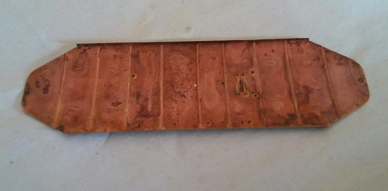

MessaggioInviato: venerdì 6 luglio 2018, 16:09
Messaggi: 1031
si prosegue
20180706_165800-1.jpg [ 37.71 KiB | Osservato 7904 volte ]

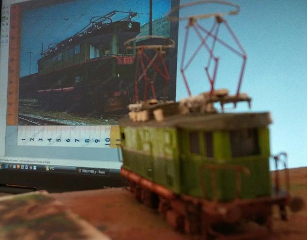

MessaggioInviato: mercoledì 11 luglio 2018, 14:59
Messaggi: 1031
prove prove ........ scusate la qualità dell immagine ..... serve solo per dare l idea ........sarà migliore la prossima
20180711_155115-1.jpg [ 33.88 KiB | Osservato 7722 volte ]
