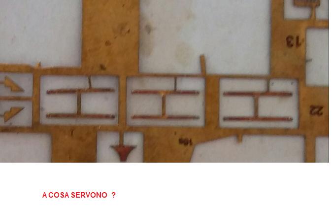

ora pero`mi fermo perche non capisco a cosa servono questi:
QUESITO.jpg [ 23.54 KiB | Osservato 8506 volte ]
Claudio.......aiuto :(

Sono i titanti dei freni...vanno saldati per collegare i tiranti che sono sulla finacata dei carrelli , al centro.
Poi , sulla testatat , non dovevi mettere il triangolo per terminare i longheroni , ma quel pezzo che vedi nella foto a imbuto sotto le astine per i carrelli...

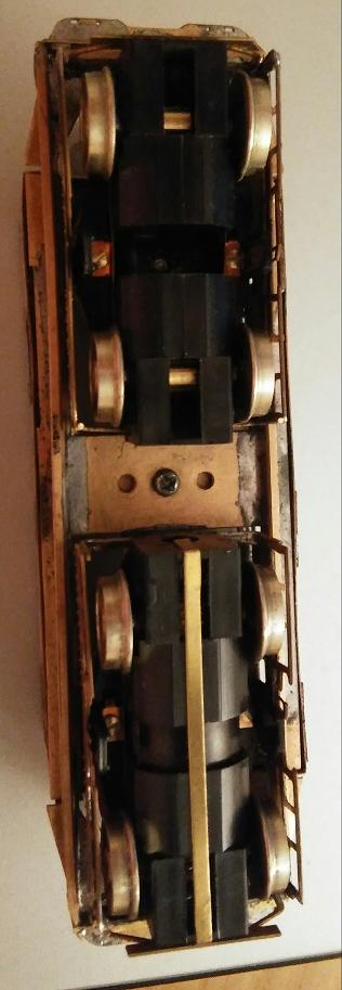

20180706_165800-1.jpg [ 37.71 KiB | Osservato 7905 volte ]

prove prove ........ scusate la qualità dell immagine ..... serve solo per dare l idea ........sarà migliore la prossima
20180711_155115-1.jpg [ 33.88 KiB | Osservato 7723 volte ]
