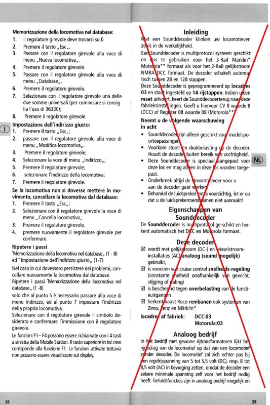

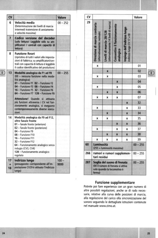

ps: ho trovato queste istruzioni sotto la spugna di protezione, cosa ne dici ?
Mi sembra di capire che si tratti di Motorola...o sbaglio?

..... forse ....."non mi sono capito"....
Io, il volume, voglio abbassarlo, non alzarlo.
Il problema, credo, è come poter entrare nella CV a tre cifre con il Lokmaus.
