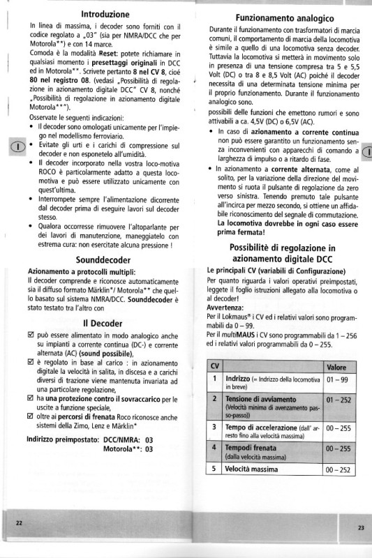

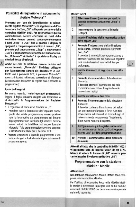

ps: ho trovato queste istruzioni sotto la spugna di protezione, cosa ne dici ?
Mi sembra di capire che si tratti di Motorola...o sbaglio?

Per accedere alla CV266 con il Multimaus Roco hai due possibilità. Aggiornare il software (a me lo ha aggiornato il mio negoziante di fiducia...) oppure inserire il valore 2 nella CV96, il valore 66 nella CV97 e inserire per tentativi un valore nella CV99 finchè il volume del sound è di tuo gradimento. Stesso discorso per tutte le CV che attualmente il Multimaus non è in grado di variare: Nella CV 97 il numero delle centinaia e quello delle decine (o delle unità ad es 05, 06 ecc...) nella CV97. Nella CV99 il valore che vuoi variare.

Però devi trovare qualcuno vicino a te che abbia una centrale (basta un MultiMAUS) che riesca a scrivere CV sopra il 255.

No, ma non confondiamo le cose. La scrittura delle 3 CVs per impostare CVs sopra il 255 non è una prerogativa del MultiMAUS, ma del decoder ESU (dal V4 in poi). Non credo valga per altri decoders.

Esatto... Se Zimo ha un sistema equivalente non lo conosco .. quindi in mancanza di meglio consiglierei di recarti con la macchina presso qualcuno che ha una centralina capace di indirizzare CV sopra alla 255.
