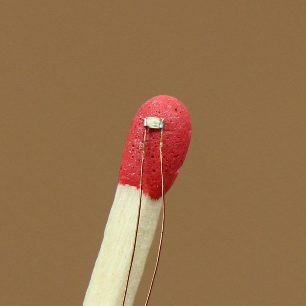

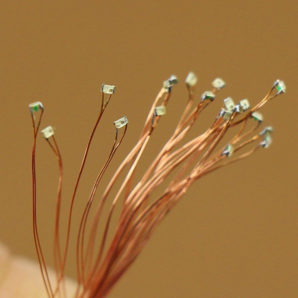

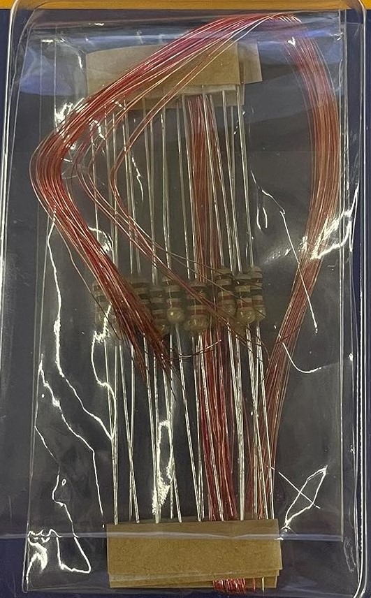

Buonasera a tutti,
sto cercando di autocostruire dei semafori e volevo capire come si possono collegare dei led microscopici che ho acquistato.... nel dettaglio le dimensioni sono quelle che vedete nell'immagine allegata e i dati di funzionamento sono i seguenti:
Tensione di funzionamento: 2,8 V ~ 3,4 V, AC o DC compatibile.
Corrente di passaggio (tipo/max): 15 mA / 20 mA.
Contenuto della confezione: 20 pre-saldati con cavo micromagnetico da 0,1 mm (rame) rosso SMD-LED 0402 e 20 resistenze (non pre-saldate) per funzionamento da 9 ~ 18 V.
Sono totalmente all'oscuro di come posso farli funzionare senza bruciarli e mio padre, che qualche nozione di elettrotecnica ce l'ha, mi diceva che son cose da elettronica di precisione e non saprebbe come testarli (se serve un trasformatore apposito ecc.)
qualcuno mi sa aiutare?

Ciao, io li uso regolarmente per illuminare le loco sia la cabina che le luci anteriori e posteriori delle loco. Se saldati ad una pcb alla cui uscita c'è un resistore saldato vai tranquillo che non bruci nulla. Per provarli usa un alimentatore con uscita max 15/18 volt prima salda una delle resistenze ad uno dei cavetti non importa quale e fai la prova di accensione.

ti ringrazio... ma per saldarlo che saldatore usi? i cavetti son talmente sottili che con un saldatore normale secondo me si rischia di bruciare tutto... o no?

Sono led SMD 0402 con fili smaltati pre cablati.
Puoi farli funzionare a 12/14V corrente continua utilizzando però una resistenza da 1000 ohm (come quelle in fotografia)o superiore, fino ai 1500 ohm.
Oppure puoi utilizzare una pila da 9V, sempre con una resistenza da 1000 ohm.
Dipende dall'intensità si luce che vuoi ottenere.
I fili hanno lunghezza diversa, quello più lungo è l'anodo, ovvero il positivo.
L'altro è il negativo.
La resistenza va in serie, su uno dei due fili, normalmente sul positivo, ma non è dannoso il contrario.

No non bruci nulla devi saldare sul filo di rame lontano dal led.

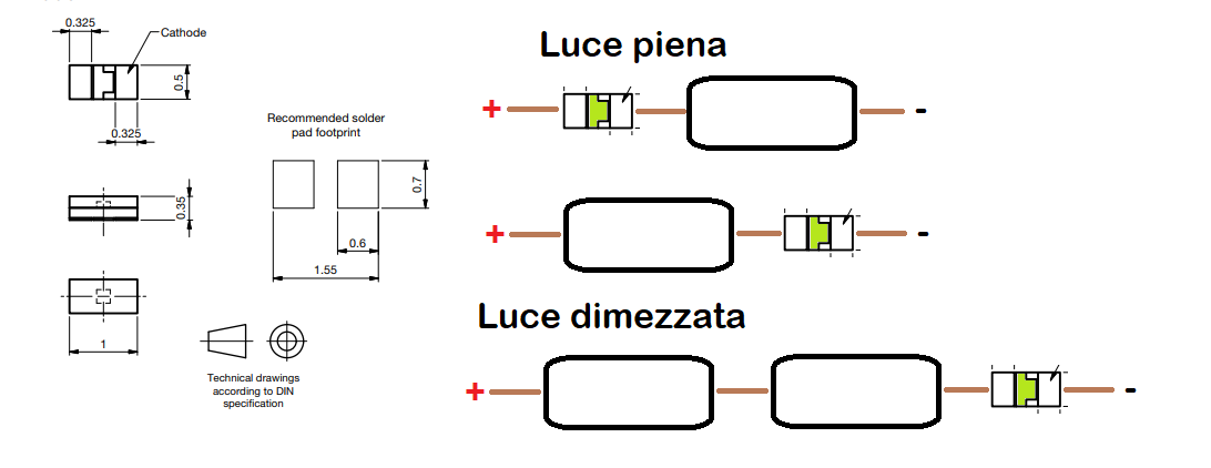

Immagino che per cavo micromagnetico si intenda cavo micrometrico.
E poi, come anche hanno già scritto.
Per accenderli occorre limitare la corrente : allo scopo sono in dotazione delle resistenze.
Li si deve alimentare con una tensione continua.
Meglio alimentarli con la polarità giusta fin da subito.
Sotto ogni LED c' è un simbolo, che indica la polarità di alimentazione.
Vanno collegati mettendo in serie la resistenza e rispettando la polarità del LED.
Con la resistenza in dotazione scorreranno 12 mA a 12 V (16 mA a 16 V e così via).
A beneficio di eventuali pignoli, il calcolo non è esatto, ma sufficientemente preciso per questa applicazione.
Con la resistena in dotazione potrebbero fare troppa luce.
In tal caso si possono mettere in serie più resistenze, come nel disegno.
Una volta arrivati a stabilire quante resistenze da 1 kOhm occorrono, è possibile acquistare il valore voluto e raggiungere lo scopo con una sola resistenza per LED.
