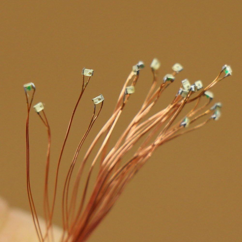

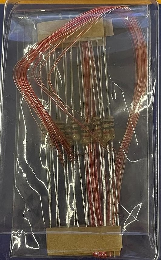

Buonasera a tutti,
sto cercando di autocostruire dei semafori e volevo capire come si possono collegare dei led microscopici che ho acquistato.... nel dettaglio le dimensioni sono quelle che vedete nell'immagine allegata e i dati di funzionamento sono i seguenti:
Tensione di funzionamento: 2,8 V ~ 3,4 V, AC o DC compatibile.
Corrente di passaggio (tipo/max): 15 mA / 20 mA.
Contenuto della confezione: 20 pre-saldati con cavo micromagnetico da 0,1 mm (rame) rosso SMD-LED 0402 e 20 resistenze (non pre-saldate) per funzionamento da 9 ~ 18 V.
Sono totalmente all'oscuro di come posso farli funzionare senza bruciarli e mio padre, che qualche nozione di elettrotecnica ce l'ha, mi diceva che son cose da elettronica di precisione e non saprebbe come testarli (se serve un trasformatore apposito ecc.)
qualcuno mi sa aiutare?

Sono led SMD 0402 con fili smaltati pre cablati.
Puoi farli funzionare a 12/14V corrente continua utilizzando però una resistenza da 1000 ohm (come quelle in fotografia)o superiore, fino ai 1500 ohm.
Oppure puoi utilizzare una pila da 9V, sempre con una resistenza da 1000 ohm.
Dipende dall'intensità si luce che vuoi ottenere.
I fili hanno lunghezza diversa, quello più lungo è l'anodo, ovvero il positivo.
L'altro è il negativo.
La resistenza va in serie, su uno dei due fili, normalmente sul positivo, ma non è dannoso il contrario.
Guarda un qualsiasi schema presente in rete, che illustri un circuito per accedere un LED.
