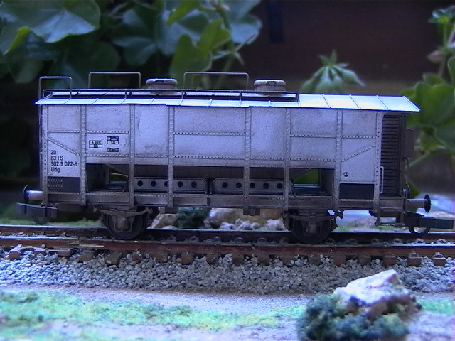

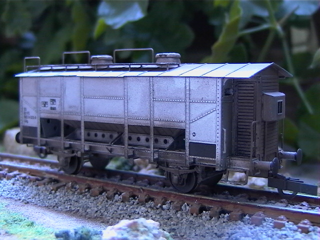

Per chi incapperà in questa discussione e ha desiderio di iniziare alcuni esempi di Kit con gradi di difficoltà differenti ma alla portata di chi inizia:
Carro trasporto cereali di Linea Model
39.jpg [ 114.49 KiB | Osservato 4839 volte ]
41.jpg [ 112.04 KiB | Osservato 4839 volte ]

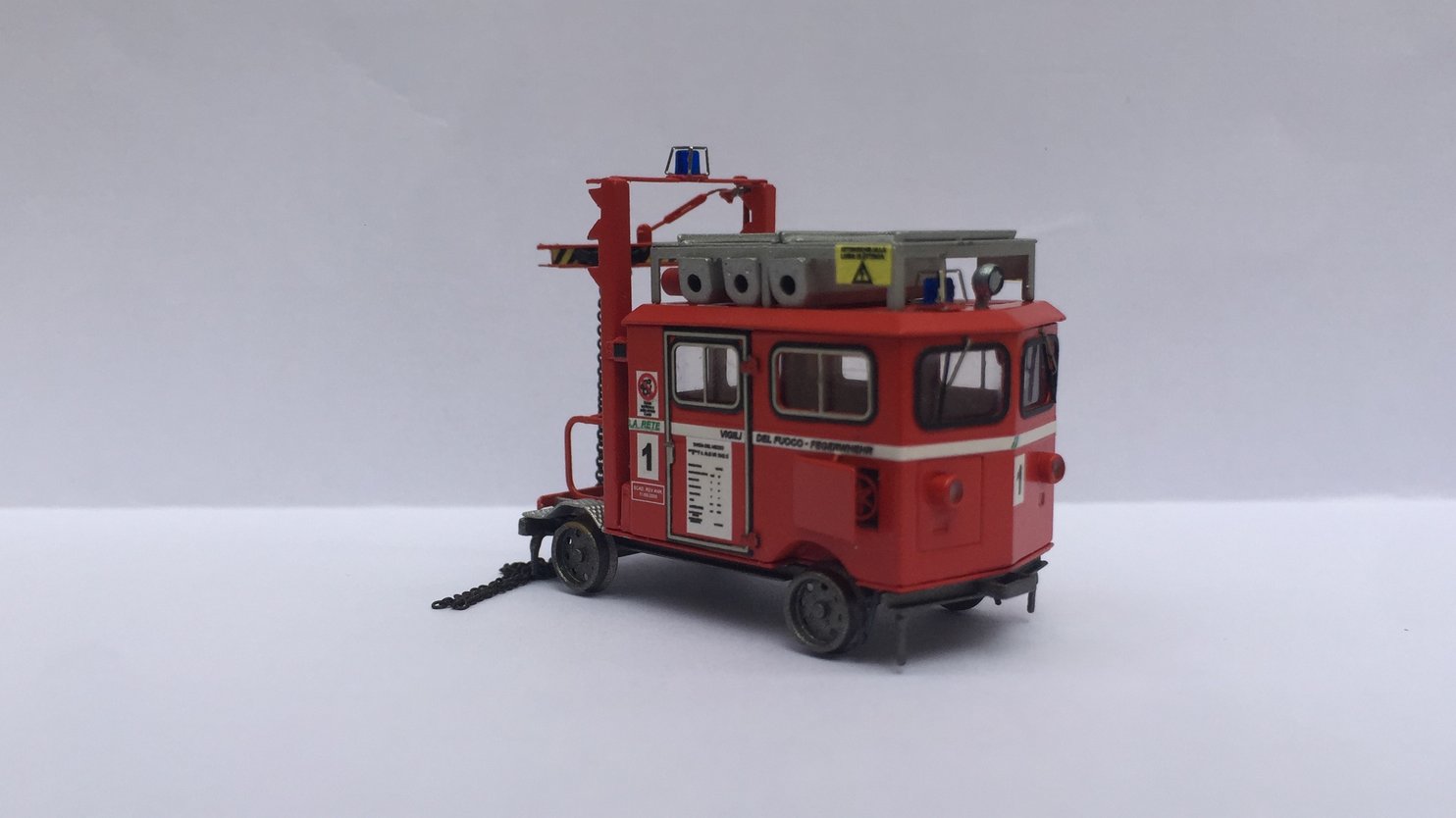

Draisina Vigili dei Fuoco di Fermodellismo.it il cui articolo è uscito su TTM N. 77
Fermodellismo.it Dreisina Vigili del Fuoco.JPG [ 89.14 KiB | Osservato 4842 volte ]
