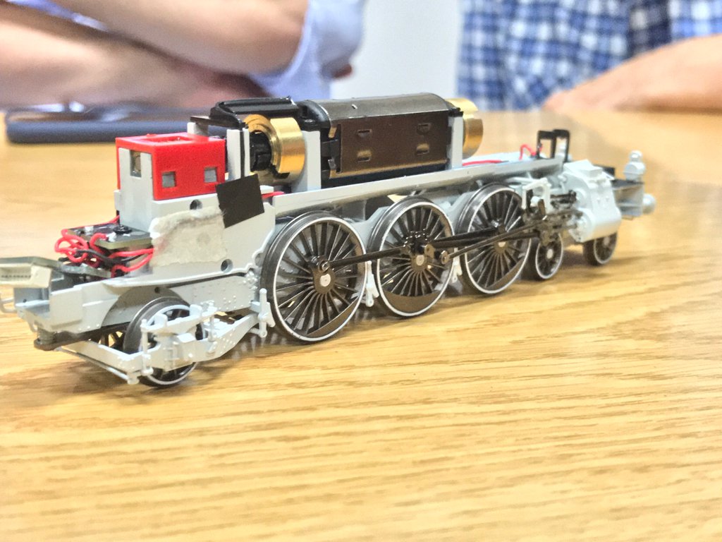

Prime impressioni sulla 691: ieri ne ho visionata una e ho notato che il perno di manovella, dove lavora la biella di accoppiamento, è una "protuberanza" che esce dalla stampata dei raggi della ruota e, se i raggi sono stampati in plastica, ne deduco che i perni dove ruotano le bielle sono in plastica, infatti la vite funge solo da fermo con la propria testa. Questo mi ha molto sorpreso (negativamente) per la debolezza meccanica del sistema foriera di usura precoce.
Se invece qualcuno mi può assicurare che le ruote sono stampate in metallo, allora "tanto di cappello" per la soluzione scelta.
Alcuni particolari mi sono sembrati "poveri" per un modello di questo costo, vedi i rubinetti sui fianchi della caldaia riprodotti in modo per niente dettagliato ( sono la copia esatta di quelli delle 740 Hornby, sembrano prodotti nello stesso stabilimento). Due passi avanti nel prezzo ma un passo indietro nell'attenzione al cliente: l'asse gommato da acquistare a parte; nelle 625/640, con un prezzo decisamente più basso ce n'erano addirittura 2. Insomma, digerito il boccone della novità, gli occhi cominciano a vedere dettagli, più o meno importanti, che mi fanno convincere che il modello è stato posto in una fascia di prezzo troppo alta per la qualità che contiene. Ovviamente a mio parere.

Le ruote della 691,al di là del cerchione i raggi sono in plastica o di metallo?

Le ruote sono sempre state in metallo....
Lo si vede anche nella foto in prima pagina del telaio nudo che ha le ruote color metallo con solo i calzini in bianco....

Mi dai una buona notizia Paolo, anche se, guardando la foto da te menzionata, vedo che l'interno del cerchione, dove si attaccano i raggi, è bianco come la plastica del telaio, e questo mi lascia ancora con un margine di incertezza. Se fosse tutto metallo dovrebbe avere sempre lo stesso colore, facce interne o esterne della ruota. Bisognerebbe grattare con una punta affilata il retro di una ruota per sentire ( o vedere ) se i raggi sono in metallo o in plastica. Mi sento un pò San Tommaso, ma questo è un elemento che considero fondamentale per iniziare pensare se acquistarne una o meno.

La foto è questa.... ringrazio nuovamente il fotografo!!
La ruota è in metallo....come tutti gli assi del modello..

L'asse posteriore dove va collegato il biellino dell'oliatore, ha il perno di biella senza vite di fissaggio mancando appunto il biellino e si vede chiaramente anche li il colore del metallo.

Sono sostanzialmente d'accordo con quanto detto da Alessandro FAV. in aggiunta all'errato dimensionamento degli assi portanti già segnalato, ho notato anche che parte del biellismo posto subito dietro al gruppo cilindri (guida ed asse dello stantuffo) è realizzato in plastica contro il tutto metallo di quello della GR 685. magari sono piccole cose ma a mio parere, rimanendo pur sempre un oggetto di qualità, non vale i 429 Euro che ci vengono chiesti per acquistarla
