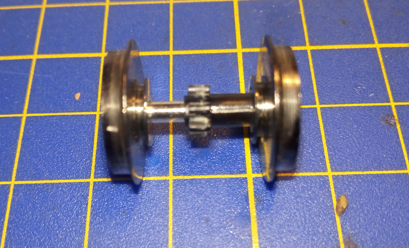

Grazie a tutti per i vari suggerimenti.
Sarei felicissimo di saper smontare tutto (e soprattutto di saperlo poi rimontare :lol: ) ma non avendo competenza e coraggio seguirò la strada più faticosa
Cmq intanto che rimuovevo i grumi più grossi con un cacciavitino ho notato che su un'asse l'ingranaggio scorre sull'asse appunto ...
IMG_20200105_171029.jpg [ 260.94 KiB | Osservato 3558 volte ]
IMG_20200105_171421.jpg [ 206.8 KiB | Osservato 3558 volte ]
e non credo sia una cosa corretta.
Cosa mi suggerite? una goccia di cianoacrilico?
Santino
 Oggetto del messaggio: Re: rivarossi 2022 funzionamento
MessaggioInviato: domenica 5 gennaio 2020, 19:00
Messaggi: 5080
Visto che scorre... temo si sia spaccato, l'unica è cambiarlo...
MessaggioInviato: domenica 5 gennaio 2020, 19:07
Messaggi: 1206
Se lo guardi con una lente di ingrandimento vedrai che è fessurato. Purtroppo è irrecuperabile (problema tipico delle trasmissioni RR).
Pier
MessaggioInviato: domenica 5 gennaio 2020, 23:50
Nome: Santino Toscano
Messaggi: 1972
Pier
Grazie ragazzi ... speravo fosse possibile ma ne dubitavo .... fa niente. Mi metterò alla ricerca del ricambio
Santino
MessaggioInviato: lunedì 6 gennaio 2020, 9:22
Messaggi: 1206
Santino
Prendi quelli di LineaModel e lascia perdere i ricambi originali RR...
Pier
