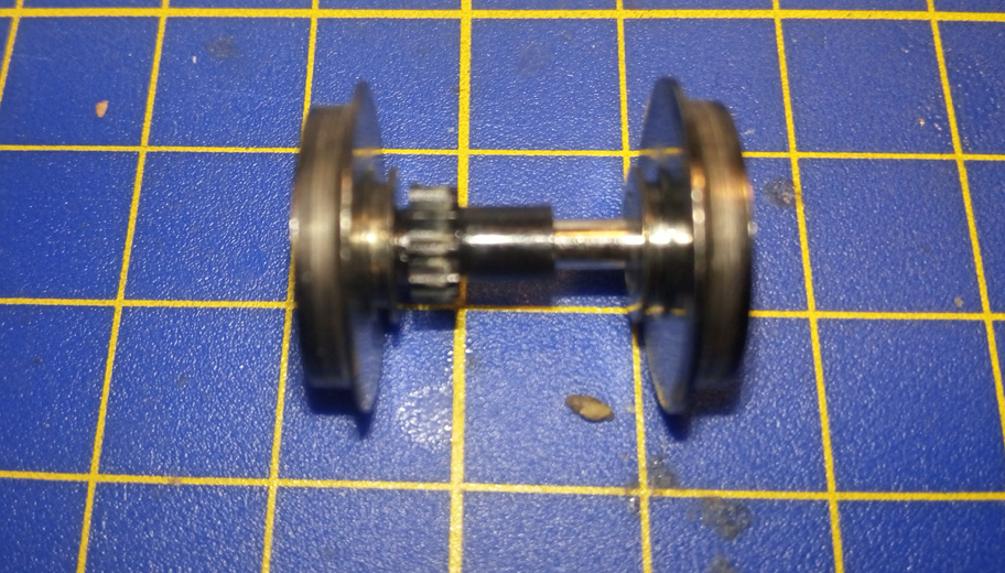

Sarei felicissimo di saper smontare tutto (e soprattutto di saperlo poi rimontare :lol: ) ma non avendo competenza e coraggio seguirò la strada più faticosa
Cmq intanto che rimuovevo i grumi più grossi con un cacciavitino ho notato che su un'asse l'ingranaggio scorre sull'asse appunto ...
IMG_20200105_171029.jpg [ 260.94 KiB | Osservato 3595 volte ]
IMG_20200105_171421.jpg [ 206.8 KiB | Osservato 3595 volte ]
e non credo sia una cosa corretta.
Cosa mi suggerite? una goccia di cianoacrilico?

Messaggi: 5081
Visto che scorre... temo si sia spaccato, l'unica è cambiarlo...
Se lo guardi con una lente di ingrandimento vedrai che è fessurato. Purtroppo è irrecuperabile (problema tipico delle trasmissioni RR).

Grazie ragazzi ... speravo fosse possibile ma ne dubitavo .... fa niente. Mi metterò alla ricerca del ricambio

Prendi quelli di LineaModel e lascia perdere i ricambi originali RR...

Fatto or ora :wink:
