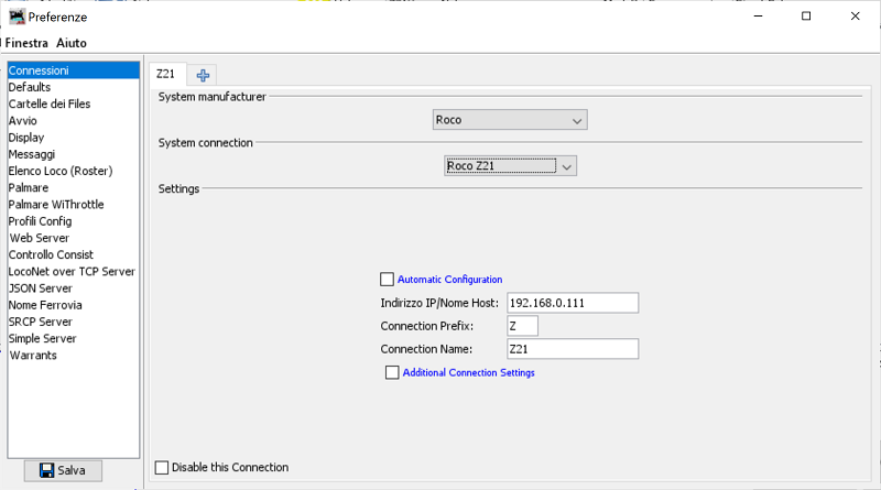

Da DecoderPro clicca su Modifica e poi su Preferenze...
si apre questo pannello la cui prima voce sono le Connessioni
2021-04-21.png [ 57.48 KiB | Osservato 4589 volte ]
Devi verificare che sia impostato +/- come nell'immagine...
A me così impostato funziona...

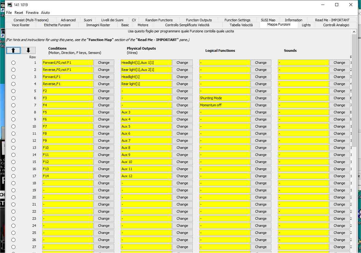

Ecco come si presenta la mappa funzioni, in particolare per le luci, per il decoder ESU Plux 22 art. 59622 V5 FW= 5.3.1.28.
Direi che la configurazione è piuttosto fantasiosa e di non immediata comprensione.
Qui una prima e rapida schermata d'informazione, poi a configurazione completata secondo i miei gusti posto il tutto completo.
019D676D-2218-423B-939A-722B8A163376.jpeg [ 109.15 KiB | Osservato 3693 volte ]
