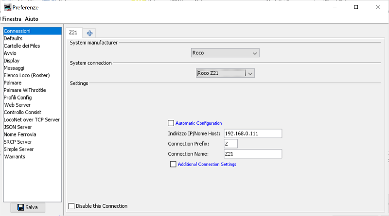

Come hai collegato z21 al pc ?
 Oggetto del messaggio: Re: ESU Plux 22 V5 da nuovo
MessaggioInviato: mercoledì 21 aprile 2021, 18:20
Iscritto il: giovedì 11 aprile 2013, 11:56
Messaggi: 153
wifi
Ho inserito l'indirizzo ip della z21 e tutto
risulta in linea e collegata
MessaggioInviato: mercoledì 21 aprile 2021, 20:34
Messaggi: 5080
spqri ha scritto:
wifi
Da DecoderPro clicca su Modifica e poi su Preferenze...
si apre questo pannello la cui prima voce sono le Connessioni
2021-04-21.png [ 57.48 KiB | Osservato 4608 volte ]
Devi verificare che sia impostato +/- come nell'immagine...
A me così impostato funziona...
MessaggioInviato: giovedì 22 aprile 2021, 11:02
Messaggi: 153
perfetto tutto ok
In poche parole avevo settato tutto correttamente.
Ma la macchina che avevo creato "offline" non mi faceva legger nulla.
L'ho cancellata e creando l'altra è andato tutto ok.
Grazie del consiglio. Adesso sarà moltooooo più facile programmare rispetto a come lo facevo precedentemente :D
